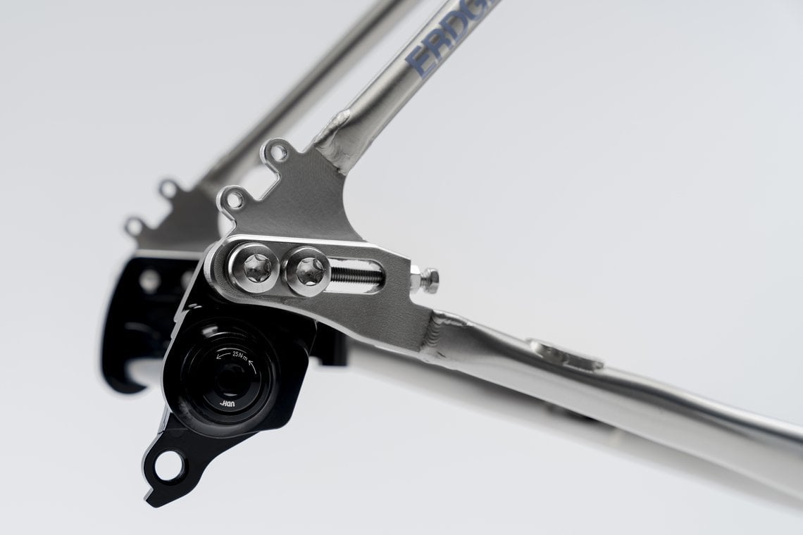

  • Besonderheiten Verschiebbare Ausfallenden, UDH, teilintegrierte Kabelführung auch für Nabendynamo vorbereitet, Befestigungspunkte für Gepäckträger & Schutzbleche

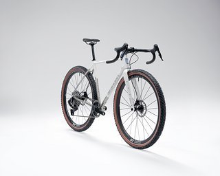

Der Rahmen besitzt Anschraubpunkte für Taschen, Flaschen, Gepäckträger & Schutzbleche.

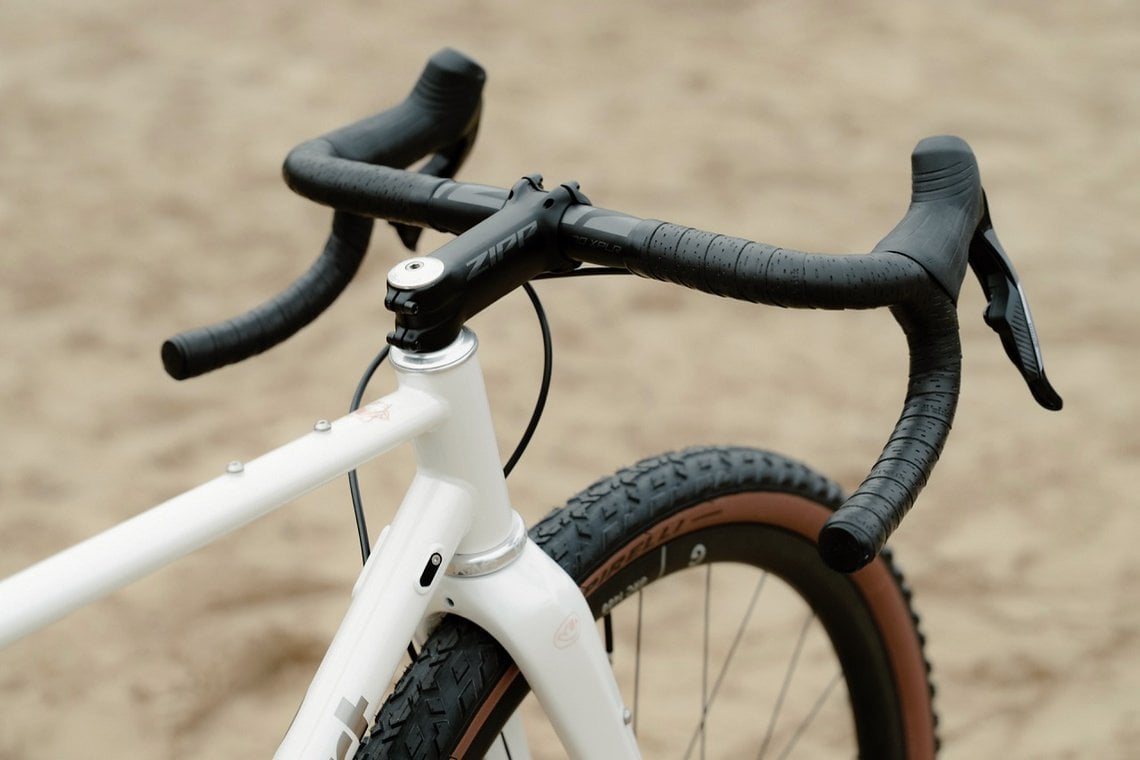

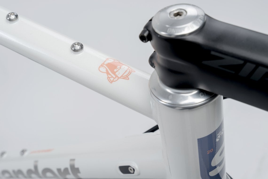

Lenker und Vorbau stammen aus dem Hause Zipp.

Nicht nur die Kettenstrebenlänge ist anpassbar, auch der Rake der Starrgabel kann zwischen 47 und 52 mm gewählt werden.

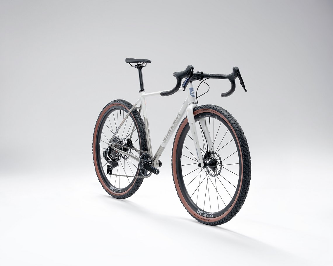

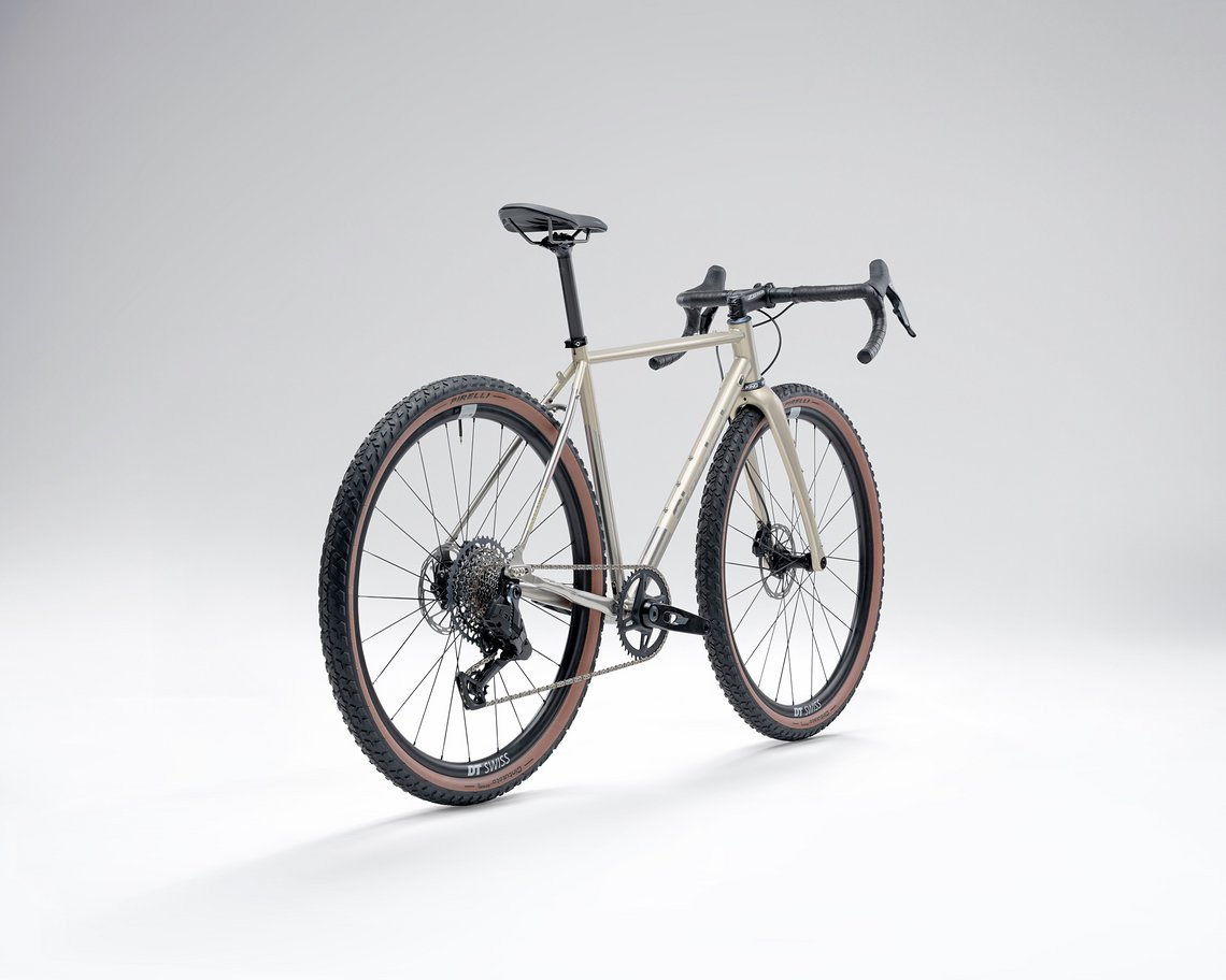

Das Topmodell setzt auf eine SRAM Force AXS XPLR Schaltgruppe und Carbon-Laufräder von DT Swiss.

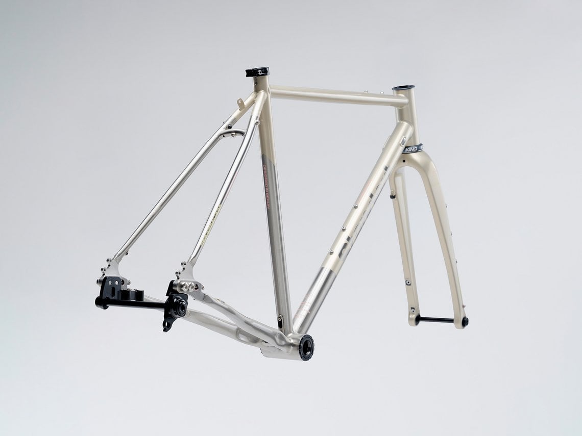

Der Edelstahl-Rahmen soll rostfrei bleiben und wird mit einer Columbus Cross+ Carbongabel kombiniert, bei der Rost ebenfalls unwahrscheinlich ist.
# Der Edelstahl-Rahmen soll rostfrei bleiben und wird mit einer Columbus Cross+ Carbongabel kombiniert, bei der Rost ebenfalls unwahrscheinlich ist. – Erdgeschoss-Fahrer können 28" oder 650b Laufräder fahren, bis zu einer Reifenbreite von 54 mm (650b).

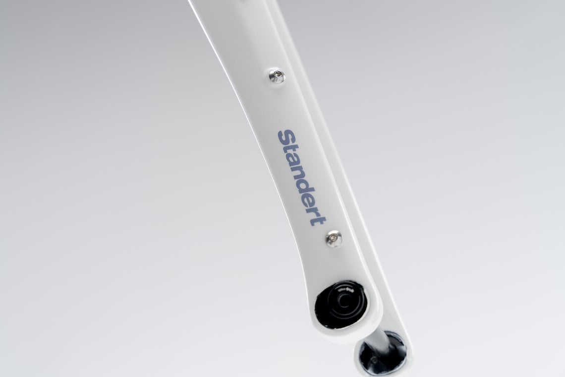

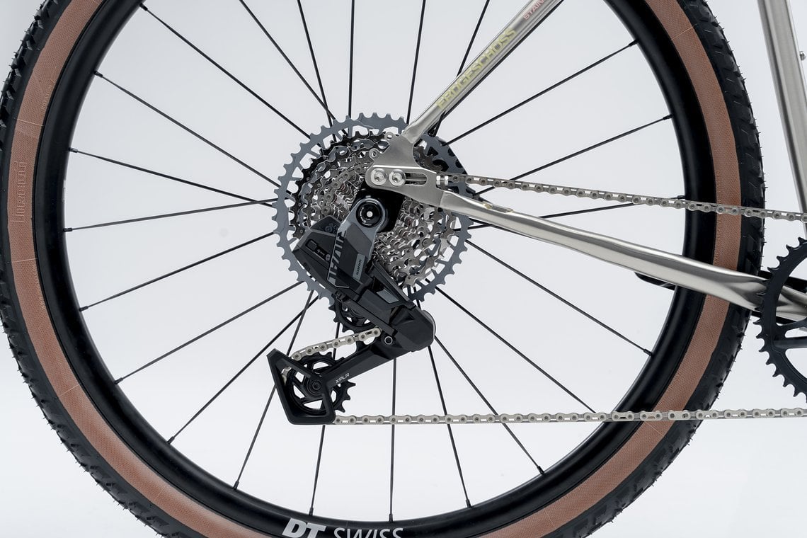

Trotz verschiebbarer Ausfallenden ist der UDH-Standard an Bord.
# Trotz verschiebbarer Ausfallenden ist der UDH-Standard an Bord.

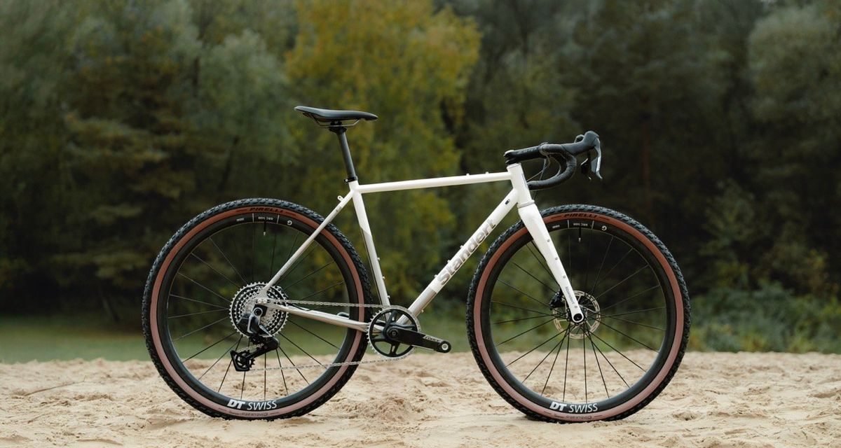

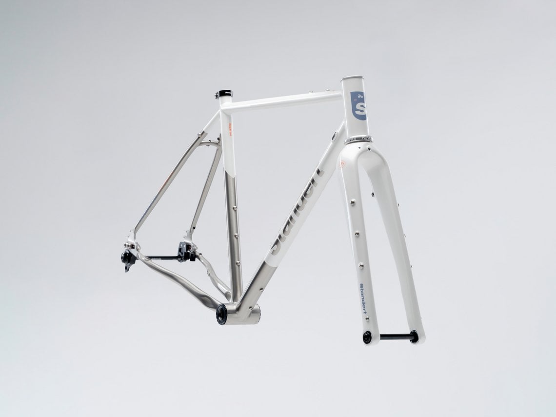

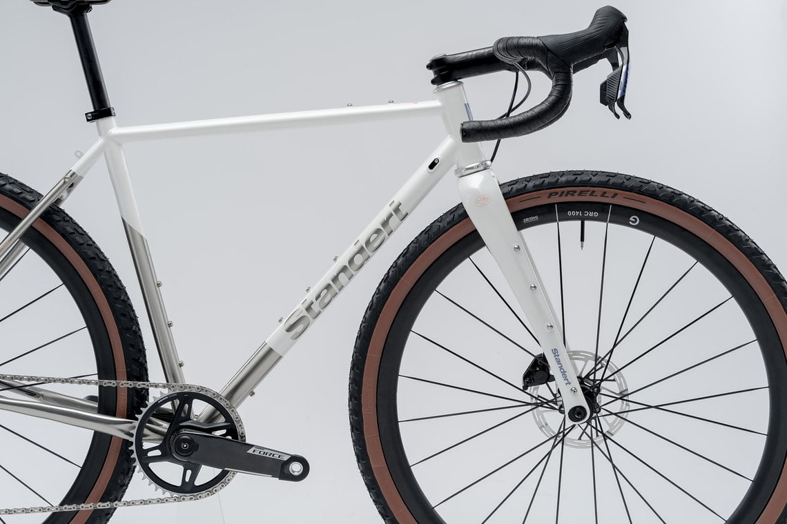

Das Standert Erdgeschoss ist in zwei Farboptionen erhältlich.
# Das Standert Erdgeschoss ist in zwei Farboptionen erhältlich.

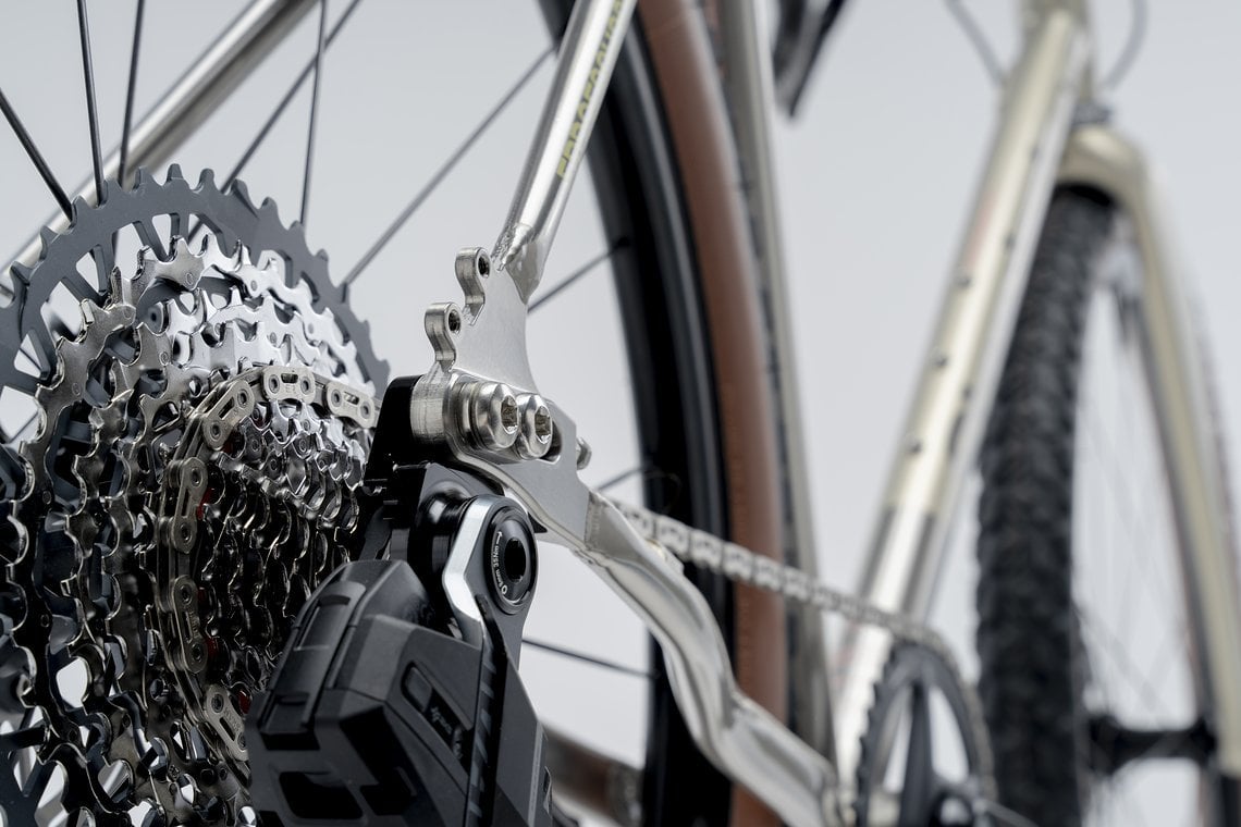

Das neue Update des Standert Erdgeschoss soll dank des UDH-Schaltauges zukunftssicher für moderne Schaltgruppen gemacht werden. Dennoch behält es sich die vielfältige Nutzbarkeit, indem der Rahmen weiterhin über verschiebbare Ausfallenden verfügt, mit denen etwa Singlespeed-Setups möglich sind oder der Radstand an die eigenen Vorlieben angepasst werden kann.

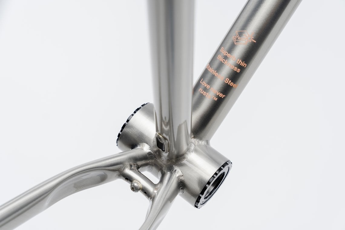

Standert setzt auf ein T47 Innenlager.
# Standert setzt auf ein T47 Innenlager.
Mit dem UDH-Update können auch SRAM Transmission Schaltwerke gefahren werden.
# Mit dem UDH-Update können auch SRAM Transmission Schaltwerke gefahren werden.

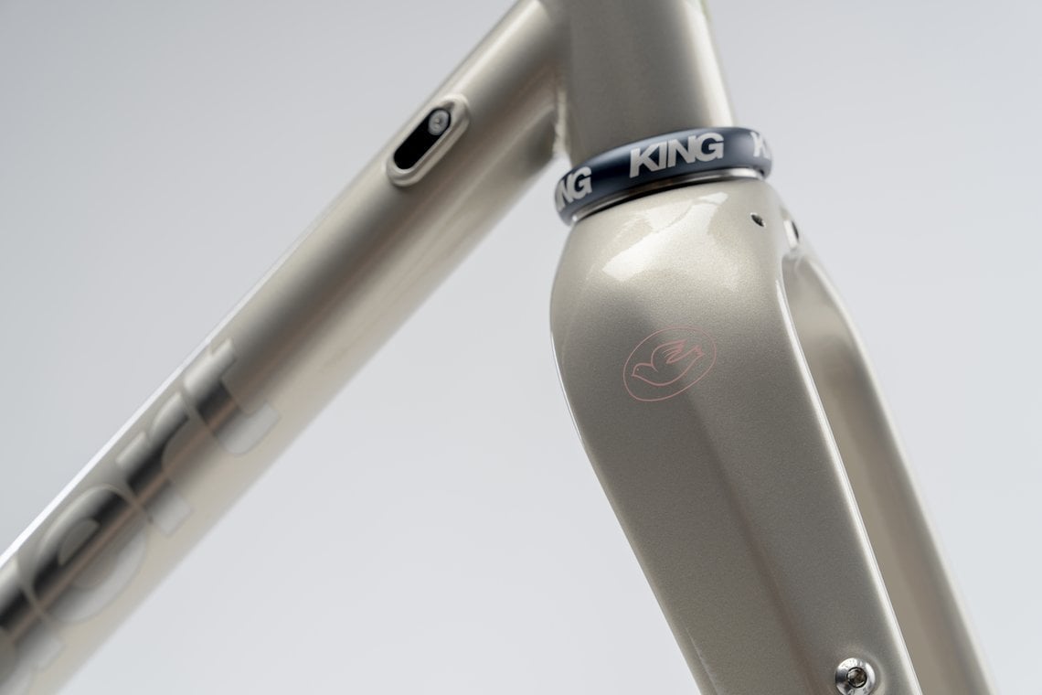

Alle Rahmen werden mit einem Chris King Steuersatz ausgestattet.

Die Berliner bieten zwei Ausstattungsvarianten, ein Rahmenset inklusive Chris King-Steuersatz sowie die Option auf Custom Builds an. Das Komplettbike-Topmodell mit SRAM Force AXS XPLR Schaltung, DT Swiss GRC 1400 30 Laufrädern und einem Finishing Kit aus Komponenten von Zipp, LC Carbon und Chris King kommt in Rahmengröße 54 auf ein Gesamtgewicht von 9,7 kg (Herstellerangabe). Verzichtet man auf die Carbon-Laufräder und setzt stattdessen auf eine SRAM Rival AXS XPLR Schaltgruppe, kommt man laut Standert auf ein Gewicht von 10,6 kg.
Standert Erdgeschoss RahmensetErdgeschoss - SRAM Rival AXS XPLR (Golden Brown)Erdgeschoss - SRAM Force AXS XPLR (White Rabbit)
RahmenStainless Steel, TaiwanStainless Steel, TaiwanStainless Steel, Taiwan
GabelColumbus Cross + carbon fork (Tapered 1-1/8” – 1-1/2” steerer Adjustable rake (47/52mm))Columbus Cross + carbon fork (Tapered 1-1/8” – 1-1/2” steerer Adjustable rake (47/52mm))Columbus Cross + carbon fork (Tapered 1-1/8” – 1-1/2” steerer Adjustable rake (47/52mm))
SteuersatzChris King inSet i7Chris King inSet i7Chris King inSet i7
SchaltgruppeSRAM Rival AXS XPLRSRAM Force AXS XPLR
LaufräderDT Swiss G1800DT Swiss GRC 1400 30
ReifenPirelli Cinturato Gravel M 45mmPirelli Cinturato Gravel M 45mm
SchläuchePirelli Cinurato TPU SmartubesPirelli Cinurato TPU Smartubes
Vorbau und LenkerZipp Service Course SL XPLRZipp Service Course SL XPLR
SattelstützeLC Carbon (27.2mm)LC Carbon (27.2mm)
SattelFizik Terra Argo X3Fizik Terra Argo X3
Gewicht (Herstellerangabe, RH 54)3.270 g (inkl. UDH & Sattelklemme)10,6 kg9,7 kg
Preis (UVP)4.499 €6.499 €
