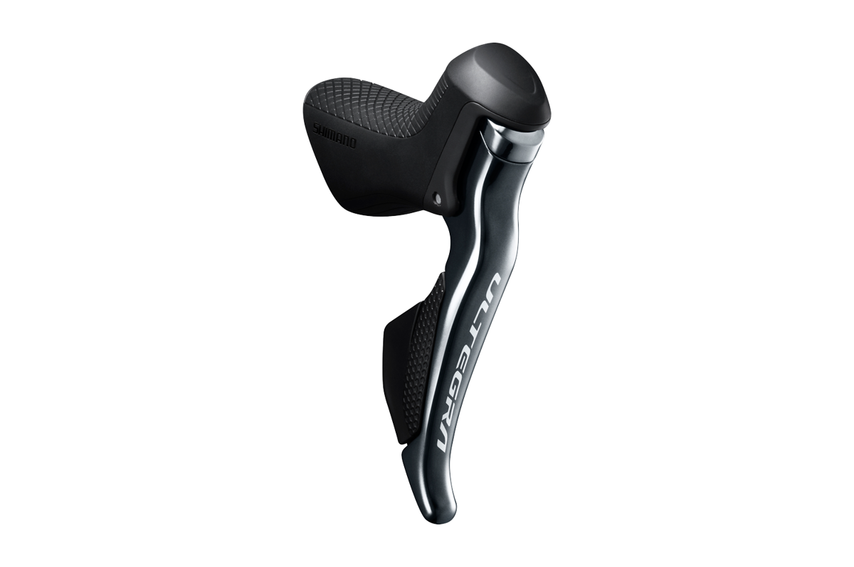

Wie bei der DURA-ACE beitzen auch die ULTEGRA Di2-Schalt-/Bremshebel (ST-R8070/ST- R8050) je einen „geheimen“ Schalter, nämlich direkt auf der Oberseite der Hörnchen, unter der Gummiabdeckung. Auch diese Schaltflächen lassen sich frei programmieren und damit wahlweise bestimmten Schaltfunktionen oder auch der Steuerung kompatibler Geräte von Drittanbietern wie Computern oder Lichtern zuweisen. Zudem verfügen alle Schalter über die Multi-Shift-Funktionalität, die, wie alle anderen Di2-Funktionen über das E-TUBE System per PC- Verbindung oder via Bluetooth per Smartphone und Tablet frei programmierbar ist. Darüber hinaus bieten die E-TUBE Applikationen zahlreiche weitere Features, beispielsweise die Möglichkeit, Firmware-Updates einzuspielen und so jede einzelne Komponente stets auf dem neuesten Stand zu halten. Neu entwickelte Funktionen oder Features lassen sich dadurch unter Umständen ohne Hardwaretausch auch für ältere Systeme „nachrüsten“. Für PC und Tablet besteht zudem die Möglichkeit einer Systemanalyse, die bei eventuellen Funktionsstörungen schnell Hinweise auf einen möglichen Fehler liefert.
Die STI-Hebel für hydraulische Scheibenbremsen (Di2: ST-R8070, mechanisch ST-R8020) zeichnen sich durch einen noch größeren Einstellbereich für Griffweite und Leerweg aus und sind mit 360 g beziehungsweise 550 g nur um 65 g bzw. 112 g schwerer als die entsprechenden Modelle für mechanische Felgenbremsen (ST-R8050: 295 g, ST-R8000: 438 g).

Für Zeitfahren und Triathlon bieten die Spezial-Schalt-/ Bremshebel ST-8060 Kontrollierbarkeit und Bedienkomfort auf höchstem Niveau.
Bessere Ergnomire durch mehr Technik
# Bessere Ergnomire durch mehr Technik - SHIMANO ULTEGRA R8000
Durch die Voll-Synchro-Shift Funktion kommen diese Hebel mit nur einem Schalter pro Seite aus, sodass sie sich im Vergleich zu den Vorgängern ungleich schlanker und leichter präsentieren und damit ein bislang unerreichtes Maß an Ergonomie und Performance bieten. Zudem sind die bisherigen gruppenungebundenen Di2- Zusatzschalter SW-R671 (Lenkerendschalter für Zeitfahren/Triathlon) sowie SW-R600 (Oberlenkerschalter) und SW-R610 (Sprinter-Schalter) auch mit der neuen ULTEGRA hundertprozentig kompatibel.
