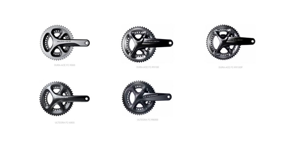

Die Sicherheitswarnung betrifft diese Kurbelsätze:
  • Shimano Ultegra FC-6800
  • Shimano Dura-Ace FC-9000
  • Shimano Ultegra FC-R8000
  • Shimano Dura-Ace FC-R9100
  • Shimano FC-R9100-P

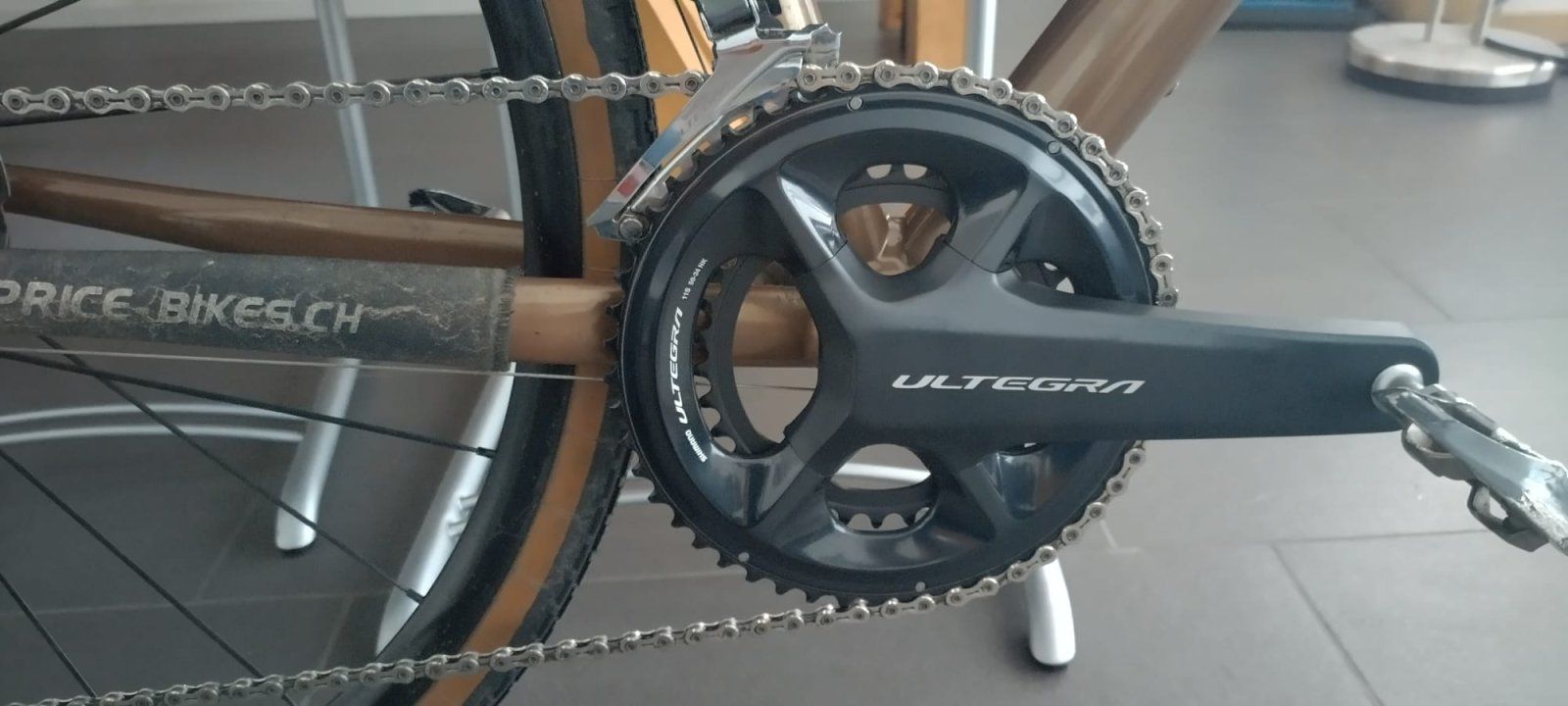

    Letzte Woche am 25.11.23 nach 56`000km diesen Defekt (Shimano Ultegra 6800).
    Heute wieder beim Mech abgeholt, super Service.👍🏻
