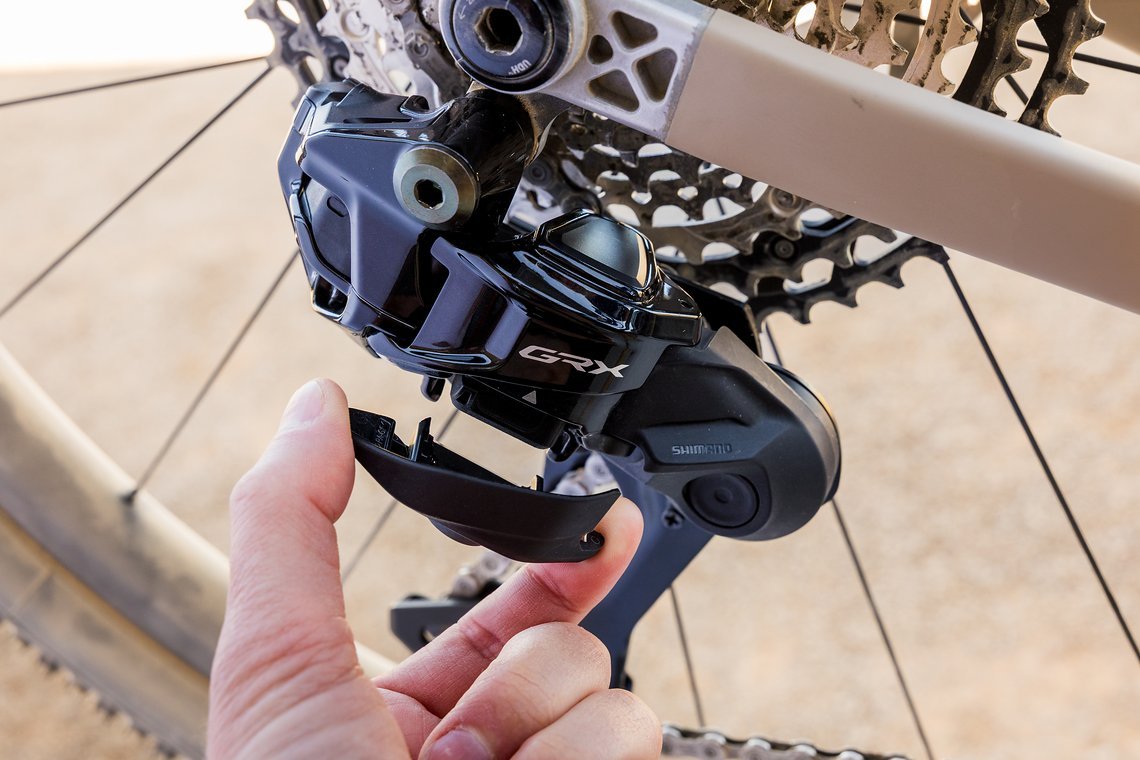

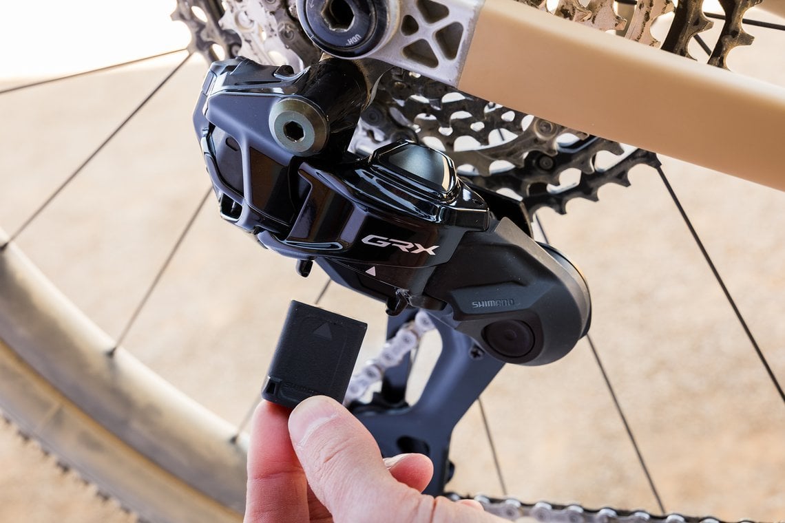

Der Akku des RX 827 Di2-Schaltwerks sitzt hinter einer Abdeckung gut geschützt im Parallelogram.
# Der Akku des RX 827 Di2-Schaltwerks sitzt hinter einer Abdeckung gut geschützt im Parallelogram.
Zwischen 700 und 1.000 km lang hält der Akku laut Shimano durch.

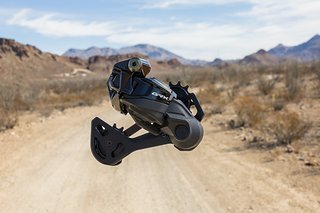

Schaltwerk RD-RX827

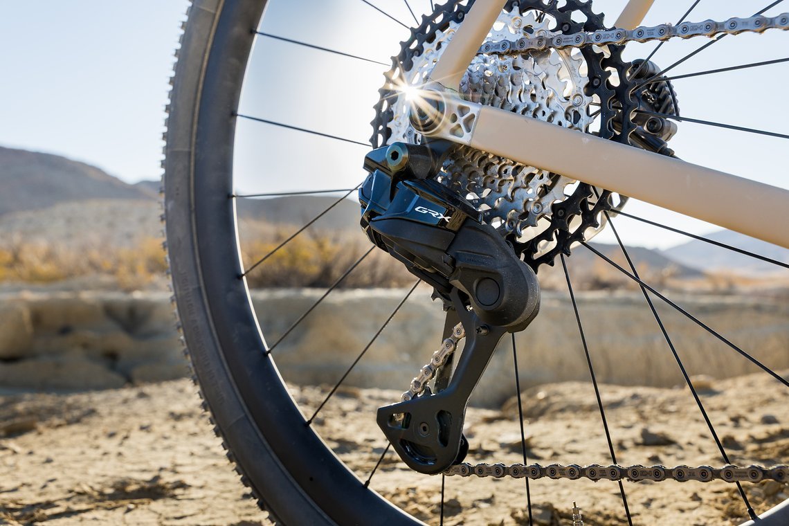

Das neue GRX-Schaltwerk übernimmt den keilförmigen Shadow ES-Aufbau der aktuellen MTB-Di2-Modelle. Es kommt ausschließlich mit langem Käfig für 10–51-Z-Kassetten, verfügt über einen abnehmbaren, im Gehäuse gesicherten Akku und soll laut Shimano dank breiter Lagerung sowie massiver Schaltröllchen mit speichenlosem Design auch bei Schlamm und Staub präzise arbeiten.
Die automatische Impact-Recovery-Funktion entkoppelt den Motor bei einem Aufprall und stellt die Ausgangsposition anschließend wieder her. Die Kettenspannung wird bei Shimano nun nicht mehr über eine zuschaltbare Kupplung erreicht, sondern durch zwei starke Federn. Einen Hebel, um diese zu lösen, gibt es nicht mehr – die Kette bleibt damit dauerhaft stark gespannt, was beim Hinterradausbau nervig sein kann. Das Gewicht des neuen Schaltwerks beträgt laut Hersteller 449 g, der Preis 489,95 € (UVP).

Das kabellose Schaltwerk kostet 489,95 € (UVP) und basiert auf dem ebenfalls neu vorgestellten MTB-Schaltwerk und setzt auch auf die Dual Spring Chain Stabilizing Technologie, um die Kette straff gespannt zu halten.
# Das kabellose Schaltwerk kostet 489,95 € (UVP) und basiert auf dem ebenfalls neu vorgestellten MTB-Schaltwerk und setzt auch auf die Dual Spring Chain Stabilizing Technologie, um die Kette straff gespannt zu halten. – Der Weggang von der klassischen Kupplung spart Platz und macht das Schaltwerk durch seine Geometrie weniger anfällig für Einschläge.
Das GRX Di2-Schaltwerk ist nur mit langem Käfig erhältlich.
# Das GRX Di2-Schaltwerk ist nur mit langem Käfig erhältlich. – Damit ist eine große 10-51t Kassette drin. Wer die kleinere 9-45t Kassette schalten will, müsste auf das MTB-Schaltwerk mit kurzem Käfig zurückgreifen.

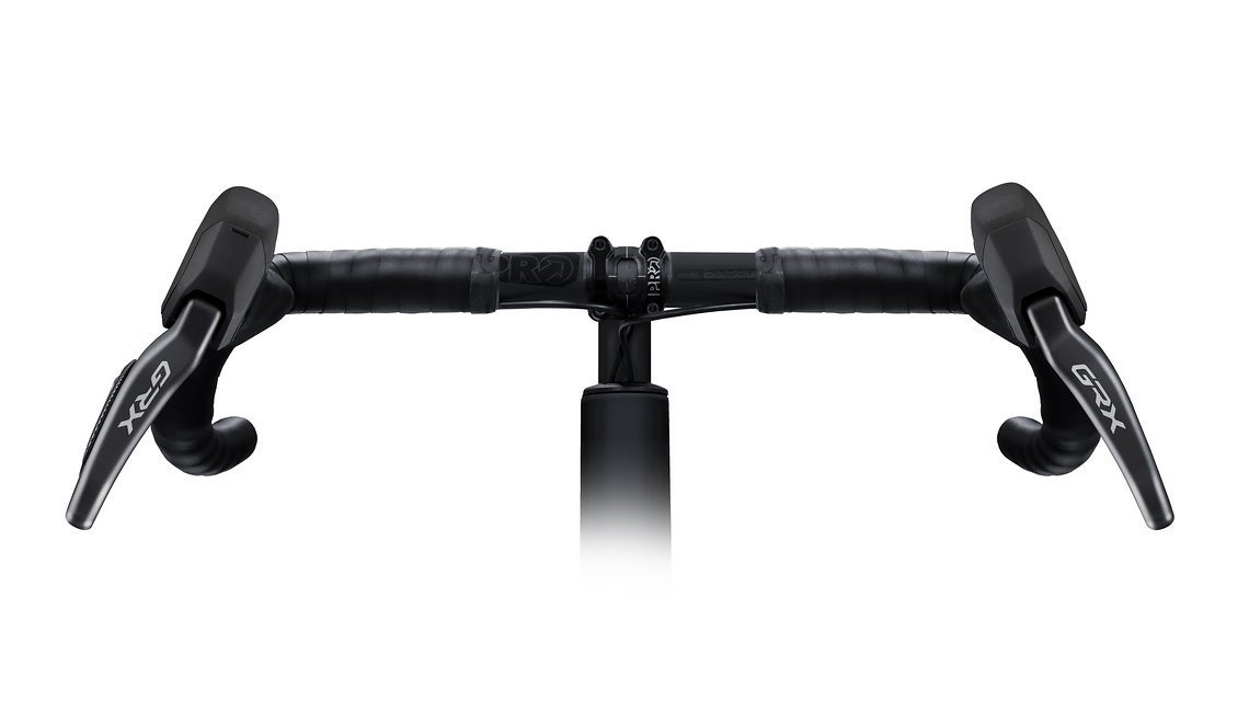

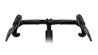

Die bereits bekannten GRX ST-RX825 Dual Control-Hebel lassen sich weiterhin nutzen; ihre drei Di2-Tasten können per App individuell programmiert werden – etwa zum Schalten, zum Steuern von kompatiblen Lampen oder für Computer-Funktionen. Neu ist der BL-RX825-L Hebel für links: ein rein hydraulischer Bremshebel ohne Schaltbuttons, der laut Shimano rund 19 g einspart und sich für Minimalisten anbietet. Beide Hebel setzen auf die für GRX typische, geriffelte Griffzone mit höheren Hoods.
  • wahlweise Dual Control oder reiner Bremshebel
  • Di2-Tasten frei belegbar (Schalten, Licht, Computer …)
  • Griff ergonomisch an breite Lenker mit viel Flare angepasst
  • Gewicht 188 g (BL-RX825-L, Herstellerangabe)
  • Verfügbarkeit voraussichtlich September / Oktober
  • Preis 214,95 € (UVP)
  • www.bike.shimano.com
Das GRX Di2 Schaltwerk kann mit den bestehenden GRX ST-RX825 Dual Control-Hebeln kombiniert werden.
# Das GRX Di2 Schaltwerk kann mit den bestehenden GRX ST-RX825 Dual Control-Hebeln kombiniert werden. – Für Puristen gibt es einen enuen BL-RX827-L Hebel für links: Er kann nur bremsen, nicht schalten, und kostet 214,95 € (UVP).
Die GRX Di2 STIs sind für Lenker mit viel Flare abgestimmt.
# Die GRX Di2 STIs sind für Lenker mit viel Flare abgestimmt.

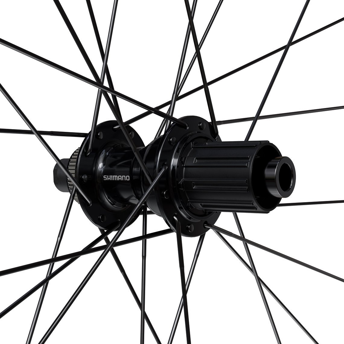

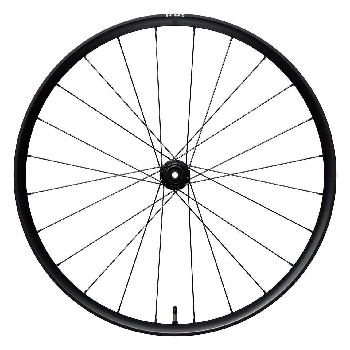

Zusammen mit der neuen Schaltgruppe stellt Shimano die RX180-Alu-Laufräder vor, eine günstige und robuste Gravel-Laufrad Alternative von Shimano. Die 25 mm breite Felge ist tubeless-ready und nimmt Reifen bis 50 mm Breite auf. Eine neue Hinterradnabe erlaubt den Tausch zwischen Micro Spline- und HG L-Freilaufkörper, um unterschiedliche Kassettenstandards abzudecken. Komplettgewicht laut Shimano: 2.105 g (HG L) bzw. 2.113 g (Micro Spline).
  • 25 mm Innenbreite, hooked tubeless rims
  • wechselbare Freilaufkörper: Micro Spline / HG L
  • Aluminiumfelge, J-Bend-Edelstahlspeichen
  • Gewicht 2.105 g (HG L Freilauf), 2.113 g (MS, beides Herstellerangaben)
Die neuen RX180 Laufräder bieten 25 mm Innenweite, Felgen mit Hook und ein Gewicht von ca. 2.100 g bei knapp 215 € (UVP).
# Die neuen RX180 Laufräder bieten 25 mm Innenweite, Felgen mit Hook und ein Gewicht von ca. 2.100 g bei knapp 215 € (UVP).
Die Nabe setzt auf einen leicht austauschbaren Freilaufkörper, um 10-, 11- und 12-fach Setups zu ermöglichen.
# Die Nabe setzt auf einen leicht austauschbaren Freilaufkörper, um 10-, 11- und 12-fach Setups zu ermöglichen.
