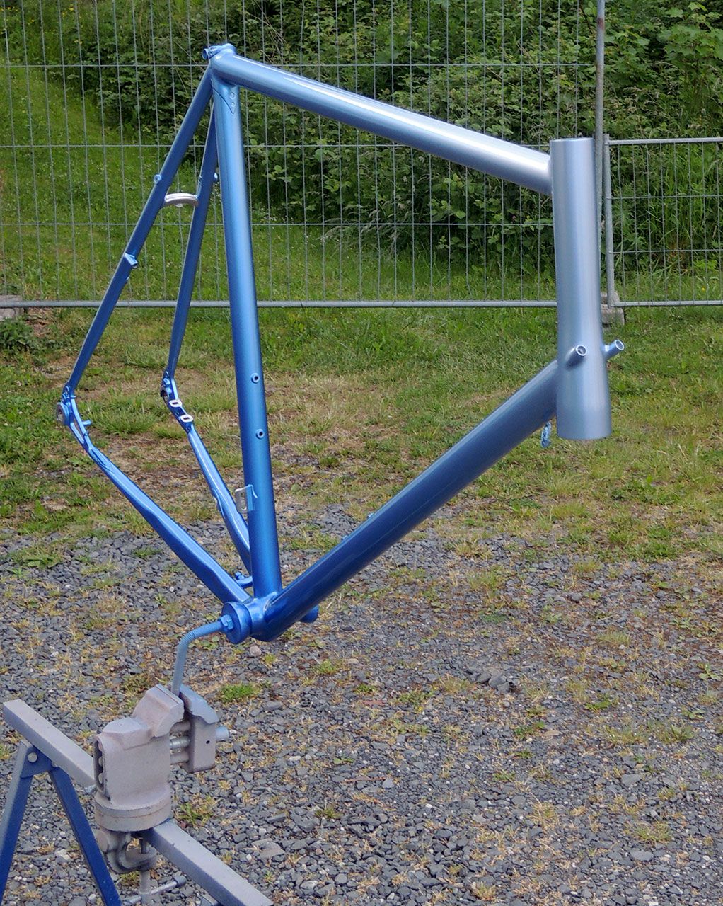

Der Rahmen wurde zusammen mit Christian Pyttel (Rahmenbau) gelötet und dann von mir mit meinen Wunschkomponenten aufgebaut. Es sollte vor allem kein Rad von der Stange sein. Dieses Rad ist bereits das 2. Rad, welches ich im Rahmen eines „Rahmenbaukurses“ bei Christian Pyttel gebaut habe.
Generell bin ich auf das Thema Anfang 2017 gekommen, als ich nach selbstgebauten Stahlrahmen gegoogelt habe. Schon während des ersten Kurses im Dezember 2017 hat mir das enorme Fachwissen von Christian zum Thema Stahlrahmen- und Laufradbau imponiert und nebenbei auch das generelle Wissen zur Geschichte des Radsports. Christian Pyttel ist dahin gehend ein wandelndes Lexikon. Er kennt fast jeden und man kennt ihn.

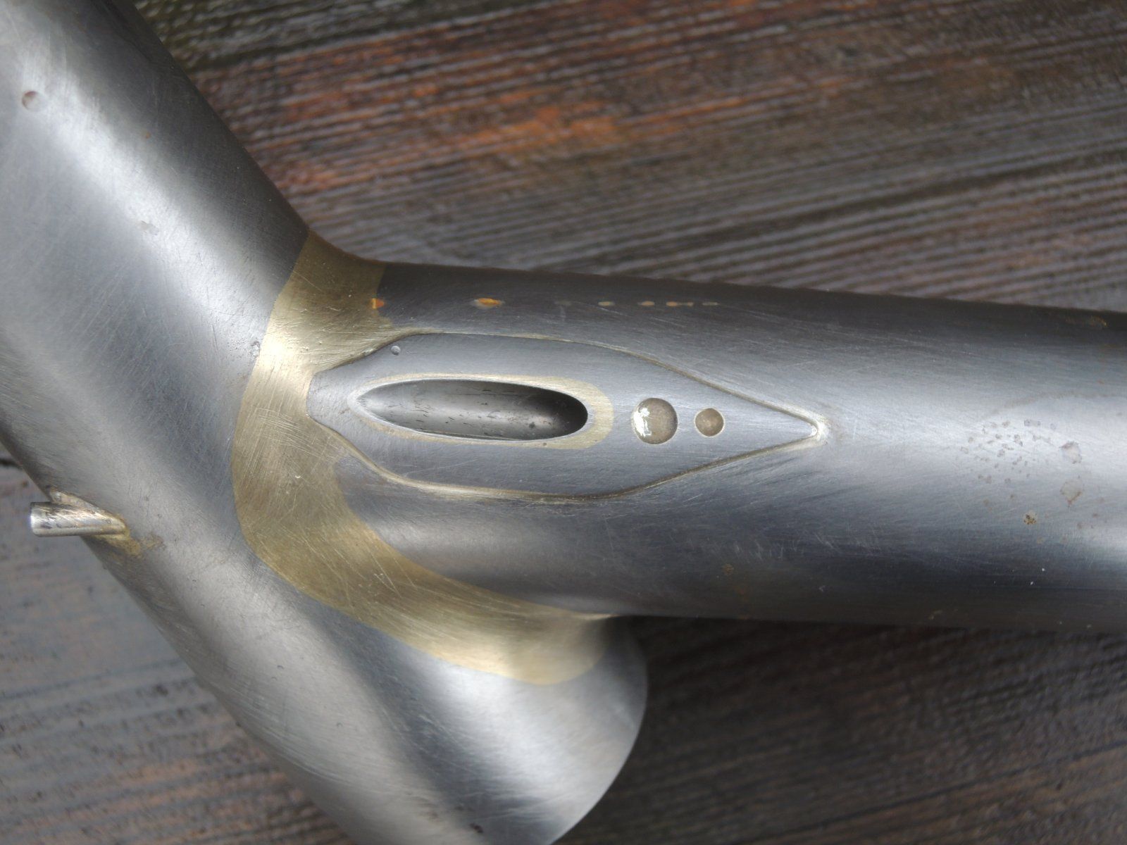

Der Stahlrahmen des Velo Sumissa entstand in der Werkstatt von Christian Pyttel mit Eigenarbeits-Anteil – das Versäubern und den Aufbau erledigte der Besitzer eigenhändig.
# Der Stahlrahmen des Velo Sumissa entstand in der Werkstatt von Christian Pyttel mit Eigenarbeits-Anteil – das Versäubern und den Aufbau erledigte der Besitzer eigenhändig.
Wer welche Arbeit geleistet hat, ist wie beim Filmabspann auf dem Oberrohr festgehalten.
# Wer welche Arbeit geleistet hat, ist wie beim Filmabspann auf dem Oberrohr festgehalten.

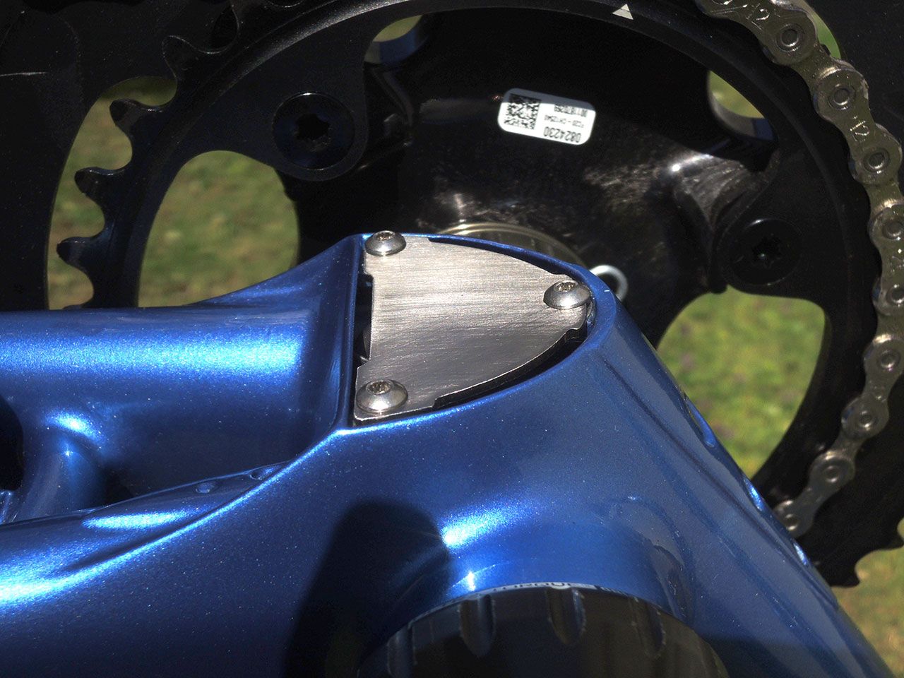

Ziel war es, dass es keine Scheibenbremsen hat und die vorhandenen Felgenbremsen möglichst nicht auf den ersten Blick zu sehen sind. Das ließ sich zum einen mit einer Hinterradbremse hinter dem Tretlager (ausnahmsweise von Shimano) und zum anderen mit einer in die Gabel integrierten Vorderradbremse realisieren. Diese spezielle Gabel, die 350 g leichte Scapula F von THM, wird leider schon seit Jahren nicht mehr produziert, da die Rad-Hersteller mittlerweile fast alle nur noch auf Scheibenbremsen setzen.

Die Bremsen bleiben weitgehend unsichtbar.
# Die Bremsen bleiben weitgehend unsichtbar.

    Bei der HR-Bremse habe ich auch vorher lange überlegt, ob ich sowas verrücktes mache und die Bremse unters Tretlager schraube.
    Ich habe das aus Gründen der Optik gemacht und in der Tat NICHT bereut.
    Weder verdreckt die Bremse an diesem Platz mehr (vielleicht sogar weniger ? ) als am "normalen" Platz, noch ist die Einstellbarkeit schlecht. - nach vielen tausend Kilometern musste ich sie nämlich nicht einmal nachjustieren. (Halt am Anfang gleich richtig gemacht ;-) )
    Die Zugverlegung ausserhalb des Rahmens ist der Vernunft geschuldet.
    Ich wollte dem Wasser nicht unnötige "Eindringmöglichkeiten" bei diesem Rahmen aus Stahl geben.

  5. Die Zugverlegung ausserhalb des Rahmens ist der Vernunft geschuldet.
    Wenn man die Frickelarbeit am Tretlagergehäuse nicht scheut oder ein T47-Gehäuse verwendet, lassen sich die Innenzüge komplett in dünnen Röhrchen verlegen und verlassen den Rahmen nur an gut verlöteten Stellen. Ob Schaltung, oder Bremse ist da eigentlich egal; ein wenig Übermaß und die Verwendung von Linern schaden aber nicht. Wenn da wirklich mal Wasser reinkommt, bleibt es nur innerhalb der Röhrchen.
    Die Verlegung durch Unterrohr, Tretlagergehäuse und Kettenstrebe kann aber anspruchsvoll werden, weil ja alles vorher schon passen und mehr oder weniger gleichzeitig zusammenkommen muss.
    Wer ein großzügiges Steuerrohr mit einem geraden Gabelschaft verwendet, oder ein "tütenförmiges" und einen Tapered-Schaft mit genügend Höhenversatz durch einen außenliegenden Steuersatz, kommt mit den Röhrchen für die Innenzüge oder Kabel am Gabelschaft vorbei und kann sie direkt am Steuerrohr "in den Rahmen lochen". Dann laufen die Züge nicht so komisch drumrum und können nirgends scheuern.
    Wer Scheibenbremsen will, hat etwas mehr Arbeit mit dickeren Röhrchen und entsprechend größeren Löchern und sollte auf jeden Fall ein T47-Gehäuse verwenden (oder einen Blechspoiler basteln und mit Versatz arbeiten, weil er erst hinterher rauskriegt, dass es T47 gibt smilie). Sonst muss die Bremsleitung vor dem Gehäuse aus dem Unterrohr und dahinter wieder in den Hinterbau, was ja irgendwie doof ist.
    Unterm Spoiler sitzt hier auch noch die "Schaltzentrale" fürs Dynamolicht.
    Großzügige Löcher für Bremsleitungen sollten am Lenkkopf und Hinterbau lieber nicht unten in den Rohren sein, das reißt auch mit großzügigen Verstärkungen gern mal. Lieber oben oder seitlich.
