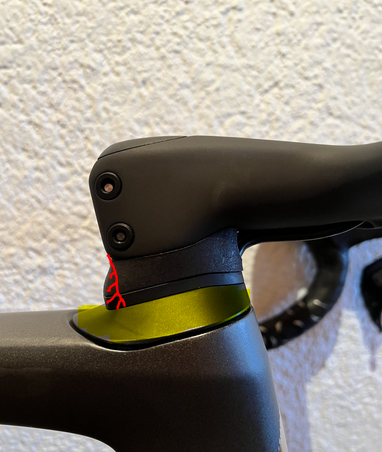

    hat jemand ein Bild von dem originalen Specialized Adapter - ist das wieder nur so eine "halbe" Lösung mit einem Zwischenadapter, wo im Endeffekt ein Versatz übrig bleibt, oder ist das ein ganzes Set wo auch das gelb markierte Teil dabei ist, damit es eine schöne Flucht bildet (so wie beim alten Vorbau).
    Es gibt ja im Netz schon einige 3d-Druckadapter - aber warum ist noch keiner auf die Idee gekommen, dass er das unterste Teil auch gleich an den neuen Lenker anpasst?
    ... finde die Lösung mit so einem "schrägen" adapter optisch einfach nicht gerade zufriedenstellend ...
