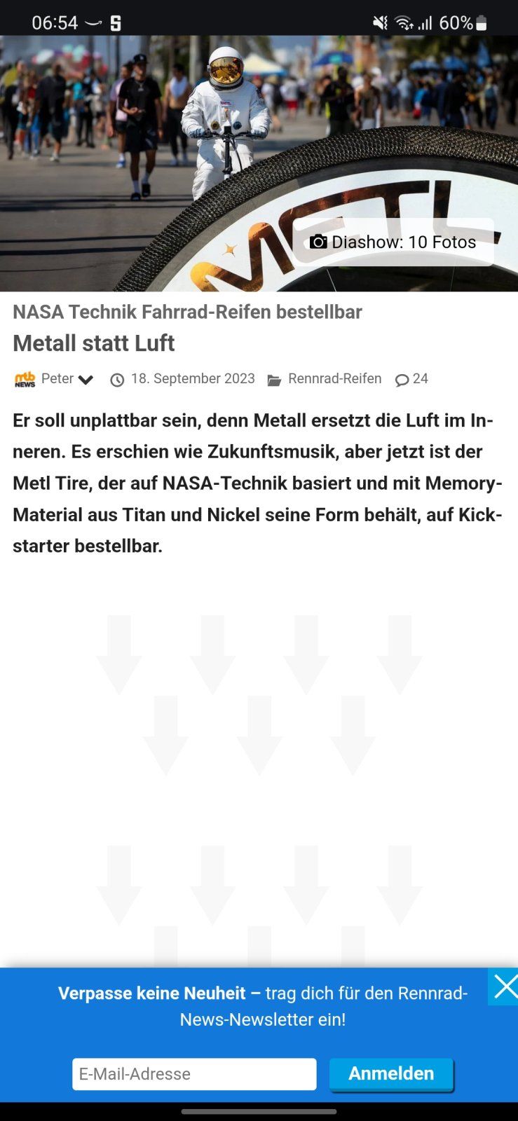

    Scroll mal hier ganz nach oben:
    Hä? Vielleicht Browser vs. Handy?
  2. benutzerbild
    dapf
    dabei seit 08/2016
    Meine Güte! Hier im Faden! Seite 1, ganz oben, die Thread-Eröffnung/Frage, was auch immer.
  3. benutzerbild
    JayJay1989
    dabei seit 05/2023
    Aha. Danke 😅
    Ja, ist Quatsch 🤷‍♂️
