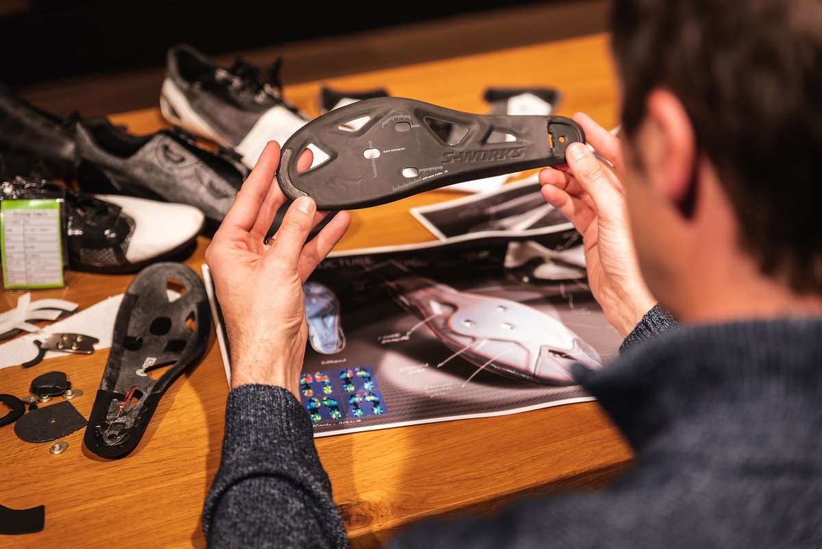

Wegen der Aussparungen ist die neue Sohle eine fertigungstechnische Herausforderung. Kraftflüsse wurden berechnet

Warum keine Schnürsenkel, wären die nicht noch leichter?
Das Boa System war ein ausdrücklicher Wunsch der Pros. Für Radprofis ist es wichtig, den Schuh während der Fahrt schnell anpassen zu können: etwas lockerer in der Anfangsphase, fester beim Sprint oder im entscheidenden Anstieg. Schnürsenkel können nur einmal zu Beginn eingestellt werden und dann sucht man immer einen Kompromiss. Beim Exos99 gab es keine Alternative zu Schnürsenkeln, um das Gewicht unter der magischen 100 g Grenze zu halten.

Ja, alle Merkmale des Body Geometry-Konzeptes sind im Exos auch umgesetzt. Das spiegelt sich besonders in der Sohle. Um Gewicht zu sparen, liegt es nahe, Carbonsohlen – das schwerste Teil des Exos – flach, auszulegen, und dann zu versuchen, die nötige Unterstützung des Längsgewölbes mit einer Einlegesohle zu erzielen. Aber wenn die Schuhsohle nicht entsprechend geformt ist, biegt sich die Einlage einfach auf die Seite. Die Carbonsohle des Exos besitzt eine Form, die das Längsgewölbe unterstützt, erkennbar auch an der größeren Dicke an der Kurbelseite. Damit sie nicht zu schwer wird, ist an der anderen Seite Material ausgespart. Das wiederum ist in der Fertigung aufwendiger.
Die Form der Sohle unterstützt das Längsgewölbe
# Die Form der Sohle unterstützt das Längsgewölbe
