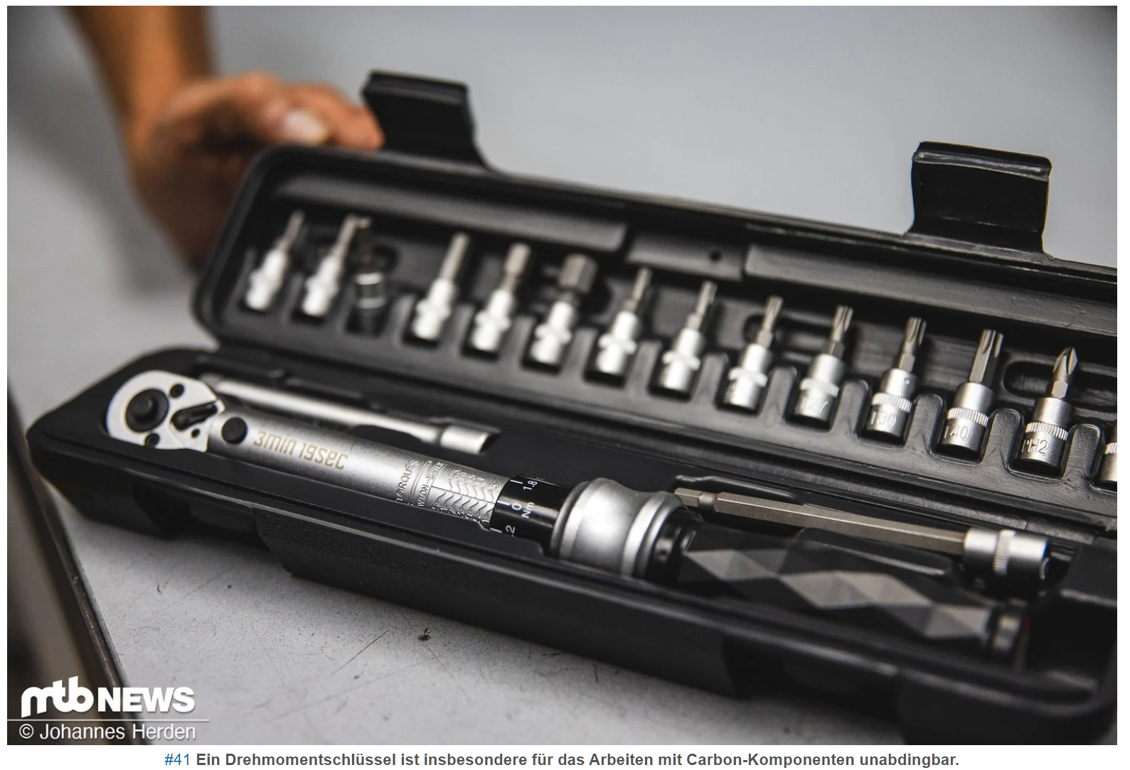

Ein Drehmomentschlüssel ist insbesondere für das Arbeiten mit Carbon-Komponenten unabdingbar.

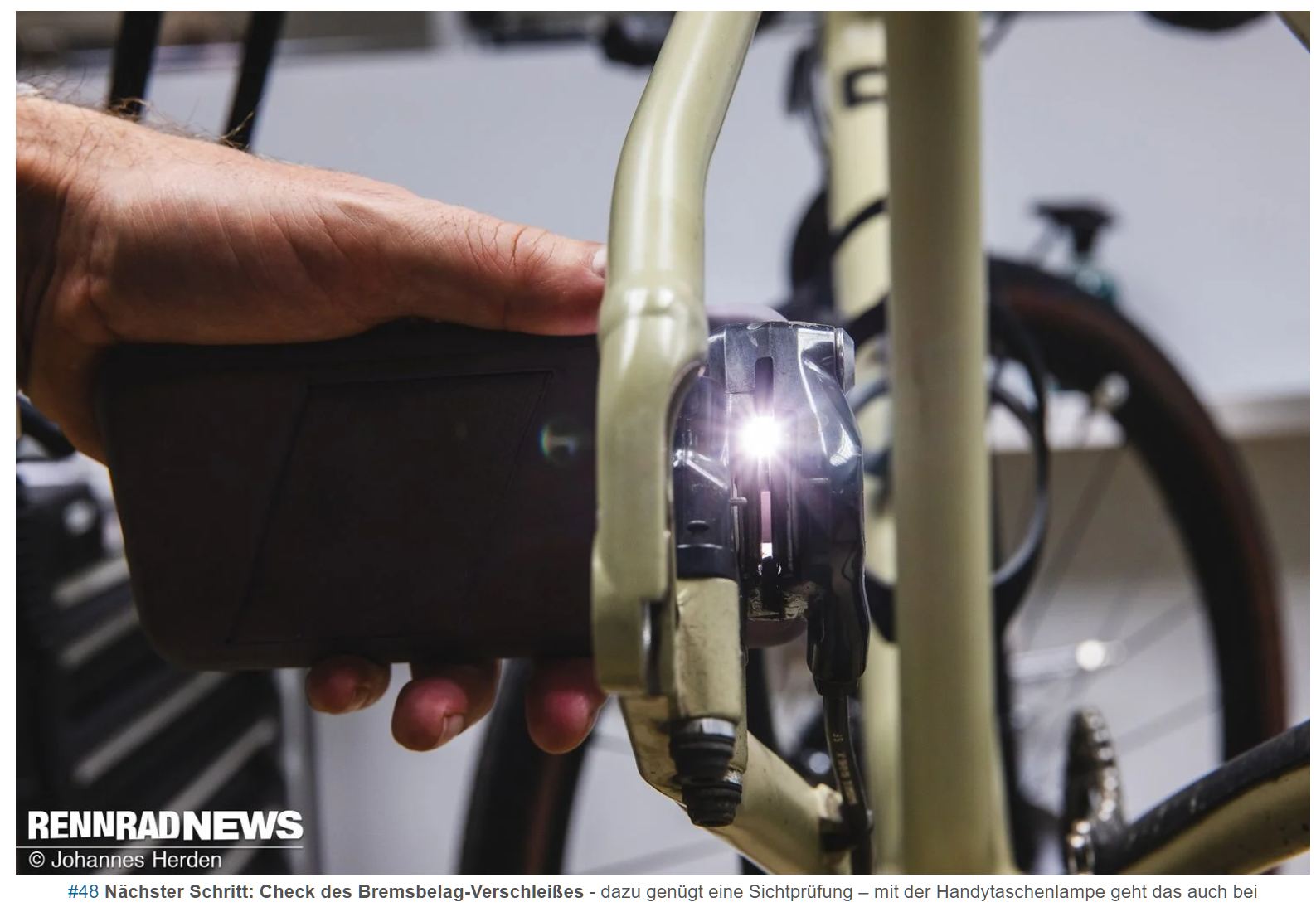

Nächster Schritt: Check des Bremsbelag-Verschleißes
Nächster Schritt: Check des Bremsbelag-Verschleißes - dazu genügt eine Sichtprüfung – mit der Handytaschenlampe geht das auch bei eingebautem Hinterrad.

Es wird grundsätzlich empfohlen, sich an die aufgedruckten Drehmomente auf den Komponenten zu halten – insbesondere bei Anbauteilen aus Carbon ist dies (lebens)wichtig. Dazu ist ein Drehmomentschlüssel unabdingbar – erschwingliche Varianten gibt es manchmal bei Kompletträdern dazu, günstige bis sehr hochwertige Alternativen gibt es im Online-Shop des Vertrauens.
# Ein Drehmomentschlüssel ist insbesondere für das Arbeiten mit Carbon-Komponenten unabdingbar.
Wichtig sind insbesondere Schrauben an Lenker und Vorbau, Griffen, Bremsen und Kurbeln.
# Wichtig sind insbesondere Schrauben an Lenker und Vorbau, Griffen, Bremsen und Kurbeln.
Hier sind die Anzugsmomente in der Regel direkt auf neben der Schraube vermerkt.
# Hier sind die Anzugsmomente in der Regel direkt auf neben der Schraube vermerkt.
# Nächster Schritt: Check des Bremsbelag-Verschleißes - dazu genügt eine Sichtprüfung – mit der Handytaschenlampe geht das auch bei eingebautem Hinterrad.

Bremsbeläge prüfen
Um die Bremsbeläge zu checken, muss man diese nicht ausbauen. Es reicht, von außen einfach draufzuschauen. Eines der einfachsten Hilfsmittel ist die Handyleuchte, mit der man die Dicke des Bremsbelags auch von außen noch ausreichend erkennt.
