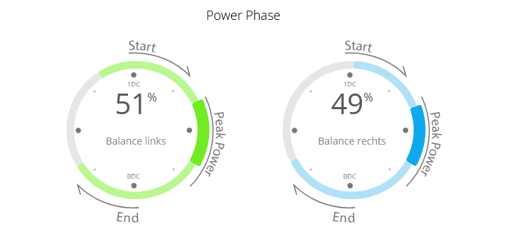

  5. Wie @solution85 schreibt, bringt man über mehr als die Hälfte der Umdrehung Kraft auf das Pedal. Neben einem Power2Max habe ich auch die Garmin Rally der ersten Generation im Einsatz, die in den Cycling Dynamics die Powerphase darstellen. Der „Peak” ist relativ klar L/R abgrenzbar, die restliche Kraft wird aber über fast drei Viertel der Umdrehung verteilt, ohne dass ich mir einen „besonders runden Tritt” zusprechen würde.
    Das bedeutet für Powermeter in der Spider, dass sie die Überlagerungen herausrechnen müssen. Die Dehnmessstreifen sind vermutlich aus Gründen der Messgenauigkeit dort angebracht, wo man von den Peakphasen ausgeht. Eine L/R-Verteilung ist aber über die gesamte Umdrehung nur näherungsweise ableitbar.
