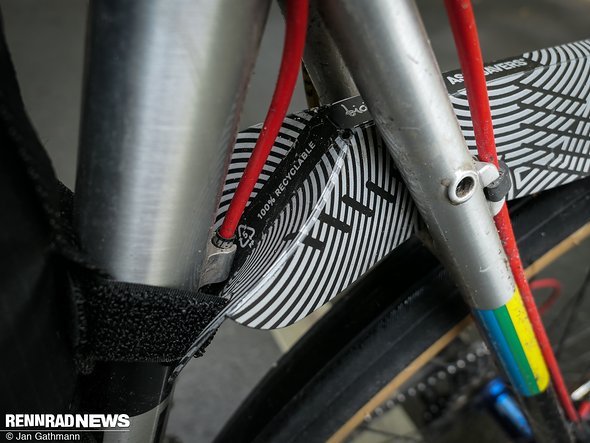

Am Prinzip hat sich nicht viel geändert: Fendor Bendor besteht aus einer dünnen Kunststoffplatte. Sie ist aus Polypropylen, einem Material, das zumindest 100% recycelbar ist. Durch Knickfalten wird die vorgefalzte Platte in eine stabile Form gebracht. Wie es geht, steht auf der Rückseite des Schützers und erklärt sich fast von selbst. Ein Spannriemen fixiert das Teil am Sitzrohr. Das Testmuster stützt sich am Bremssteg ab. Die neue Variante soll auch ohne diese Stütze auskommen. Als Fixierung nach unten dient dann ein haftender Schaumstoff am Sitzrohr.

Der Ass Saver wird über dem Bremssteg geschoben
# Der Ass Saver wird über dem Bremssteg geschoben – Ohne Bremssteg würde er nach unten rutschen
Das Klettband wird am Sitzrohr montiert...
# Das Klettband wird am Sitzrohr montiert...
Achtung Konfliktstelle
# Achtung Konfliktstelle – Bei Rädern mit Umwerferansteuerung von oben (top pull-Umwerfer ) muss das Befestigungsband eventuell über den Zug gespannt werden - wie hier am Testrad der Fall. Die Schaltung funktionierte dennoch
Unser Fendor Bendor war 3 Monate im Einsatz; er ließ sich an einer Reihe von Rennrädern gut anbringen. Ideal passt er zu scheibengebremsten Bikes mit recht konventionellen Hinterbauten. Auch bei Seitenzugbremsen war die Montage gut möglich, hier und da wäre noch ein Ausschnitt einer Aussparung für den Bremsarm erforderlich gewesen. Cantilever-Bremsen und der Fendor Bendor vertragen sich nicht.
Die Schutzwirkung haben wir mit bis zu 47 mm breiten Road Plus Reifen getestet. Weder spritzte es dabei an der Seite vorbei noch erreichten Spritzer den Rücken. Der Halt war auch auf leichten Trails mit dem Gravelbike sehr gut – und die Faltung hielt den Schützer zuverlässig in Form. Auch nach vielmaligem Ein- und Ausfalten für den Transport funktionierte das Prinzip noch.

Leicht, einfach mitzunehmen und anzubringen, klapperfrei, das Rennrad bleibt Rennrad und der Rücken bleibt trocken. Der Fendor Bendor hat so viele Vorteile für so wenig Geld, dass er für viele interessant sein dürfte. Einziger Nachteil: Er passt nicht an jedes Rad.
