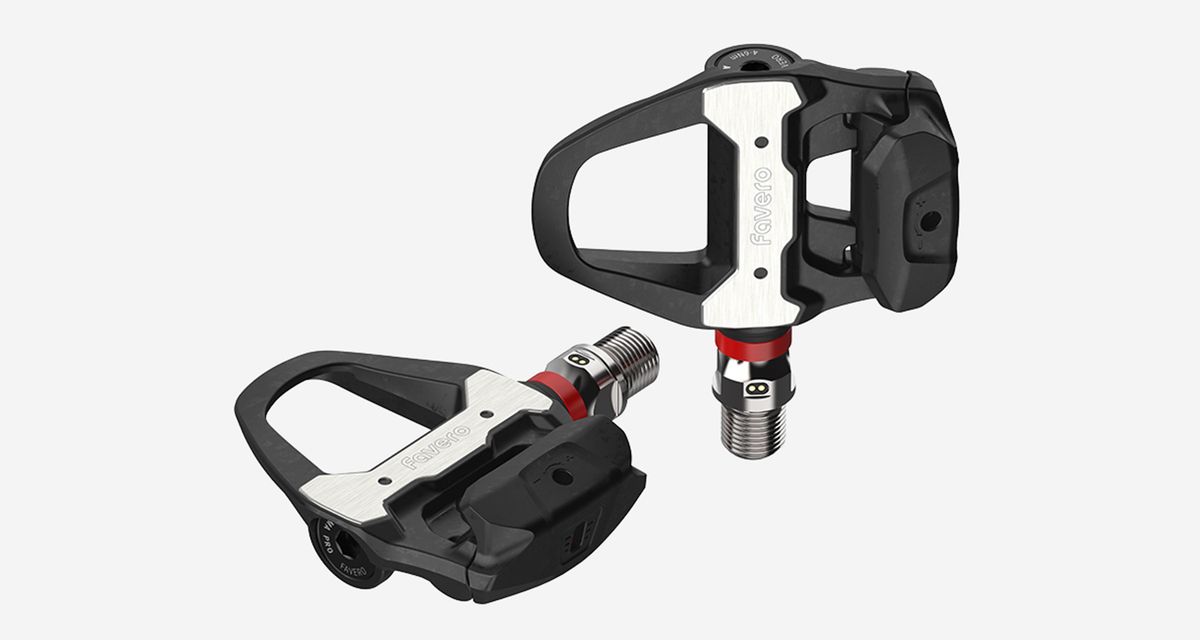

Favero Assioma PRO RS – schlanker und deutlich leichter präsentiert Favero sein neuestes Powermeterpedal. Mit nur 123,5 g pro Pedal soll es das leichteste Pedalpowermeter überhaupt sein. Zu haben ist es ab 439 € (UVP).
# Favero Assioma PRO RS – schlanker und deutlich leichter präsentiert Favero sein neuestes Powermeterpedal. Mit nur 123,5 g pro Pedal soll es das leichteste Pedalpowermeter überhaupt sein. Zu haben ist es ab 439 € (UVP).

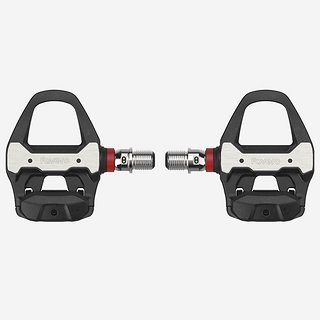

Insgesamt drei Optionen sind zu haben – beidseitig, einseitig oder einseitig zum Nachrüsten.
# Insgesamt drei Optionen sind zu haben – beidseitig, einseitig oder einseitig zum Nachrüsten.

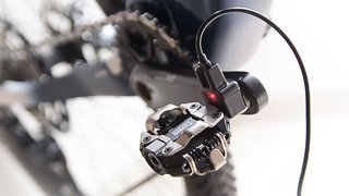

Geladen wird das Powermeter wie schon beim PRO MX über einen USB-C Stecker mit magnetischem Aufsatz.
# Geladen wird das Powermeter wie schon beim PRO MX über einen USB-C Stecker mit magnetischem Aufsatz.

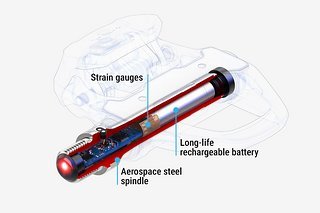

Die Elektronik und die wiederaufladbare Batterie sind vollständig in der versiegelten Pedalachse untergebracht und die identisch zum Assioma PRO MX ist. Was auch die interessante Möglichkeit bietet, den Pedalkörper selbst zu tauschen – so lässt sich die Pedalachse mit dem Powermeter vom Rennrad zum Gravel oder MTB wechseln.
Die Pedalachse soll identisch zum PRO MX sein – damit soll sich der Pedalkörper einfach wechseln lassen und den Powermeter für unterschiedliche Einsatzgebiete kompatibel machen.
# Die Pedalachse soll identisch zum PRO MX sein – damit soll sich der Pedalkörper einfach wechseln lassen und den Powermeter für unterschiedliche Einsatzgebiete kompatibel machen.
