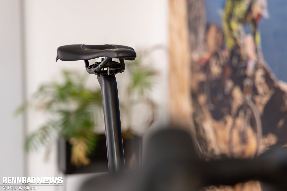

Der Sattel gehört zu den wichtigsten Kontaktpunkten auf dem Rennrad. Zu Beginn haben wir meine Sitzknochenbreite gemessen, um den richtigen Sattel zu finden. Mit einem Sitzknochenabstand von 12,3 cm haben wir uns für einen passenden SQlab 612 R-Sattel in 14er-Breite entschieden, der den nötigen Komfort bieten soll. Doch die Breite ist nur eine Variable der Sitzgleichung, denn die Position des Sattels ist ebenso entscheidend. Uli von SQlab zeigt, wie man die Höhe des Sattels basierend auf der Innenbeinlänge einstellt, um Druckstellen und Taubheitsgefühle zu vermeiden. Das richtige Setup sorgt für eine bessere Kraftübertragung und hilft, das Rad effizienter zu fahren, besonders bei langen Distanzen.

Grundvoraussetzung bildet zuerst die korrekte Sitzhöhe
Die korrekte Sitzhöhe kann durch das Messen des Kniewinkels oder Prüfen per Lotverfahren vorgenommen werden …

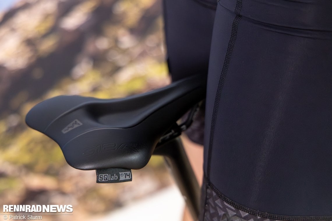

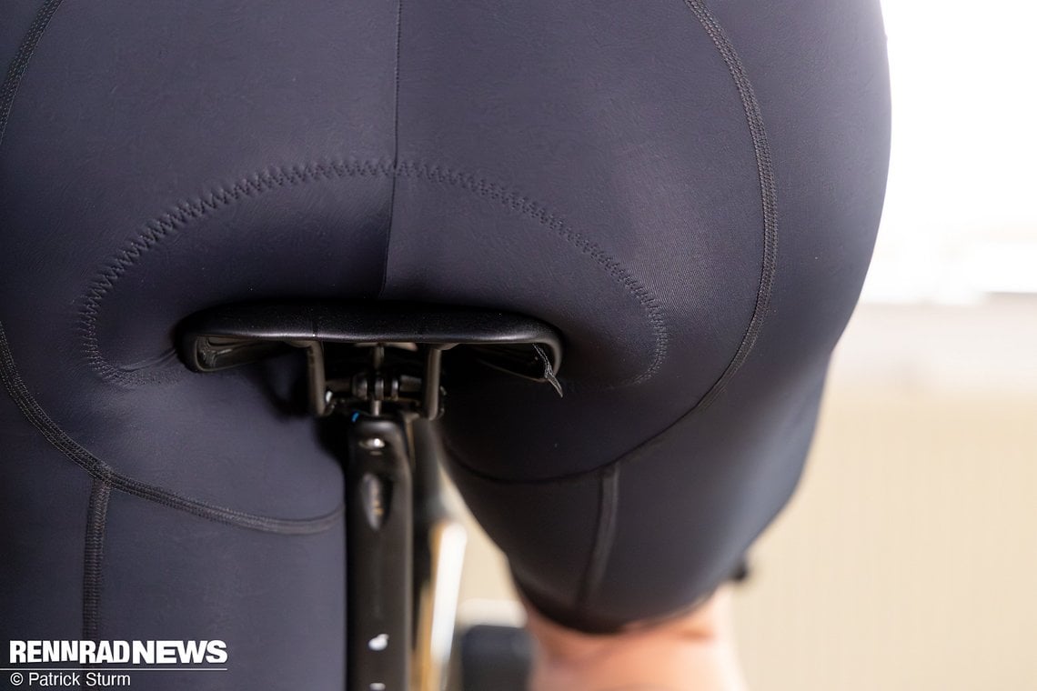

Einer der drei Kontaktpunkte – der Sattel
# Einer der drei Kontaktpunkte – der Sattel – wer nicht gut sitzt, der wird nicht lange Spaß haben an seiner Rennradausfahrt – daher gibt es hier einige wichtige Punkte zu beachten.

Bei einem Sitzknochenabstand von 12,3 mm empfiehlt sich ein SQlab-Sattel in Größe 14.
# Bei einem Sitzknochenabstand von 12,3 mm empfiehlt sich ein SQlab-Sattel in Größe 14.

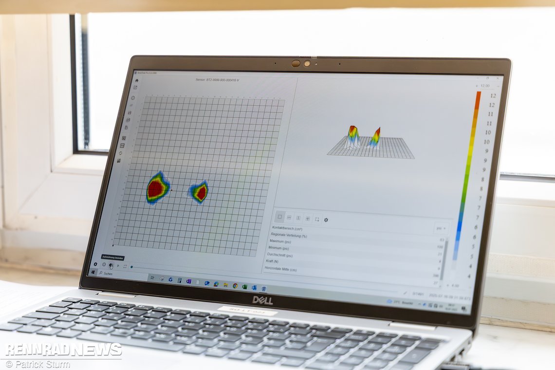

Wer das Ganze professioneller angehen möchte, sollte eine Sitzknochendruckverteilung & Druckmessung (wie im Video zu sehen) durchführen lassen. Eine Druckmessung zeigt, ob das Körpergewicht optimal auf den Sitzknochen lastet und sensible Bereiche wie Weichteile entlastet werden. Das sorgt für mehr Komfort, beugt Taubheitsgefühlen vor und hilft, den Sattel präzise in Höhe, Neigung und Position einzustellen.
Mithilfe einer Druckmessung kann die Verteilung des Körpergewichts auf die Sitzknochen dargestellt und bewertet werden …
# Mithilfe einer Druckmessung kann die Verteilung des Körpergewichts auf die Sitzknochen dargestellt und bewertet werden …
So kann die Wahl des Sattels sowie dessen Einstellung kontrolliert und optimiert werden.
# So kann die Wahl des Sattels sowie dessen Einstellung kontrolliert und optimiert werden.
Wer Probleme mit Sitzschmerzen und / oder Irritationen hat, für den kann eine professionelle Druckmessung Sinn ergeben
# Wer Probleme mit Sitzschmerzen und / oder Irritationen hat, für den kann eine professionelle Druckmessung Sinn ergeben – um so den Sitzkomfort zu verbessern und damit mehr Spaß und auch Leistung auf dem Bike abzurufen.

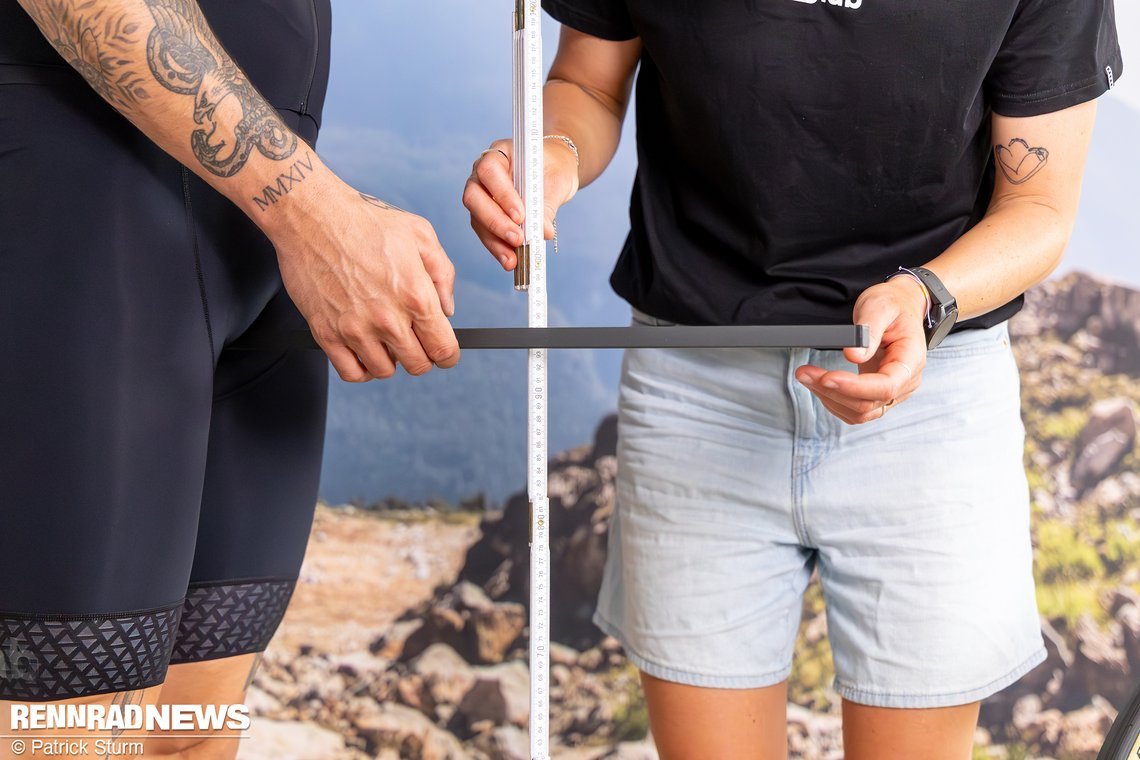

Innenbeinlänge messen Barfuß, Schritt an die Wand, Maßband oder Messstab bis in den Schritt und in Zentimetern notieren.
Faustformel anwenden (Hügiformel) Innenbeinlänge × 0,885 = grober Richtwert für die Sattelhöhe (gemessen von Mitte Tretlager bis Oberkante Sattelmitte).

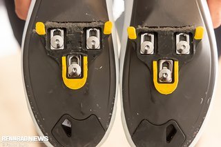

Die Pedalplatten
# Die Pedalplatten – wer hier aufpasst und sich etwas Mühe beim Einstellen gibt, kann Probleme vermeiden und seine Effizienz steigern.
Die korrekte Ausrichtung der Pedalplatten sollte sich immer an der individuellen Fußanatomie orientieren. Entscheidende Bezugspunkte sind das Großzehengrundgelenk und das Kleinzehengrundgelenk – sie bilden die natürliche Kraftlinie des Fußes. Liegt die Pedalachse zu weit vorn, steigt das Risiko von Taubheitsgefühlen und Druckschmerzen im Vorfuß. Ist sie zu weit hinten, kann das die Hebelwirkung und damit die Effizienz beim Pedalieren beeinträchtigen. Eine präzise Platzierung sorgt dafür, dass Muskulatur, Sehnen und Nerven optimal arbeiten können, was sowohl den Komfort als auch die Leistung steigert.
Das Großzehen- und Kleinzehengrundgelenk bildet die Kraftlinie des Fußes, welche entscheidend für Komfort und Leistung auf dem Pedal ist.
# Das Großzehen- und Kleinzehengrundgelenk bildet die Kraftlinie des Fußes, welche entscheidend für Komfort und Leistung auf dem Pedal ist.
Pedalplatte so montieren, dass die Achse des Pedals ca. 5–10 mm hinter der Verbindungslinie dieser beiden Gelenkpunkte liegt.
# Pedalplatte so montieren, dass die Achse des Pedals ca. 5–10 mm hinter der Verbindungslinie dieser beiden Gelenkpunkte liegt.

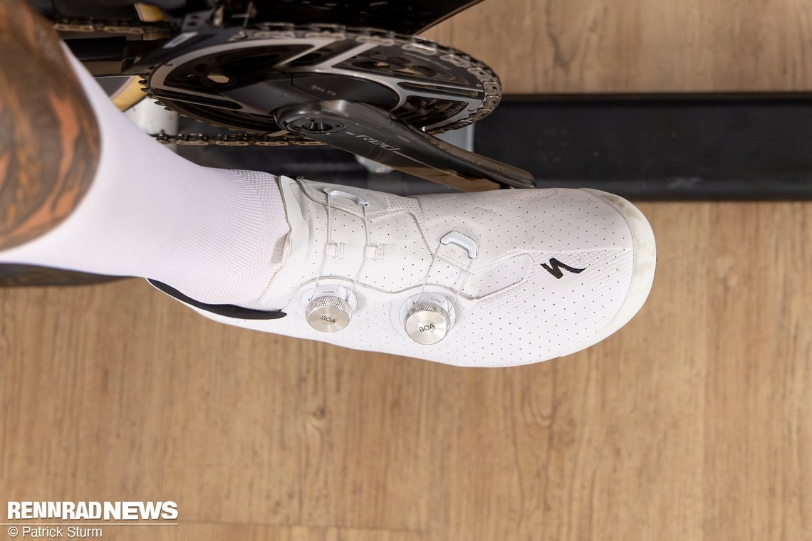

Den Fußwinkel in der neutralen, entspannten Fußhaltung ausrichten
# Den Fußwinkel in der neutralen, entspannten Fußhaltung ausrichten – so können Knie, Hüfte und Sprunggelenk in einer Linie bleiben.

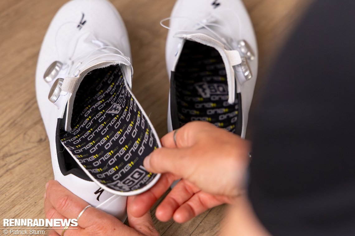

Spezielle Einlegesohlen wie die SQ-Insoles ONE11 Medium unterstützen das Längsgewölbe, reduzieren Fußverspannungen und verbessern die Kraftübertragung – was besonders auf langen Fahrten einen spürbaren Unterschied ausmachen soll.
Spezielle Einlegesohlen unterstützen das Längsgewölbe, reduzieren Fußverspannungen und verbessern die Kraftübertragung.
# Spezielle Einlegesohlen unterstützen das Längsgewölbe, reduzieren Fußverspannungen und verbessern die Kraftübertragung.

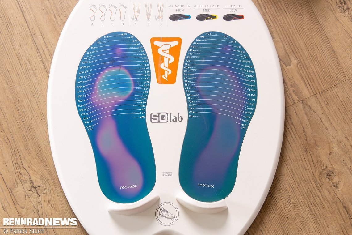

Füße vermessen und gleichzeitig die Druckverteilung bestimmen …
# Füße vermessen und gleichzeitig die Druckverteilung bestimmen …
So kann erörtert werden, welche Art von Unterstützung der eigene Fuß benötigt.
# So kann erörtert werden, welche Art von Unterstützung der eigene Fuß benötigt.
Für meine Bedürfnisse sind es die SQ-Insoles ONE11 Medium – welche meinen Fuß optimal unterstützen sollen
# Für meine Bedürfnisse sind es die SQ-Insoles ONE11 Medium – welche meinen Fuß optimal unterstützen sollen – und auch meinen gelegentlich auftretenden Fußschmerzen entgegenwirken sollen.

Fußanatomie bestimmen Großzehengrundgelenk und Kleinzehengrundgelenk ertasten – diese beiden Punkte bilden die Kraftlinie des Fußes.
Cleat-Grundposition setzen Pedalplatte so montieren, dass die Achse des Pedals ca. 5–10 mm hinter der Verbindungslinie dieser beiden Gelenkpunkte liegt.
Seitliche Position prüfen Fuß mittig über der Pedalachse platzieren, um gleichmäßige Kraftübertragung zu gewährleisten.
Rotation (Winkel) einstellen In der neutralen, entspannten Fußhaltung ausrichten – so dass beim Fahren Knie, Hüfte und Sprunggelenk in einer Linie bleiben.
Symmetrie checken Beide Schuhe gleich einstellen, Abstände und Winkel vergleichen.
Feinjustierung durch Probefahrt Auf Knieschmerzen, Druckstellen oder Taubheitsgefühle achten und gegebenenfalls Position um wenige Millimeter korrigieren.
Schrauben sichern Nach Einstellung alle Cleat-Schrauben festziehen und regelmäßig auf festen Sitz prüfen.

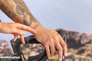

STI-Position optimieren Schalthebel so montieren, dass Handgelenke in neutraler Position bleiben – kein Knick nach oben oder unten.

  2. #15 Füße vermessen und gleichzeitig die Druckverteilung bestimmen
    Was ist die Aussage der Messung im Stehen für die Druckverteilung beim Pedalieren, in einem Radschuh, wert?
