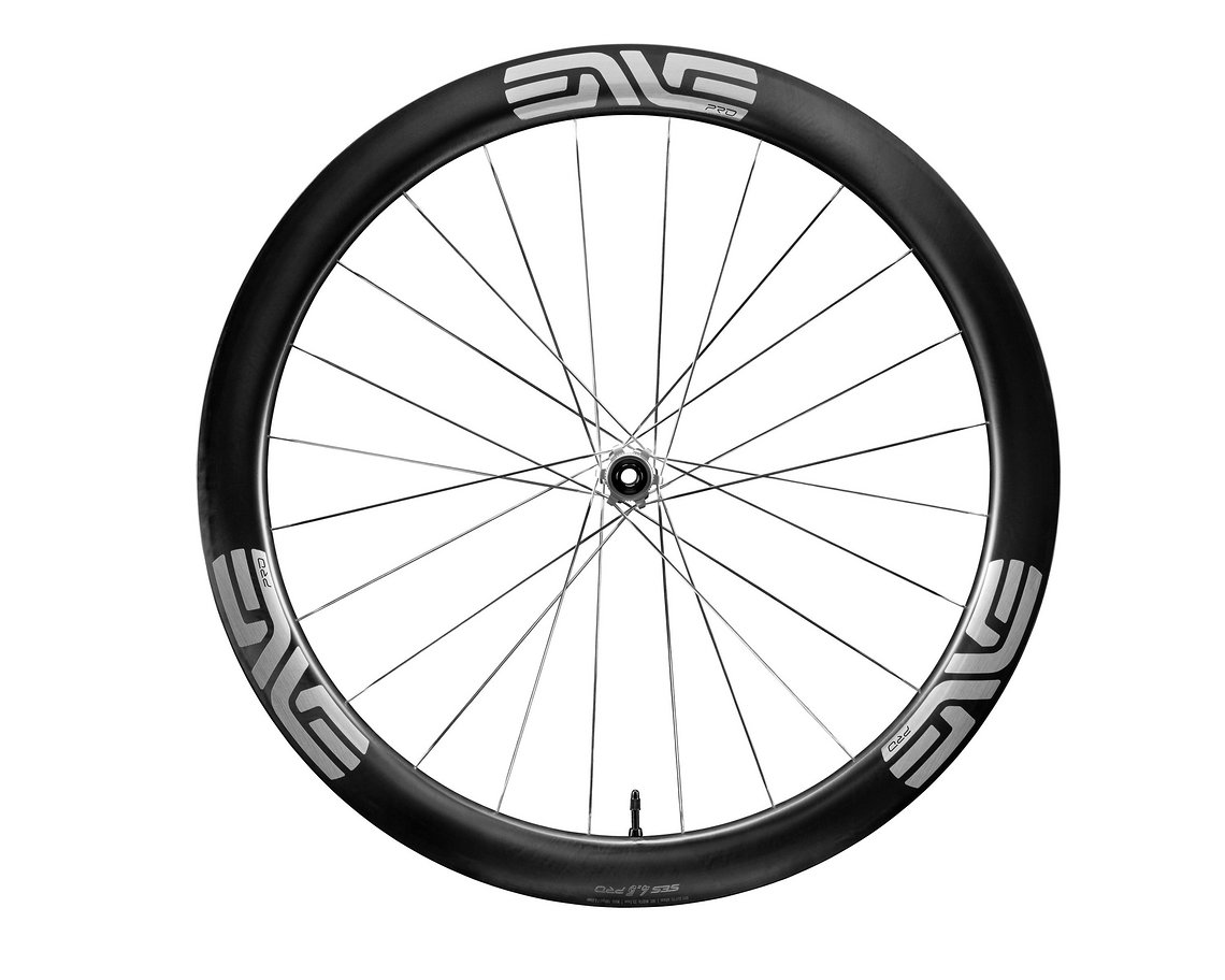

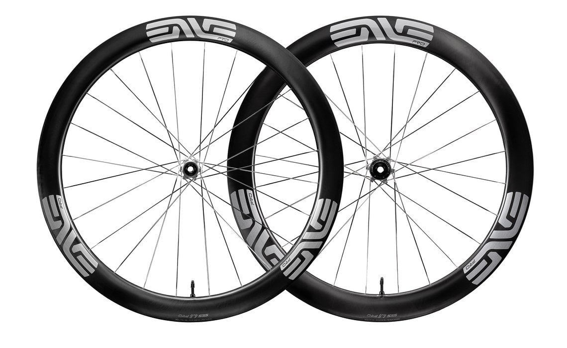

Mit dem SES 4.5 PRO stellt der US-amerikanische Hersteller Enve einen neuen Laufradsatz vor, der in enger Zusammenarbeit mit Tadej Pogačar und dem UAE Team Emirates entstanden ist. Die neue „PRO“-Version basiert auf dem bewährten SES 4.5, wurde jedoch hinsichtlich Gewicht, Rollverhalten und Effizienz überarbeitet. Laut Enve wurde das Modell gezielt für Renneinsätze auf höchstem Niveau entwickelt und war im Profipeloton bereits bei über 25 Siegen im Jahr 2025 im Einsatz. Preislich liegt der Laufradsatz bei 4.499 € (UVP) – die Einzelfelge vorn sowie hinten bei je 1.300 € (UVP).
  • Felgenmaterial Carbon (neue Hochmodulfaser mit geringerem Flächengewicht)
  • Felgenhöhe 49 mm (vorne), 55 mm (hinten)
  • Innenweite 23,5 mm ( ETRTO-konform für 28-mm-Reifen)
  • Felgentyp Tubeless Only, mit Wide Hookless Bead
  • Speichen 24 Alpina Ultralite Aero Straight-Pull Speichen (vorn und hinten)
  • Nabenlager Enve PRO Ceramic Bearings
  • Nabensystem Innerdrive PRO mit 40T-Ratsche und leichten Federn
  • Bremssystem Centerlock Disc
  • Gewicht 1.295 g (Herstellerangabe)
  • Kompatibilität HG, XDR, N3W-Freilaufoptionen, Steckachsen VR 12×100 mm, HR 12×142 mm

  • Enve SES 4.5 PRO Laufradsatz: 4.499 € (UVP)
  • Einzelfelge (v/h): je 1.300 € (UVP)

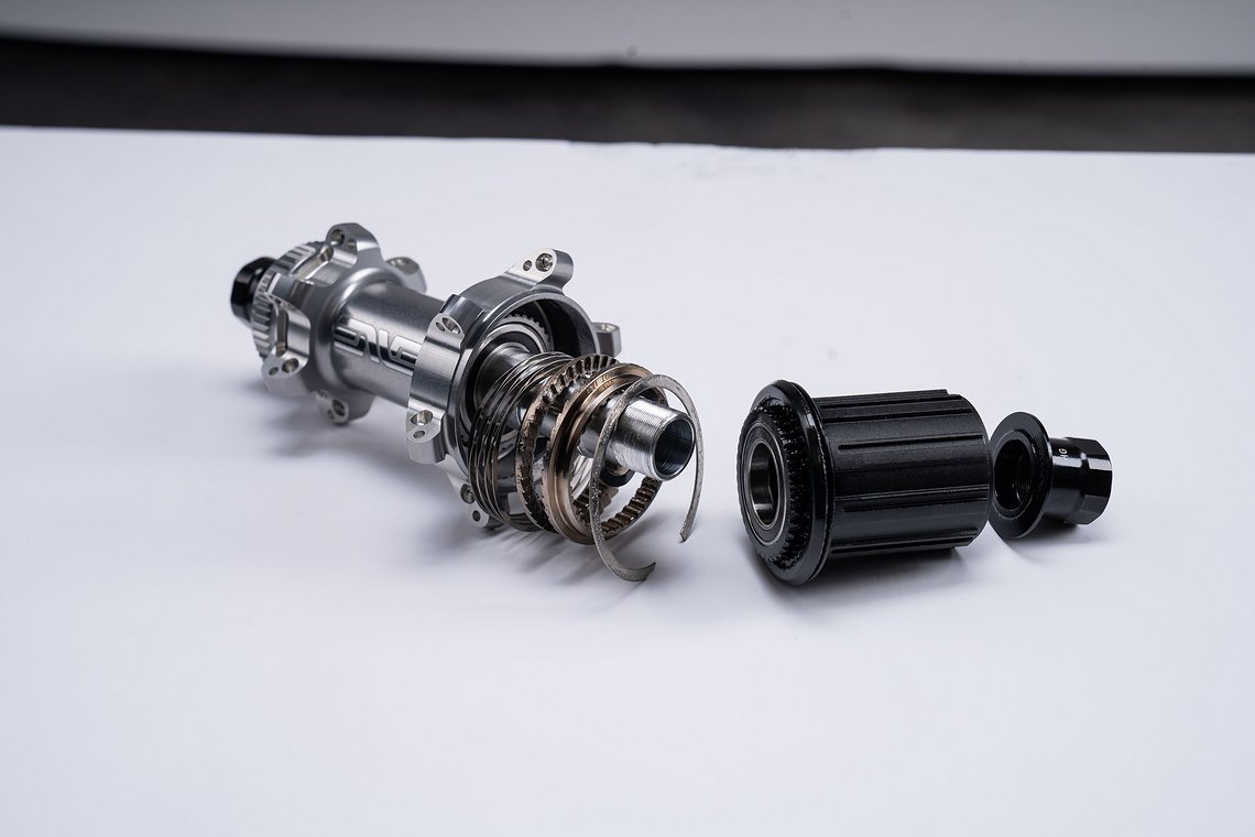

Nabe mit Keramiklagern, die hinsichtlich Gewicht und Reibungswiderstand weiterentwickelt wurde.

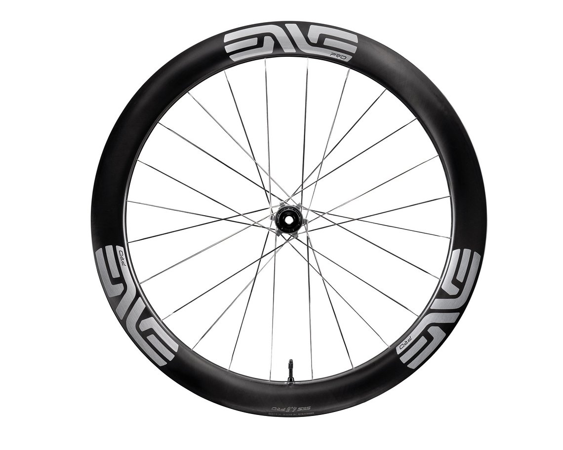

Die Felgenhöhe liegt vorn bei 49 mm - hinten bei 55 mm.
# Die Felgenhöhe liegt vorn bei 49 mm - hinten bei 55 mm.

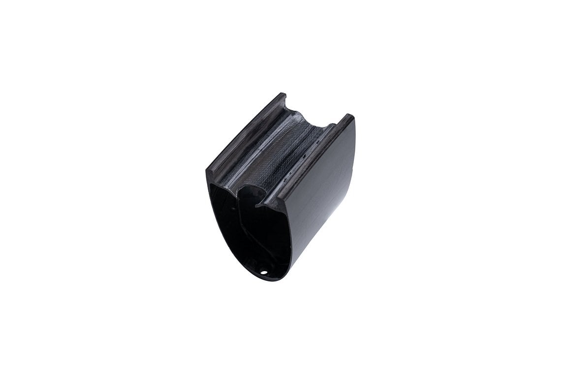

Mit einer Innenweite von 23,5 mm orientieren sich die SES 4.5 PRO an der aktuellen ETRTO-konformen Innenweite, optimiert für 28-mm-Reifen. Das neue Felgenprofil wurde laut Enve so gestaltet, dass trotz dünnerer Wandstärken die bekannte Durchschlagsresistenz der Wide Hookless Bead-Technologie erhalten bleibt. Die Felgen sind ausschließlich für den Tubeless-Betrieb vorgesehen.
Mit der Innenweite von 23,5 mm ist das Laufrad für 28-mm-Reifen konzipiert.
# Mit der Innenweite von 23,5 mm ist das Laufrad für 28-mm-Reifen konzipiert.
Die Felgen sind für den Tubeless-Betrieb optimiert.
# Die Felgen sind für den Tubeless-Betrieb optimiert.

Kernstück der neuen Laufräder ist die Innerdrive PRO Nabe mit überarbeiteter Ratsche und reduziertem Nabengewicht. Enve gibt für das komplette Naben-Set ein Gewicht von 281 g an. Ergänzt wird das System durch eigens entwickelte Enve PRO Ceramic Bearings mit speziell angepassten Dichtungen und gehärteten Edelstahl-Laufbahnen, die langfristig hohe Effizienz bieten sollen. Die Hybrid-Keramiklager setzen auf gehärtete Edelstahl-Laufbahnen sowie auf eine Kombination aus kontaktlosen und leicht kontaktierenden Dichtungen zur Minimierung von Reibung und Verschmutzung.
# Nabe mit Keramiklagern, die hinsichtlich Gewicht und Reibungswiderstand weiterentwickelt wurde.
