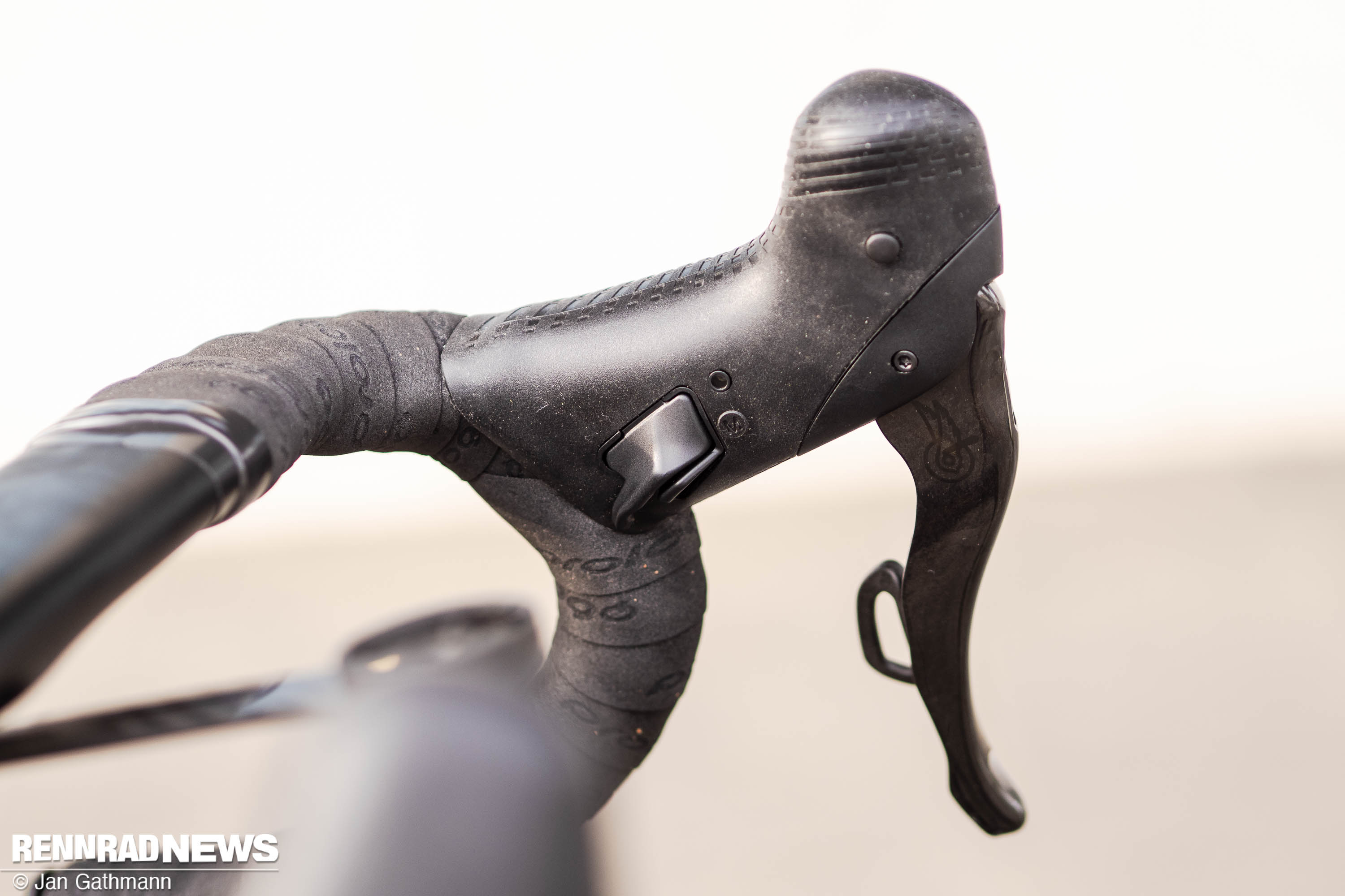

Schalthebel: Shimano Dura Ace Di2 mit Carbonschellen
