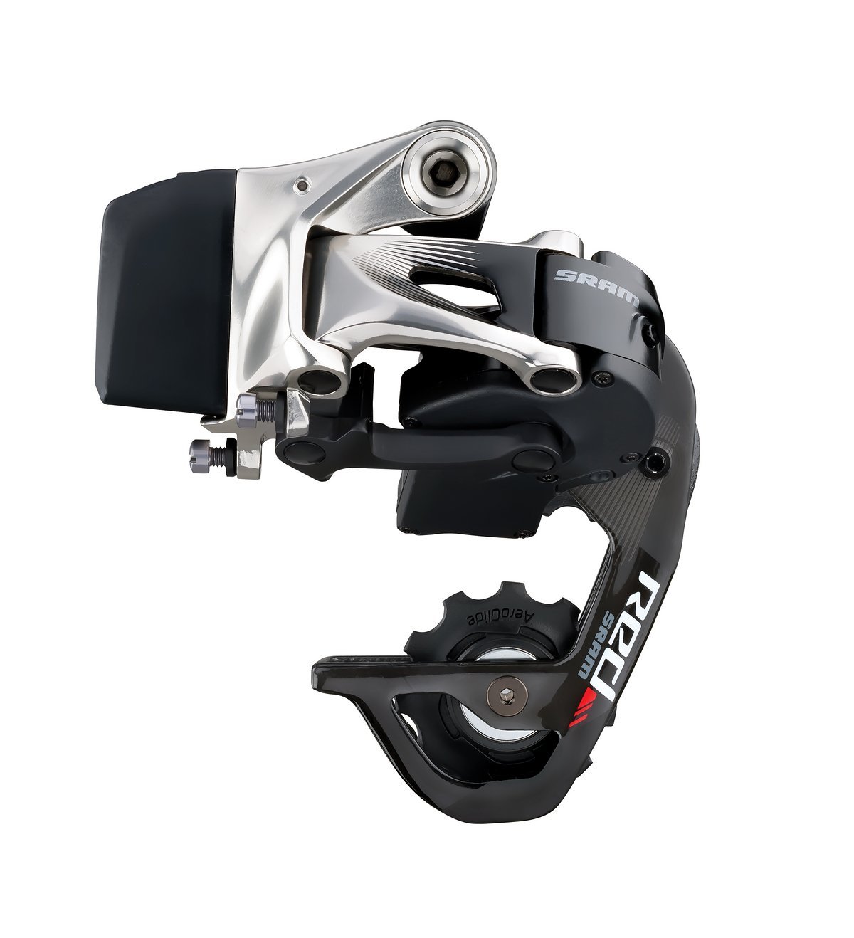

Das Schaltwerk der eTap funktioniert auf Knopfdruck – drahtlos, reibungslos, präzise – und wiegt nur 215 Gramm (ohne Batterie).
# Das Schaltwerk der eTap funktioniert auf Knopfdruck – drahtlos, reibungslos, präzise – und wiegt nur 215 Gramm (ohne Batterie). - SRAM
Der Maßstab für das geringe Gesamtgewicht war die mechanische große Schwester SRAM RED. Doch die Neue ist nicht nur leicht. Wasser hat bei ihr keine Chance. Die SRAM RED eTap verfügt über verschiedene Gütesiegel (ip67 und ip69K). Diese Standards verifizieren, dass alle elektrischen Komponenten der eTAP staub- und wasserdicht sind, auch wenn das Gerät mit Wasser bei hoher Temperatur und mit hohem Druck besprüht wird. Zudem kann man die eTAP auch bedenkenlos eine halbe Stunde in einem Meter Tiefe zum Tauchen mitnehmen.

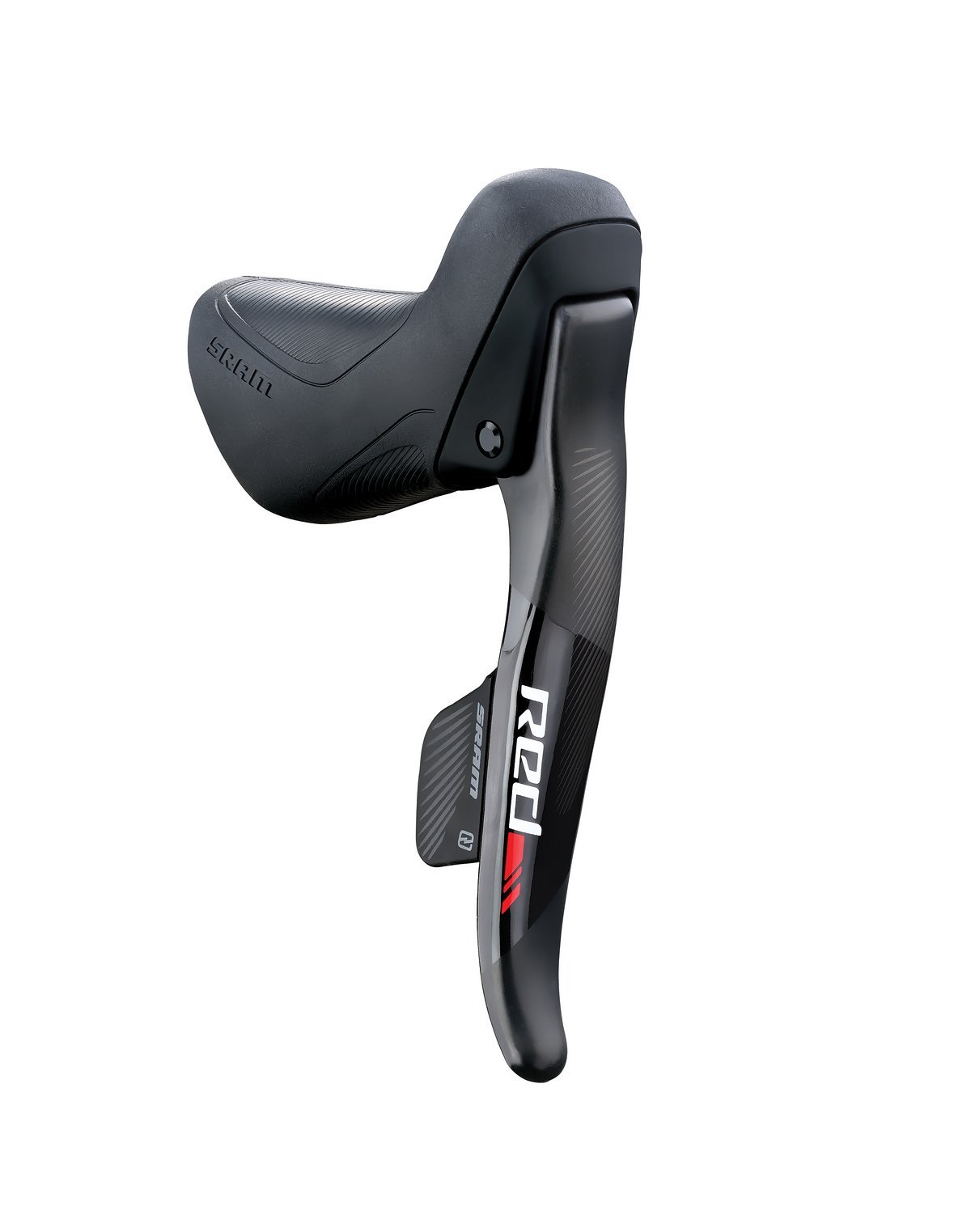

Durch die neue ReachAdjust-Technologie können die Schaltbremshebel ganz auf deine Vorlieben eingestellt werden. Für die Übertragung des Funksignals sorgen Knopfzellen.
# Durch die neue ReachAdjust-Technologie können die Schaltbremshebel ganz auf deine Vorlieben eingestellt werden. Für die Übertragung des Funksignals sorgen Knopfzellen. - SRAM

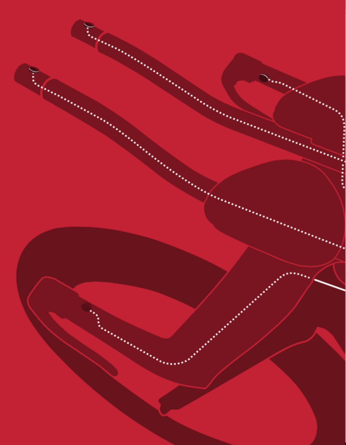

Für Triathleten und Zeitfahrspezialisten wurde die BlipBox entwickelt.
# Für Triathleten und Zeitfahrspezialisten wurde die BlipBox entwickelt. - SRAM
Triathleten und Zeitfahrspezialisten können die Blips am Lenkeraufsatz und am Basislenker installieren. Das spart wertvolle Sekunden, da beim Schalten die aerodynamisch günstigste Position nicht verlassen werden muss. Passend dazu wurde die BlipBox entwickelt: ein Schaltzentrale, die alle Blips miteinander verbindet.
Zeitfahrlenker können dem BlipBox-Kontrollmodul ausstatten werden. Die Box ermöglicht mehr Abstimmungsvarianten.
# Zeitfahrlenker können dem BlipBox-Kontrollmodul ausstatten werden. Die Box ermöglicht mehr Abstimmungsvarianten. - SRAM
