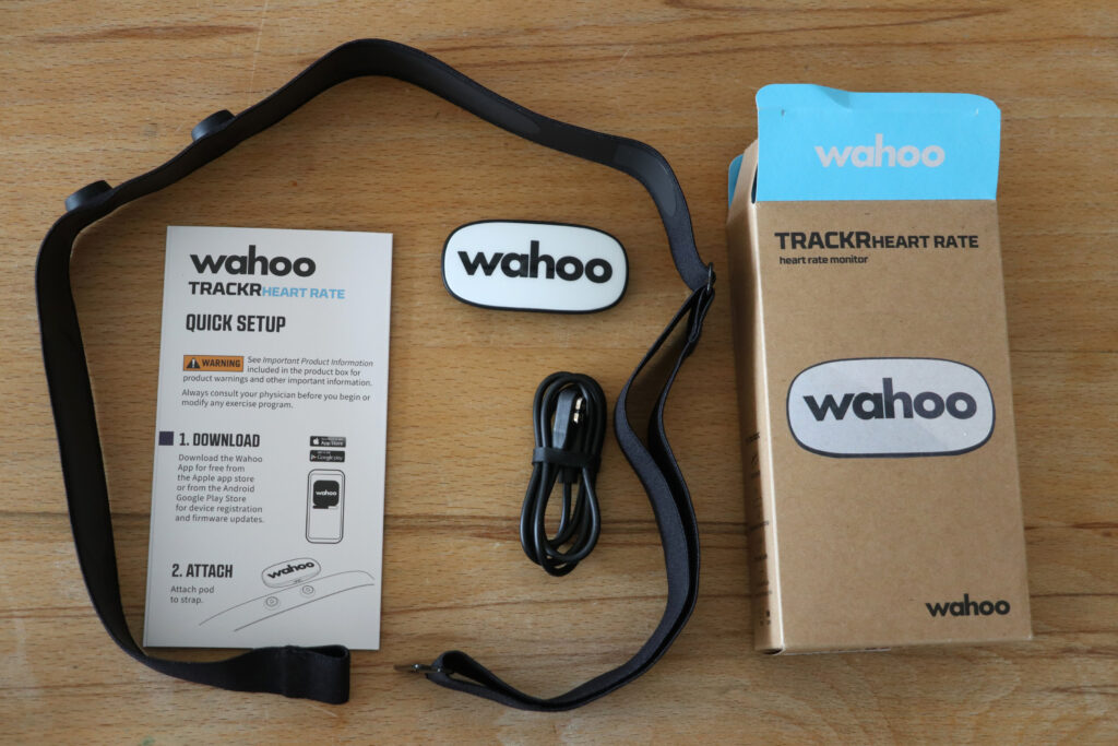

Mitgeliefert wird eine Mini-Anleitung, der Brustgurt, der aufklickbare Elektronik-Pod und ein proprietäres Ladekabel mit USB-C-Anschluss
# Mitgeliefert wird eine Mini-Anleitung, der Brustgurt, der aufklickbare Elektronik-Pod und ein proprietäres Ladekabel mit USB-C-Anschluss – der Preis liegt bei 89,99 €.
