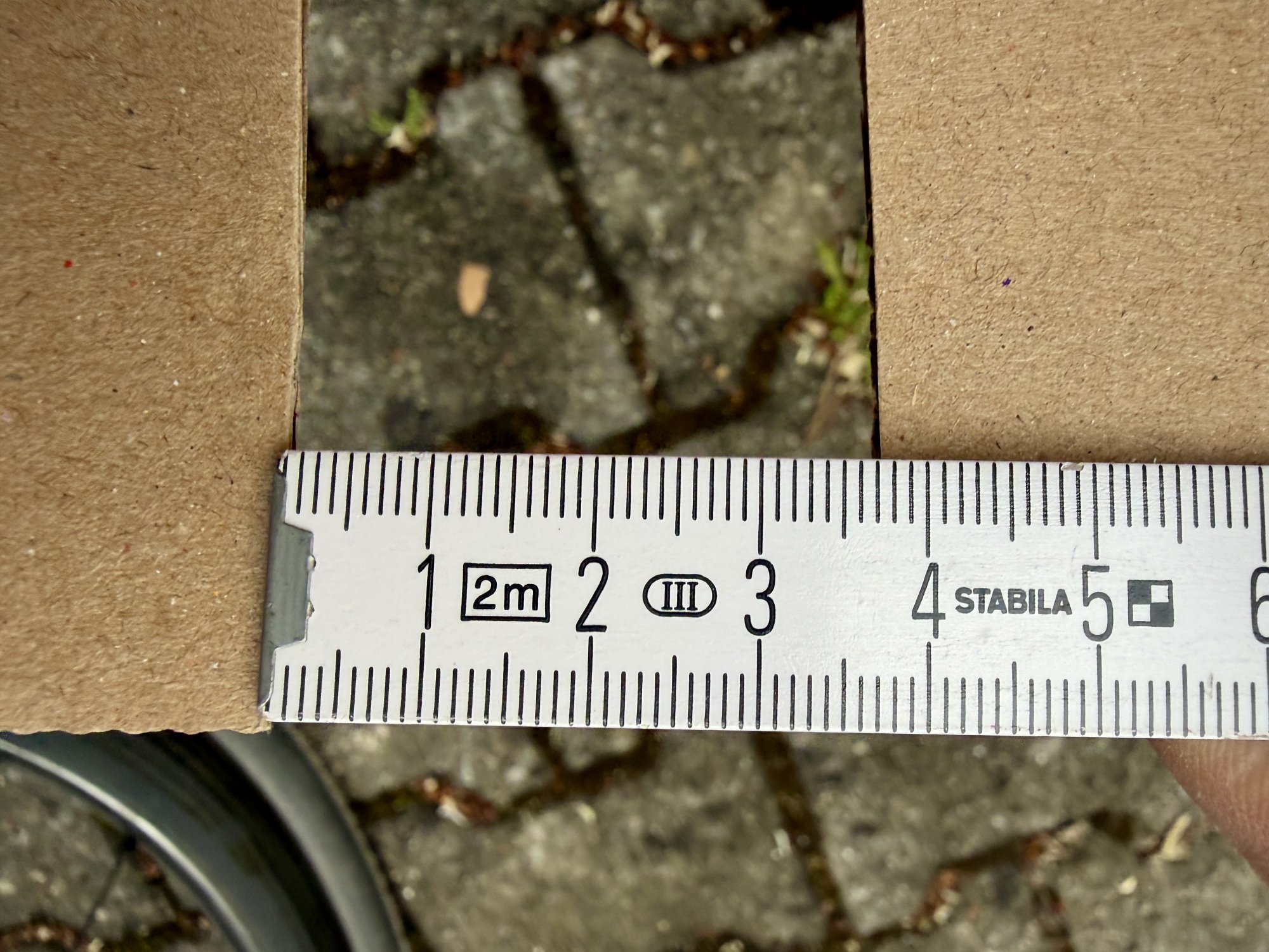

In der Praxis fiel die Montage bei uns kinderleicht aus: Alle vier Reifen ließen sich per Hand auf die Felge ziehen. Das Setzen gelang jeweils mit einer normalen Standpumpe – ohne Kompressor, ohne Drama, einfach aufziehen, aufpumpen, fertig.
Interessant: Die reale Breite fällt eher schmaler aus. Auf einer innen 21 mm breiten Felge maßen wir beim 35er rund 34 mm. Auf einer Zipp 303 S (25 mm innen) waren es beim 45er-Reifen rund 44 mm. Der Terra Competition ist offenbar – anders als viele Continental-Reifen der Vergangenheit – schon mit deutlich breiteren Felgen im Kopf bemaßt worden. Es erklärt auch einen Teil des Gewichtsvorsprungs.
Alle Reifen ließen sich von Hand auf die Felge setzen und mit einer Standpumpe aufpumpen.
# Alle Reifen ließen sich von Hand auf die Felge setzen und mit einer Standpumpe aufpumpen.

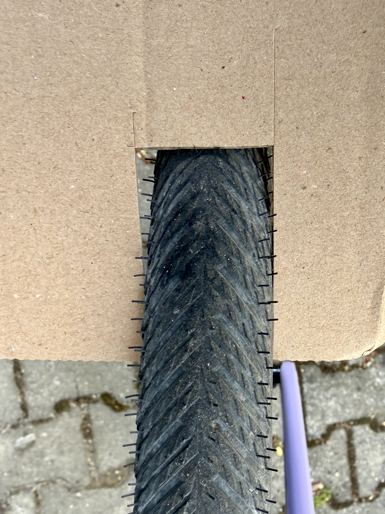

    Auch gut möglich: Der Race wiegt laut Continental in 45C 470g, der Trail in selber Breite 530g
    Fahre den Trail und habe ihn auch schon ummontiert: Läuft (zum Glück) nach wie vor komplett rund
