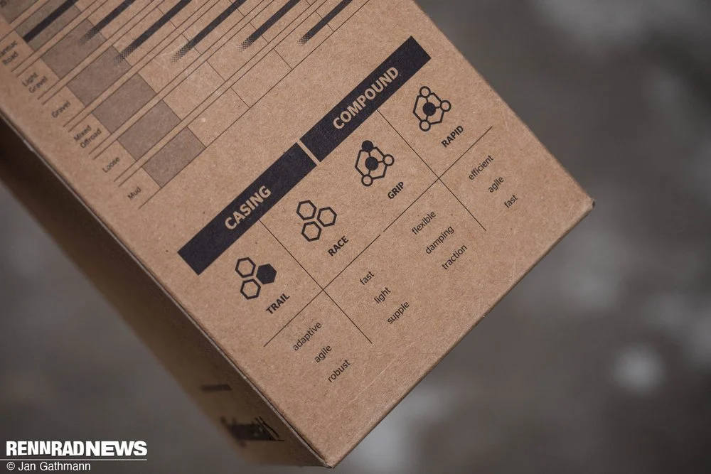

Wird langsam unübersichtlich, die Terra-Reihe. Gestartet mit Speed und Trail, nun noch Hardpack, Adventure und Competition Trail Casing und Competition Race Casing.

Bei r2-bike ist die Race/Rapid Version für 74,50€ und die Trail/Grip Version für 67,50€ gelistet. Wenn es die mal um die 50€ gibt kommen die mal ans Rad, zum UVP auf keinen Fall.

Wieso hat er keinen nennenswerten Pannenschutz? Zumindest der Competition Trail Case sollte ausreichenden haben
"Beide Karkassen sind technisch ähnlich aufgebaut und besitzen jeweils drei Lagen Gewebe plus Pannenschutzlage direkt unter der Lauffläche. Hinzu kommt ein Flankenschutz. Der Unterschied: Beim Competition Trail überlappen die Lagen in einem größeren Bereich, die Pannenschutzlage ist breiter und der Seitenwandschutz schließt direkt daran an. Beim Race Casing dagegen ist ein Bereich zwischen Breaker und (dünnerem) Seitenwandschutz frei. Hier liegen nur zwei Gewebelagen übereinander, was für geringere Walkverluste sorgt und damit den Widerstand verringert."
