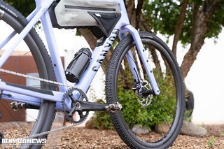

Canyon GR 30 CF: Infos und Preise

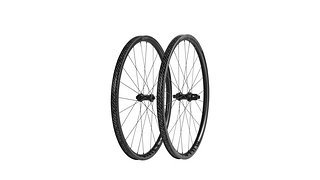

Mit dem GR 30 CF bringt Canyon seinen ersten eigenen Laufradsatz auf den Markt – entwickelt für den Gravel-Einsatz und optimiert für das neue Grizl 2025. Der Laufradsatz soll laut Hersteller nur 1.525 g (inklusive Felgenband) auf die Waage bringen: 715 g vorne und 810 g hinten. Damit positioniert sich das neue Modell klar im Performance-Segment und richtet sich an Fahrer, die geringes Gewicht und robuste Allround-Eigenschaften schätzen.
  • Einsatzbereich Gravel, Allroad
  • Felgenhöhe 30 mm
  • Innenbreite 27 mm
  • Außenbreite 33 mm
  • Typ Hookless (ohne Haken)
  • Speichenzahl 24 vorne / 24 hinten
  • Optimiert für breite Tubeless-Reifen bis 54 mm
  • Gewicht 1.525 g (mit Felgenband, Herstellerangabe)
  • Naben DT Swiss 350 Spline mit 36T-Ratschen und Microspline-Freilauf
  • Speichen DT Swiss Aerocomp (Straight Pull)
  • www.canyon.com
  • Preis (UVP) 899,95 € pro Paar
Canyon GR 30 CF – die Koblenzer steigen mit einem Carbon-Gravel-Laufradsatz in den Markt ein. Unter 1,6 kg und für 899,95 € (UVP) zu haben.

Mit dem GR 30 CF erweitert Canyon seine Produktpalette erstmals um eigene Laufräder – ein logischer Schritt, nachdem das Unternehmen bereits bei Cockpits und Sattelstützen erfolgreich eigene Komponenten entwickelt hat. Der neue Laufradsatz soll ein ideales Verhältnis aus Steifigkeit, Gewicht und Komfort bieten und wurde gezielt für die Anforderungen des Gravel-Segments abgestimmt.
Schon beim neuen Grizl waren die Laufräder verbaut – und sind jetzt auch für den Aftermarket verfügbar.

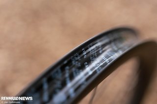

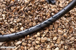

Carbonfelgen mit 27 mm Innenweite
Die 30 mm tiefen Carbonfelgen des GR 30 CF sind auf breite Gravelreifen ausgelegt und sollen durch ihre 27 mm Innenweite eine besonders gute Reifenform bieten. Dank Hookless-Design und Tubeless-Setup sollen sich geringere Luftdrücke fahren lassen, was mehr Komfort und Grip auf losem Untergrund ermöglichen soll. Gleichzeitig soll das Profil für Aerodynamikvorteile und hohe Seitenwindstabilität sorgen.
Bei der Felgeninnenweite setzt Canyon auf 27 mm.

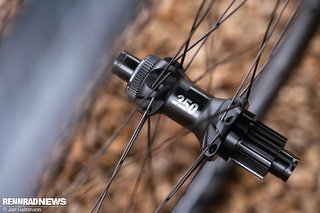

Im Inneren setzt Canyon auf bewährte Technik: Die DT Swiss 350 Spline Naben gelten als wartungsfreundlich und robust, während die Aerocomp-Speichen das System mit Stabilität und aerodynamischer Effizienz ergänzen. Der Hinterrad-Freilauf ist Microspline-kompatibel, eine XD-R-Variante wird mitgeliefert – der Wechsel soll ohne Werkzeug möglich sein.
Bei den Naben setzt Canyon nicht auf eine Eigenkonstruktion, sondern setzt auf die Expertise von DT Swiss.
# Bei den Naben setzt Canyon nicht auf eine Eigenkonstruktion, sondern setzt auf die Expertise von DT Swiss.

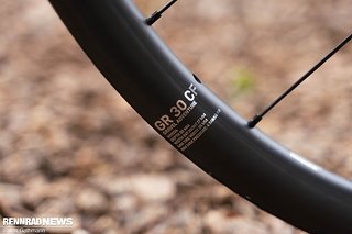

Ein kleines, aber praktisches Detail: Eine Info-Box auf der Felge zeigt direkt die empfohlene Reifenbreite und den optimalen Luftdruck. Auch optisch fügt sich der GR 30 CF mit seinem klaren Canyon-Design nahtlos in die aktuelle Produktlinie ein.
Alle wichtigen Daten gibts auf einen Blick in der Info-Box.
# Alle wichtigen Daten gibts auf einen Blick in der Info-Box.
