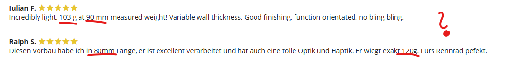

  1. Wenig überraschend bei diesen dünnen Stegen.
  2. Radon Light, 90mm <100g
    https://www.bike-discount.de/de/radon-vorbau-light
    Was wiegt denn dein Stummel?
  3. Mit neuen Schrauben 103g. Die sind wohl schwerer als die alten.
