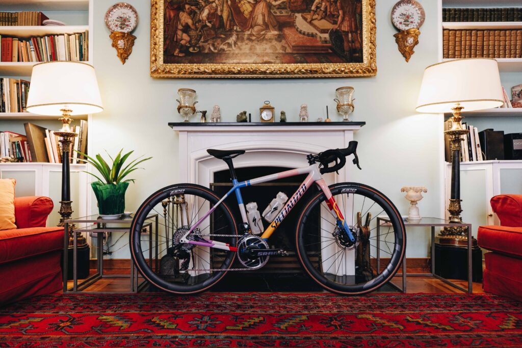

Specialized S-Works Roubaix
Das Specialized S-Works Roubaix wird von Sina Frei und Sofia Gomez Villafane und auch Peter Sagan bei den Gravel Weltmeisterschaften 2022 pilotiert. Alle profitieren damit vom Future Shock 2.0-System, bei dem eine Federung mit Dämpfung im Gabelschaft die Stöße am Lenker reduziert. Die Technik kommt auch am Specialized Diverge zum Einsatz. Das Gravel Bike ist den Athletinnen aber offenbar zu stark am Einsatz auf gröberem Gravel orientiert (es wird häufig bei Unbound Gravel gefahren). Außerdem setzt Gomez Villafane auf Esi-Silikon-Lenkerband, das ebenfalls eine leichte Stoßdämpfung verspricht.
Das Specialized Roubaix ist das Arbeitsgerät von Sofia Gomez Villafane für die Gravel WM 2022.
# Das Specialized Roubaix ist das Arbeitsgerät von Sofia Gomez Villafane für die Gravel WM 2022.
Das Straßenrennad ist mit der Future Shock 2.0 Federung vorne für raue Strecken gerüstet.
# Das Straßenrennad ist mit der Future Shock 2.0 Federung vorne für raue Strecken gerüstet.
Die Carbon-Sattelstütze ist so eingebaut, dass sie über einen weiten Bereich flexen kann.
# Die Carbon-Sattelstütze ist so eingebaut, dass sie über einen weiten Bereich flexen kann.
In das Roubaix passen offizielle Reifen bis 32 mm Breite
# In das Roubaix passen offizielle Reifen bis 32 mm Breite – Gomez Villafane setzt auf Roval Rapide CLX II Aero-Laufräder.
Bei Antrieb und Schaltung kommt ein Mix aus Shimano GRX Di2-Hebeln...
# Bei Antrieb und Schaltung kommt ein Mix aus Shimano GRX Di2-Hebeln...
...und einem Dura Ace-Antriebsstrang für die schnelle Strecke zum Einsatz.
# ...und einem Dura Ace-Antriebsstrang für die schnelle Strecke zum Einsatz.
Das Schaltwerk wiederum kommt aus der GRX-Welt.
# Das Schaltwerk wiederum kommt aus der GRX-Welt.
Specialized Pathfinder Pro-Reifen in 32 mm versprechen gute Pannensicherheit und leichten Lauf.
# Specialized Pathfinder Pro-Reifen in 32 mm versprechen gute Pannensicherheit und leichten Lauf.
Das Roubaix von Sina Frei
# Das Roubaix von Sina Frei – in der Rahmengröße liegen Lenker und Sattel fast auf einem Niveau. Frei fährt eine SRAM Red eTap AXS 2x12 Funkschaltung und wird im Rennen ebenfalls den Pathfinder Pro fahren statt den hier montierten S-Works Tracer Cyclocross-Reifen.
Mit Gravel-Reifen nutzen die Roubaix-Piloten die Reifenfreiheit des Straßenrennrades vollständig aus. Interessant ist, dass Sina Frei für die Kursbesichtigung offenbar den Specialized S-Works Tracer in 33-622 in ihrem Roubaix unterbringen konnte, einen stärker profilierten CX-Reifen. Im Rennen wird sie aber genau wie Gomez Villafane laut Specialized den Pathfinder Pro mit 32 mm fahren – dann wohl mit 3 bar Druck.
