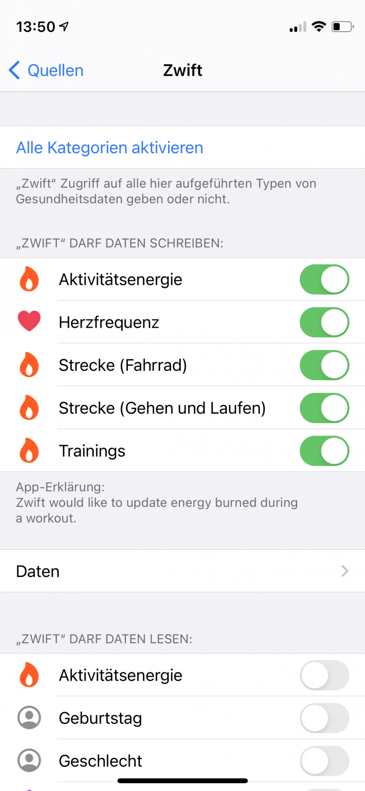

Bei deinen vielen Geräten wird mir ja schwindelig, funktioniert es mit der Grundausstattung Problemlos? Also wenn du nur den Smarttrainer mit dem IPad koppelst. Die Compainion App nutze ich eigentlich nur zur Planung vorher für die Events, während der Fahrt eigentlich nur mal um zu sehen wo ein Weg hinführt. Hier auch meine Health Einstellung für Zwift.
Die Zwift App habe ich nicht auf dem iPhone, da ich Zwift ja übers iPad laufen lasse. Da Health nur auf dem iPhone vorhanden ist, kann Zwift nicht direkt an Health senden. Eigentlich sollte die Companion App vom iPhone an Health senden, aber das passiert nicht.
