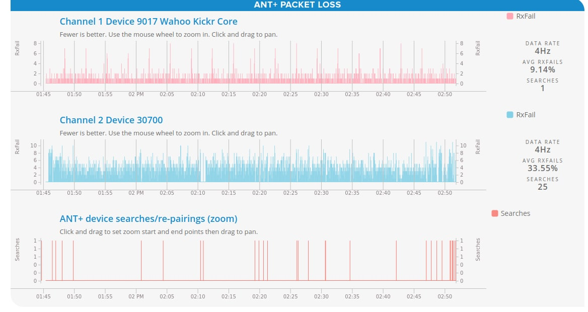

Bevor du aber Geld in die Hand nimmst würde ich zunächst das Log analysieren.
https://zwiftalizer.com/
Ich fürchte aber diese Option ist nur bei dem Windowsprogramm möglich. Damit würdest du sehen, ob du Abbrüche (Dropouts) hast.
Das Ergebnis sah z.B. bei mir so aus:
