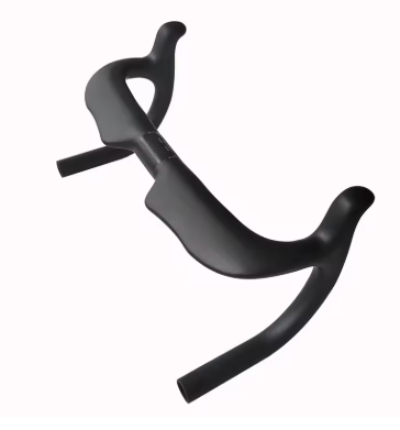

Bau Dir doch so einen Lenker ans Rad, dann kannst Du auf die Dummys verzichten.
Oh, kenne ich gar nicht. Aber ich auch noch genug Lenker in der Bastelecke, die reichen dafür dann doch.

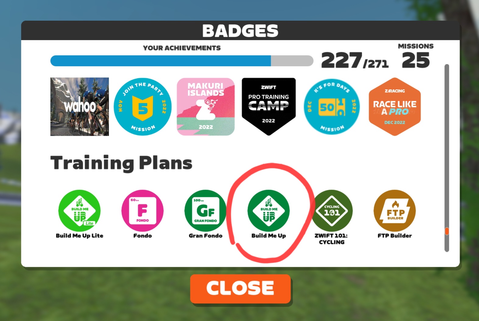

ich frage für einen Freund meine Frau: Sie hat erst im Dezember mit Zwift angefangen, fährt mittlerweile Kreise um mich und ist in Level 32 mit einem klasse FTP von 2W/kg (ich hab´ für Level 52 vieeele Jahre gebraucht :eek:). Jetzt hat sie noch zwei letzte Trainings im Build-me-up Trainingsplan offen, wird aber nun an der Hand operiert und da fällt zwiften zumindest mit diesen High-Power-Drills etc. für weit mehr als zwei Wochen aus.
Meiner Erinnerung nach gibt´s für die komplette Absolvierung von Trainingsplänen kein Goodie in Form von XP, Badge oder ähnlichem; stimmt das? Dann würde sie die letzten zwei Trainings als "absolviert" abhaken können und der Plan wäre durch. Oder gibt´s da doch irgendein Goodie, das dann verloren wäre?
Bis auf das Trainingsplan Abzeichen gibt es da meines Wissens nichts, außer es hätte sich dieses Jahr was geändert. (Dieses Jahr habe ich keinen regulären Trainingsplan von Zwift gemacht, die Jahre davor immer wieder mal einen,
btw: Build me up ist echt gut, die anderen waren so semi... ;) )
