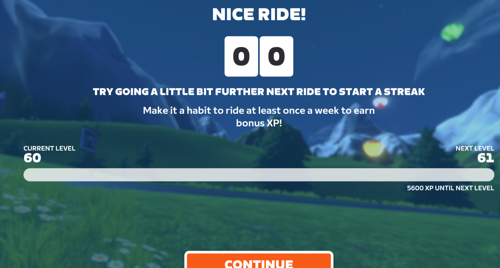

So sieht das jetzt aus.
Ich habs noch nicht ausprobiert aber die Anzeige zeigt zumindes zwei interessante neue Dinge. die XP bis zum nächsten Level-up und daneben auch eine Streak-Funktion.
