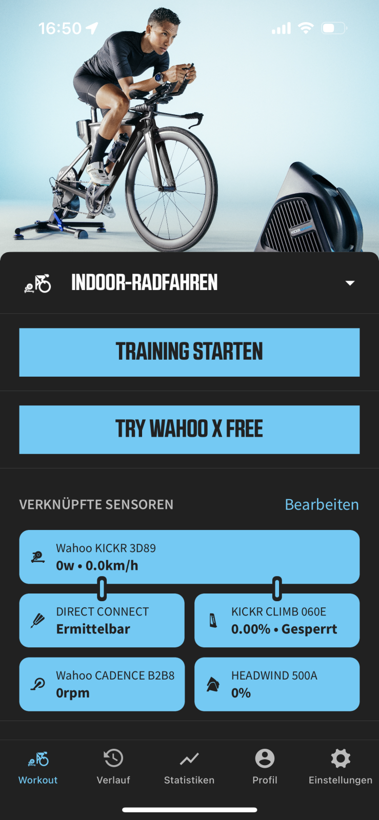

Speziell für die Benutzung mit iOS:

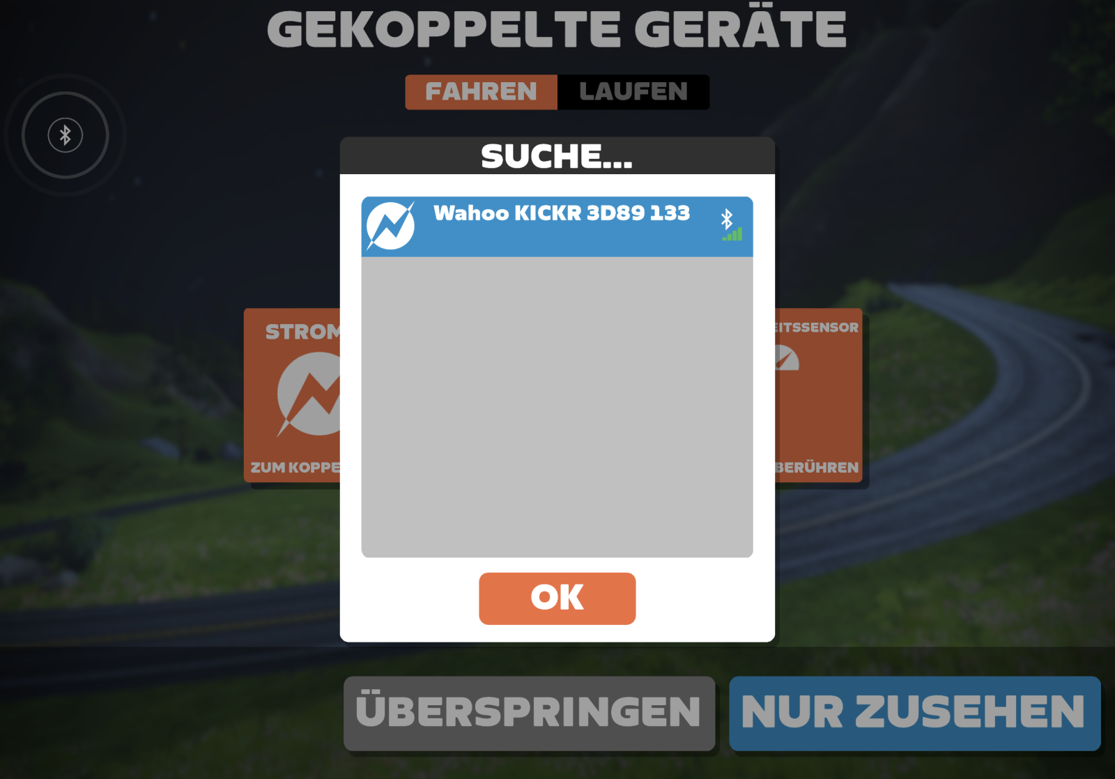

Es gibt seit über 6 Monaten ein Problem mit iOS/iPadOS, das Zwift auch schon bekannt ist Siehe Thread im Zwift-Forum: Zwift auf iOS findet den Kicker nicht übers Netzwerk, sondern nur über Bluetooth:

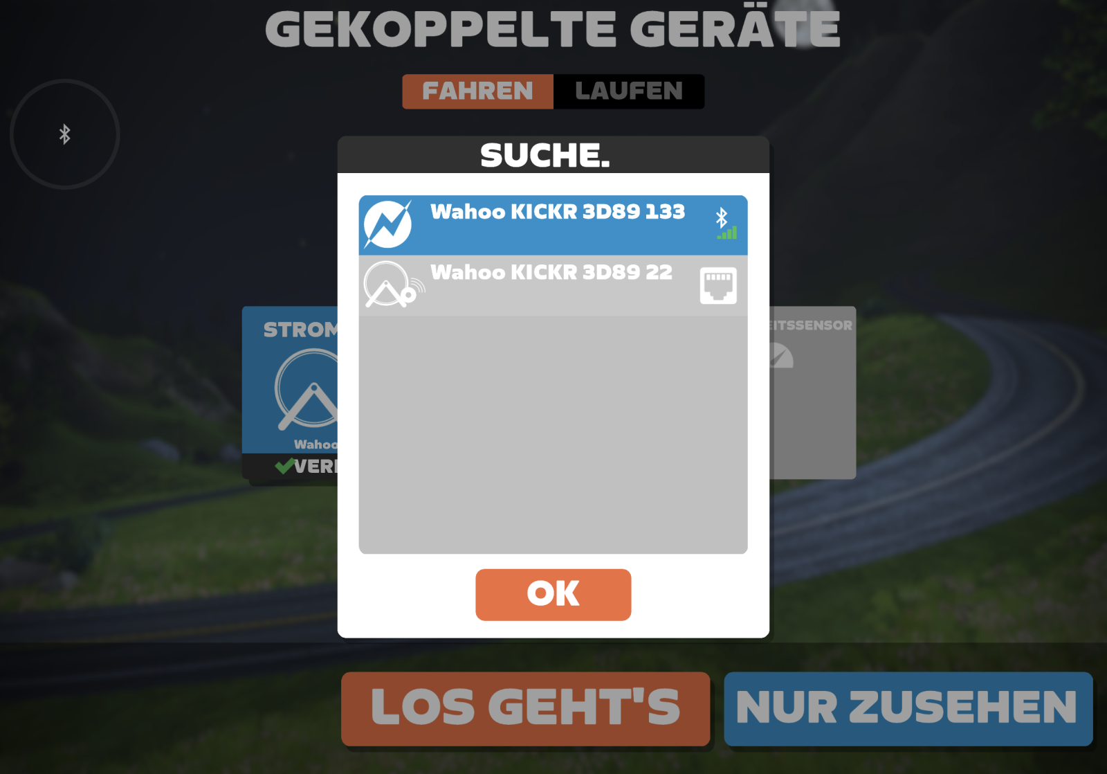

Auf MacOs und TVOS funktioniert es aber problemlos, es wird dann neben dem Kickr über Bluetooth/Ant+ auch ein weiterer Eintrag für die LAN-Verbindung angezeigt. Es gibt glücklicherweise mittlerweile einen Workaround für dieses Problem: Auf einem anderen Gerät (Mac/PC/Apple TV) muss Zwift geöffnet werden und der "Suche..."-Bildschirm muss geöffnet werden. Jetzt wird auf beiden Geräten, also auch auf dem iOS-Gerät, die LAN-Verbindung zum Kickr angezeigt:

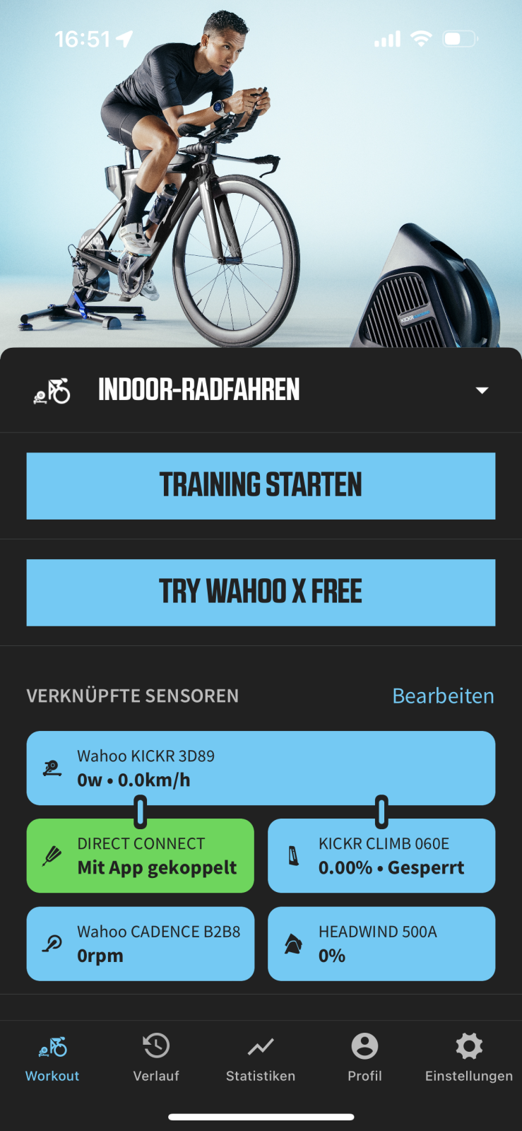

Gleichzeitig ändert sich, wenn die Verbindung über LAN erfolgt, das Symbol in der Wahoo App:
Die Verbindung über den Direct Connect ist deutlich stabiler und mit weniger Verzögerung.
