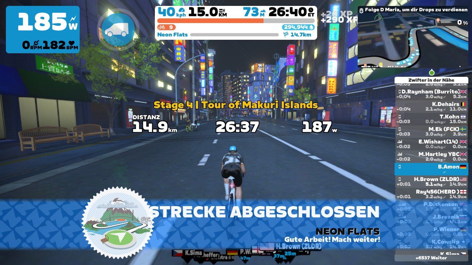

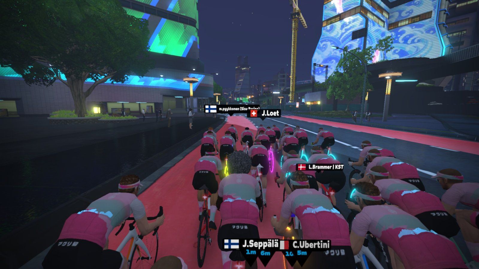

Ist es eigentlich normal dass bei Screenshots von Tour Of Makuri Etappen nicht die Pinken Trikots angezeigt werden?
Hab mich nur gewundert weil ich es als Team Telekom Vibes hochgeladen hatte, dort aber die normalen Trikots angezeigt werden 😂
Ich sehe die Trikots hier. Du nicht?
Mmhh, komisch, bei mir wird es so angezeigt:
Ah, jetzt!
Ich hatte während der Fahrt zwar noch 1-2 Bilder geknipst, die wurden aber nicht hochgeladen. Stimmt! Die sind jetzt alle nach dem Ride. Verstehe. Danke 👍🏻

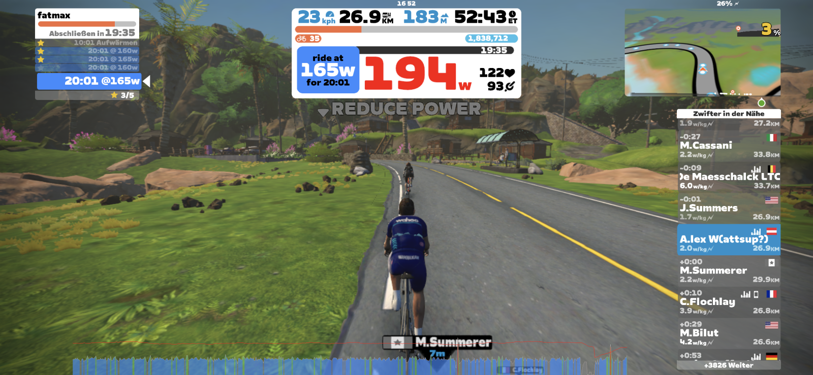

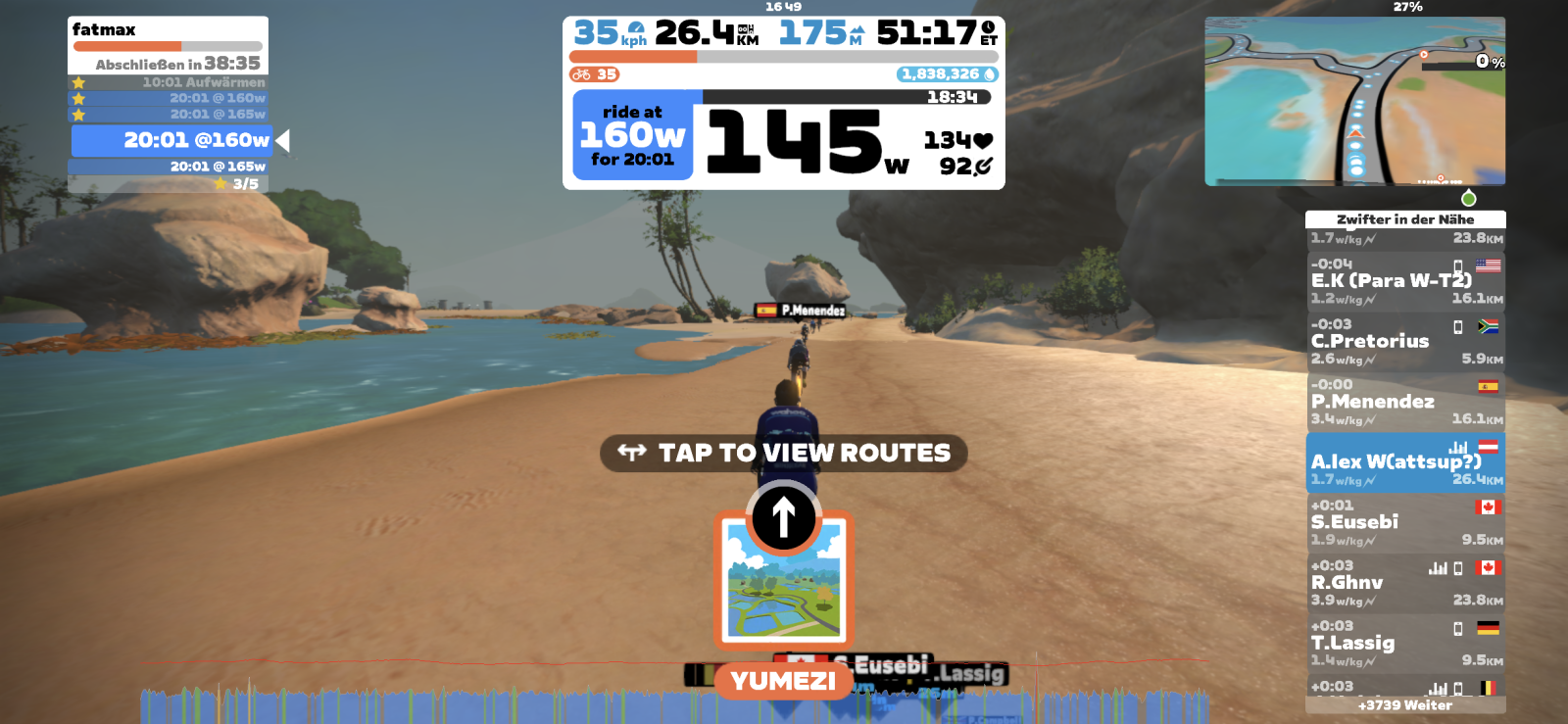

Langsam hab ich echt genug..
Ob es an Apple TV oder zwift liegt keine Ahnung.. erg Modus sieht so aus, schwangt zwischen 140 und 200 permanent..
Habe als Stromquelle assioma und als trittfrequenz auch..
Habe dann in den freien Modus gewechselt, bei 90er TF hab ich für 180 Watt 52/34 eingelegt..
Mehrmals zwischendurch zwift und Apple TV neu gestartet
Wollte dann auf garmin TF WECHSELN, den Sensor findet er, nimmt aber keine TF..
Hab echt bald keine Lust mehr auf diesen Technik Mist

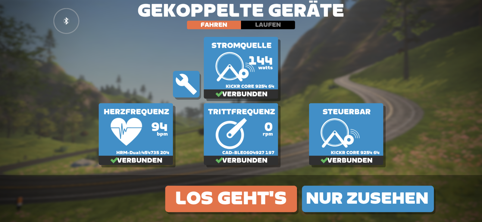

Im Bild ist der Kickr als Stromquelle drin.

Ist der Kickr kalibiert? Parallel noch mit einer anderen App gekoppelt? ERG-Mode-Glättung ist an?
An Zwift liegt das natürlich nicht. Das Programm wertet nur aus, was reinkommt. Garbage in, garbage out.
Hier ist ein Thread mit ähnlicher Thematik:
Dort gibt es auch jemanden, der mit Powermeter Probleme hat.
Ich hatte über dem Bild geschrieben das ich dann auf garmin TF gewechselt habe um zu testen, das in Verbindung mit dem kickr als „Quelle“.. vorher waren assioma 2x drinnen
Wenn ich assioma als Quelle nehme, kann ich nicht Kalibrieren warum auch immer.. nein keine App, Glättung ist an, hat auch immer funktioniert 🙁

Die Übersetzung war mir bisher schon klar das sie falsch ist, assioma war auch zwei mal drinnen, ich habe über dem Bild geschrieben das ich dann auf garmin TF wechseln wollte, das war dann auch in Verbindung mit dem kickr als „Quelle“ um die assiomas mal ausschließen zu können
Versuche mal den Kickr ohne alles andere erstmal zu kalibrieren über die Wahoo App.
Ich habe den Kickr nie in Zwift kalibriert, sondern nur mit der Wahoo App. Vllt. Sendet er deswegen falsche Daten?

Prinzipiell ging es mir darum, wenn wattpedale verwendet werden, sollte der Weg Modus nach wie vor normal funktionieren? Oder sieht das dann immer so schwankend aus wie bei mir? Eventuell weil er die Leistung erst Mist, sendet und Nachregeln muss..?
Ich hab das auch schon mal - versehentlicht - getestet. Bei mir war das genauso gewesen, dass es bei Verwendung der Pedale und ERG-Modus stark geschwankt hat. Man sollte daher für solche Trainings lieber immer die Rolle selbst als Quelle wählen.
Ich koppele zuerst den Smart Traoiner. Dann werden Leistung TF und Trainer verunden. Danach gehe ich auf Leistung und koppele da das Pedal. Dann hat man die Leistungssteuerung der Intervalle über den Smarttrainer und die Leistungsmessung über das Pedal.
Darauf wollte ich hinaus, danke..
