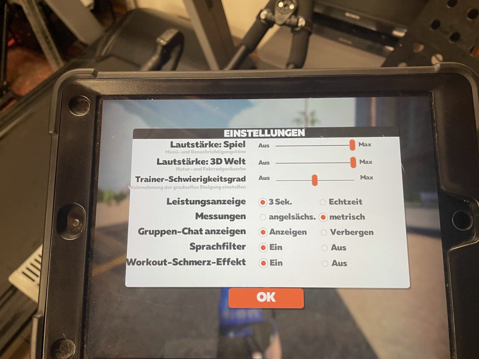

Ah, cool, danke. Wäre auch irgenwie schwach wenn's erst bei der nächsten Runde greifen würde aber der Client einem keine Möglichkeit gibt das “außerhalb der Spielwelt“ einzustellen. (ja, über App und Website geht's auch außerhalb, aber eigentlich würde ich erwarten dass man diese Einstellungen am Sensorverbindungsbildschirm und/oder am Karten/Strecken/Workout/Event-Schirm erreichen kann)
Ich hab das auch letztens selbst feststellen dürfen, während eines Workouts lassen sich auch die % Widerstandswerte anpassen, falls man merkt, dass die eingetragene Wattzahl doch nicht so passen. Mit der App lassen sich unterwegs sowieso auch Name und Flagge anpassen - ein neuer Spaß den ich erfreut entdeckt habe.

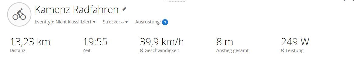

Nur als Bsp.
20 Min. Einheit aufm TT irl
20 Min. Zwift TT (flach)
Die paar mehr Hm sollten doch nicht etwa über 1 kmh im Schnitt ausmachen, oder...?
@Liebertson Interessant.
Bei Bergauffahrten scheint es mir anders herum zu sein, habe aber keine Daten dazu.
Es ist insofern interessant, als das ja Zwift beim normalen RR anscheinend eine übergünstige Aerosituation simuliert, dies aber beim TT nicht der Fall ist. Klar, Zwift kann nicht wissen, wie meine Aeroposition irl auf dem TT ist, aber im Gegensatz zur RR-Simulation haben sie beim TT eher vorsichtig simuliert.

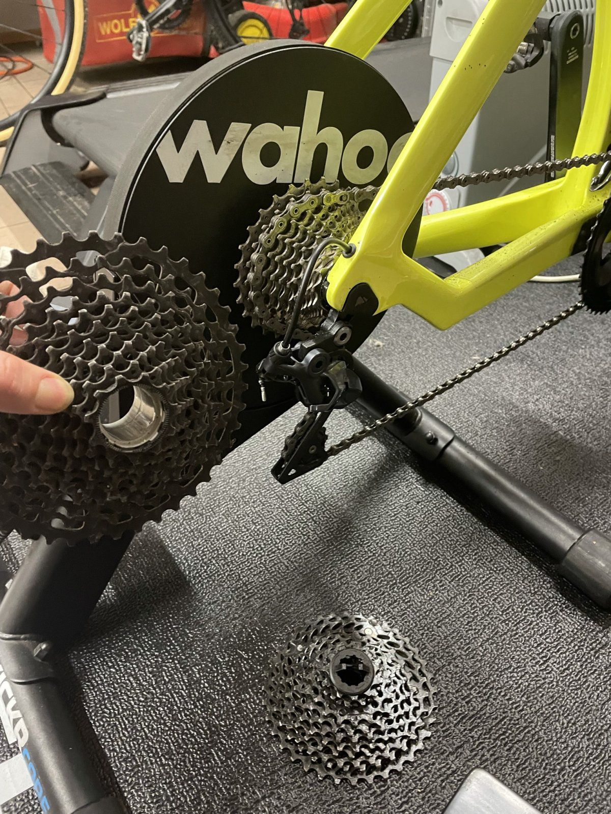

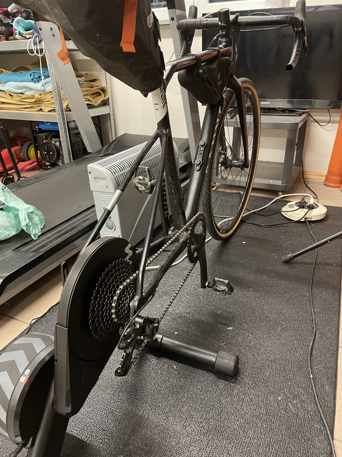

Momentan steht der Crosser auf dem Trainer und für die kommende (noch nicht 100% sicher) Zwift Everesting Challenge. Dabei habe ich ein 40ér Kettenblatt und eine 11-42 Kassette montiert. Den Trainer-Schwierigkeitsgrad auch auf 100% eingestellt und wenn ich auf der Übersetzung 40-37 bei 10% Steigung fahre mit ca. 180W wird mir die Kadenz auch mit 80 richtig an gezeigt. Schalte ich allerdings auf 40-42 bei ca. 160W zeigt mir Zwift auf einmal eine Kadenz von 40 an obwohl ich normal weiter pedalliere.
Bin da jetzt ein bisschen ratlos und kalibriert habe ich vorher auch.

Nehme an Du nimmst die Kadenz des Trainers? Smart-Trainer können die Kandenz nicht direkt messen, dazu müssten sie die Info haben, welche Übersetzung am Rad montiert ist, die fehlt natürlich. Daher versuchen sie die Kadenz aus dem Verlauf des Drehmoment zu ermitteln. Bekanntlich ist das Drehmoment auf dem Pedal und damit auch hinten am Trainer ungefähr in 3 Uhr Stellung der Kurbelarme am größten. Wenn man hart genug tritt, kann daher aus dem Drehmomentverlauf auf die Trittfrequenz schließen. Durch das Schalten auf den leichteren Gang geht bei gleicher TF das Drehmoment zurück - Du kurbelst ja leichter. Daher kann dann vermutlich der Kickr aus dem "eingeebneten" Drehmomentverlauf nicht mehr auf die Tf schließen.
