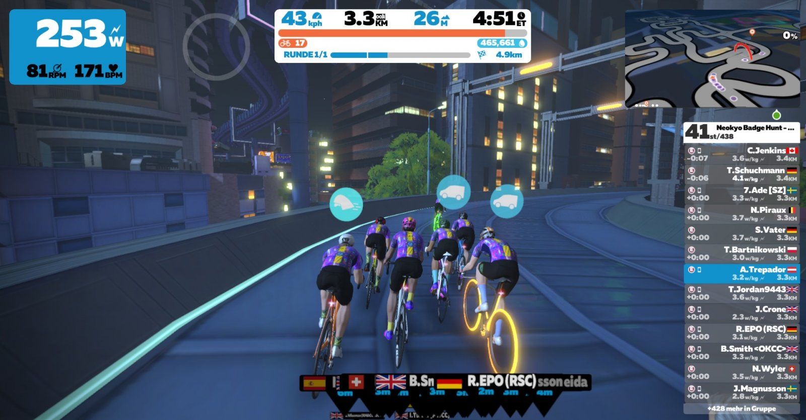

Bin heute beim neokyo mitgefahren.. müsste so 90er geworden sein.. sieht man das irgendwo ?
In der Companion-App gibts die Ergebnisse. Oder halt auf ZwiftPower, wenn Du da registriert bist. Allerdings fehlen da natürlich auch die anderen, die dort nicht registriert sind.
Und worauf bezieht sich "wo denn"? Auf die Companion-App? Ich hab eben nochmal geschaut: Bist Du das Badge Hunt mitgefahren oder ein richtiges Rennen? Weil bei der Badge Hunt gibts in der Companion-App keine Ergebnis-Listen. Dafür müsstest Du ZP nutzen/dich dort anmelden.
Genau. Man kann auf Zwift in der Einheit unten sehen wie viele mitgemacht haben. Aber kein Ergebnis. Auf Zwiftpower muss man sich registrieren. Da sieht man dann sein Ergebnis vom gestrigen Badge Hunt. Companion App verzeichnet Wettkämpfe. Aber kein Event, glaube ich. Du hast an einer Gruppenausfahrt teilgenommen, keinem Wettkampf:)
