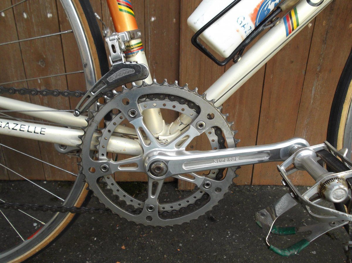

@derMicha: Natürlich Record, nicht sehen kannst du die Super Record Naben. ;-)

[quote="explorer1, post: 3170671, member: 64364... nicht sehen kannst du die Super Record Naben. ;-)...[/quote]
Die gibt es im Klassikerzeitraum doch gar nicht ;).
Hatte mir der Verkäufer auch so geschildert, die Naben hat er vom LRS seines vorherigen Rades übernommen und dafür einen Satz Record Naben im Karton aufbewahrt :-)
Bislang war ich immer in der Annahme, dass es nur Record Naben ohne Super gab.
Anschließend gab es dann C-Record Naben, heutzutage auch Super Record Naben. Ist aber auch Korinthenkackerei. Viel Spaß mit der Gazelle!
Ich meine, dass die Super Record von der C-Record abgelöst wurde. Die alte Super Record und die Nuovo Record Gruppe (liefen lange Zeit parallel) hatten über Jahre hinweg die gleichen Naben, nämlich die Record Naben wie die in meinem Bild. Die C-Record hat dann neue Naben bekommen. Genau wie Chorus, Athena und was sich da noch so alles Neuzeitliches anschließt.
Man möge mich korrigieren falls das nicht stimmen sollte.

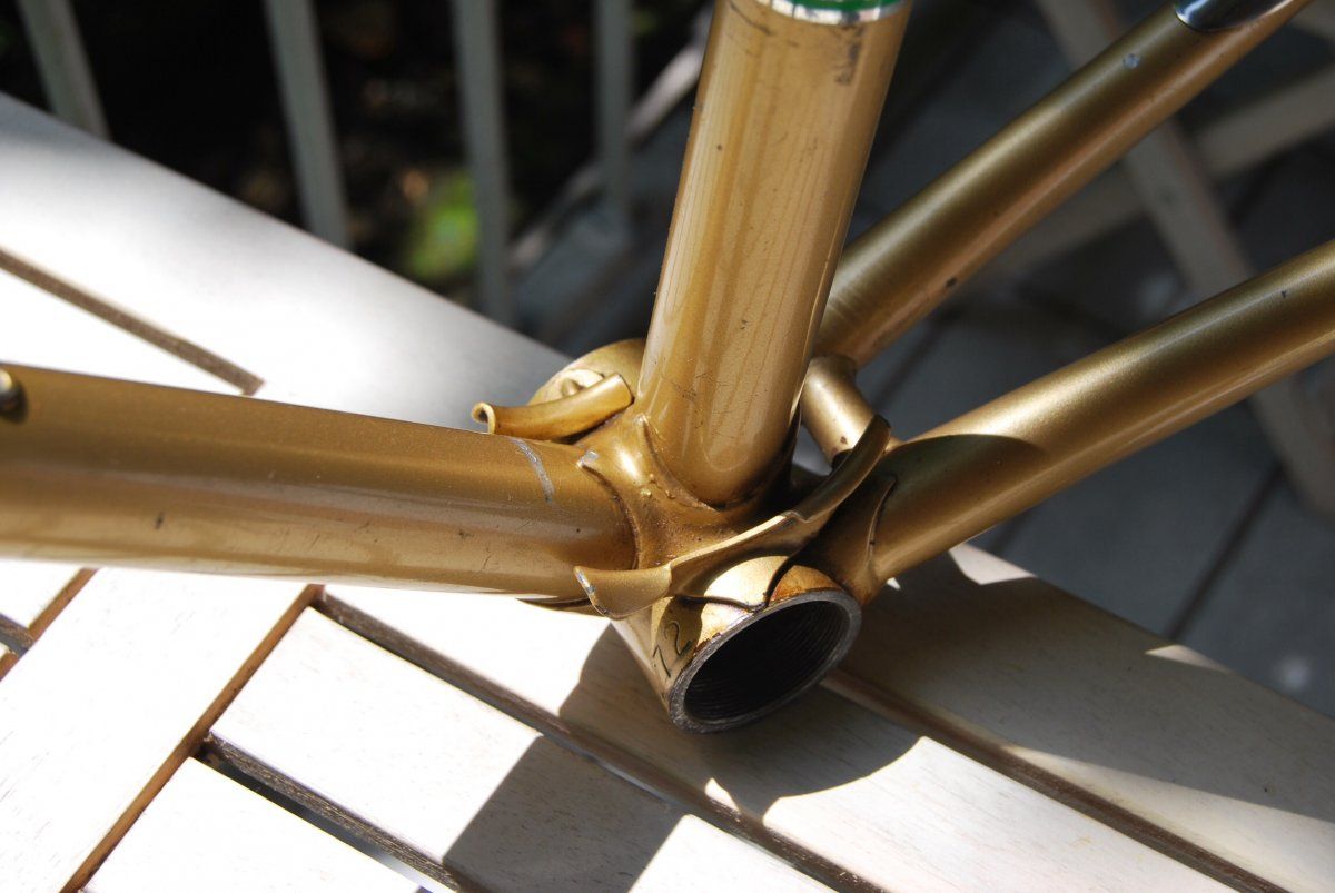

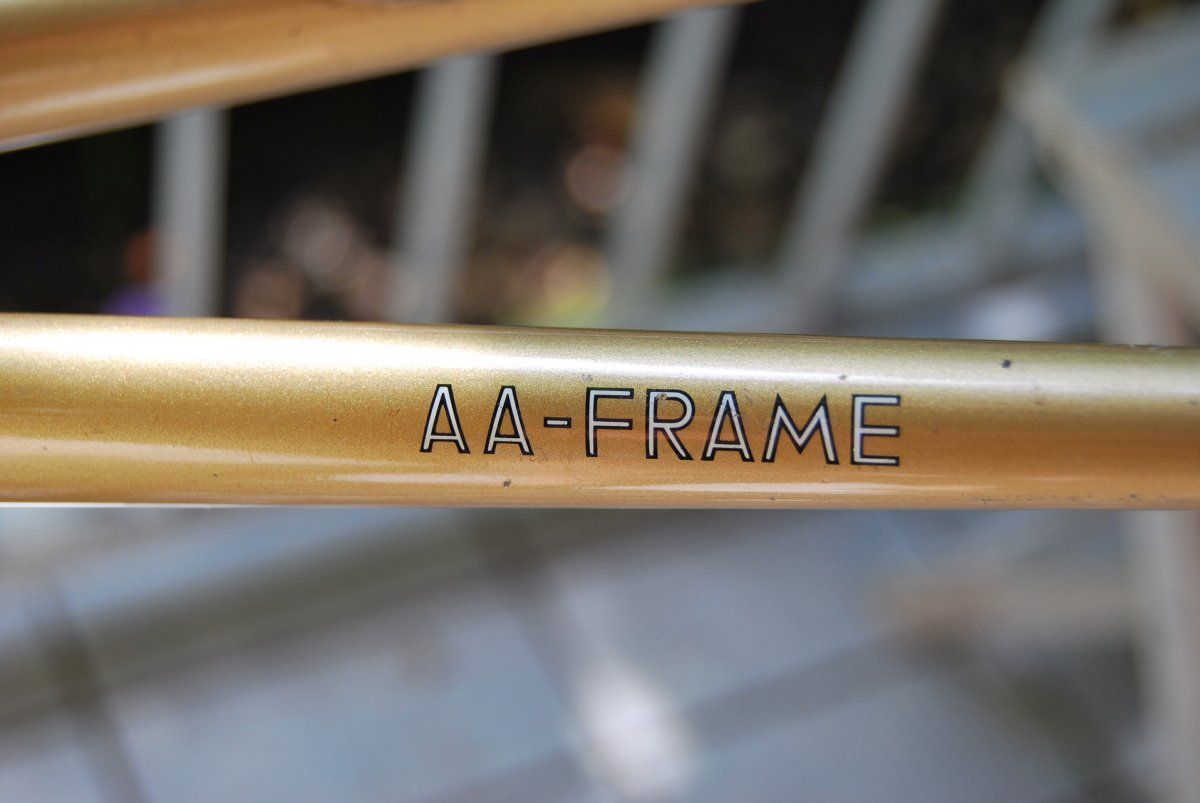

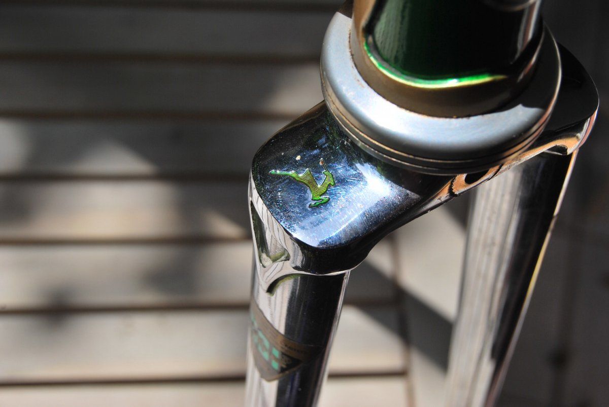

Dieses schöne Tierchen konnte ich gestern in Rommerskirchen für sie einfangen. Ich bin als anglofrancoradler (wobei ich beim Anblick dieses Rahmens ernsthaft überlege, ob ich nicht auch bei mir mal eine Ausnahme für Holländer machen sollte....) leider kein Experte für die Gazelle - aber dafür habe ich ja Euch und Ihr könnt mir sicher sagen, was ich da überhaupt gefangen habe
Anhang anzeigen 152568Anhang anzeigen 152562 Anhang anzeigen 152563 Anhang anzeigen 152564 Anhang anzeigen 152566
Campa war damals zwar "normal", aber an eine Gazelle kann man wirklich alles ranbauen, was zeitgemäß ist.

Bei einem AA-Frame und klassischem Aufbau würde ich ebenfalls zuerst an die Nuovo Record denken*. Suntour Superbe wäre natürlich auch stark und deutlich seltener gesehen, aber eben auch seltener zu bekommen. Die dritte Variante wäre ein abenteuerlicher Mix (vielleicht auch von möglichst vielen verschiedenen Herstellern, exklusive Shimano und Campagnolo), sowas find ich in letzter Zeit immer ganz interessant.
