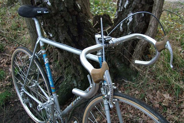

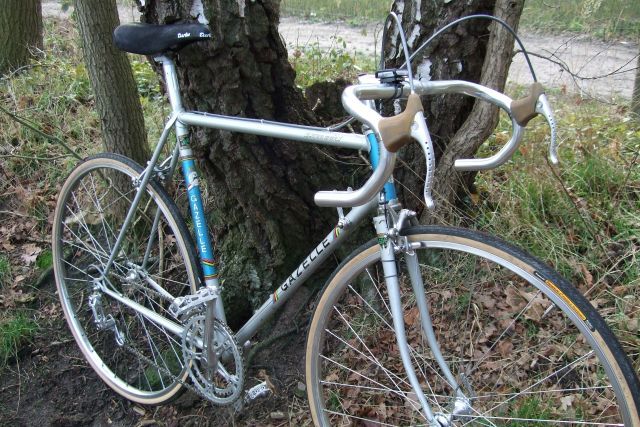

So Mädels,
heute die erste kleine 50 km "Hausrunde" gedreht auf dem von mir "reanimierten" Champion Mondial, "A-frame".
Ich habe jede Schraube und Kugel in der Hand gehabt an dem Ding.
Um es kurz zu machen: Ich bin schwer beeindruckt von dem Fahrverhalten.
Das Teil rennt !
Auch höhere Geschwindigkeiten >40 km/h sind gar kein Problem.
Da wackelt und schaukelt gar nichts. Lediglich die Speichenspannung am VR muß ich noch etwas korrigieren.

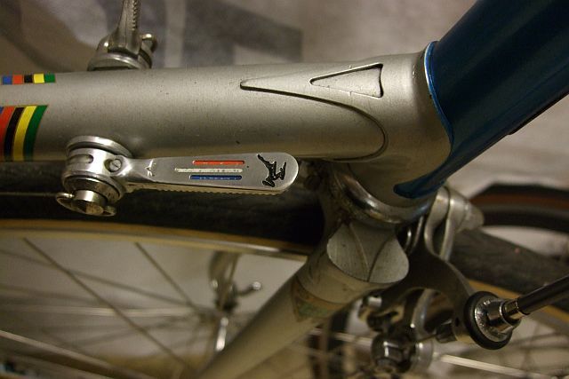

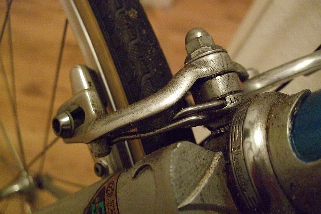

Das einzige Zugeständnis an "heutige" Technik sind die Bremsbeläge:
Mit schwarzen Kool Stop und H-Plus Son TB14-Felgen bremst die Fuhre sogar in Oberlenkerhaltung ausgezeichnet !

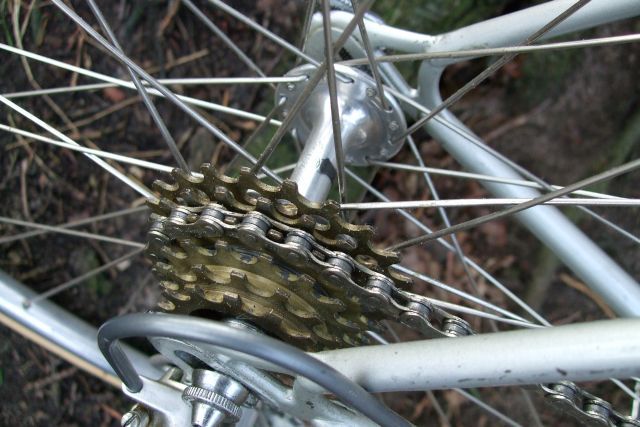

Die Campa Record Naben sind ein Gedicht (nach der 32-Loch Version habe ich etwas länger gesucht).
Ich habe umgespacert auf 6-fach ("historisch korrekt" wäre 5-fach).
Und der Sound des neuen Regina Oro Zahnkranzes i.V.m. der Sachs Sedis Kette entschädigt für die vielen
Werkstatt-Nachmittage. Lenkerband fehlt noch immer, weil ich mir mit der Vorbaulänge nicht sicher war.
Es ist schon jetzt eines meiner Lieblingsräder.
Anhang anzeigen 120557 Anhang anzeigen 120558 Anhang anzeigen 120559 Anhang anzeigen 120560 Anhang anzeigen 120561
mit zeuskrone wohl eher AA. lecker.
zeig mal bilder vom tretlager.
