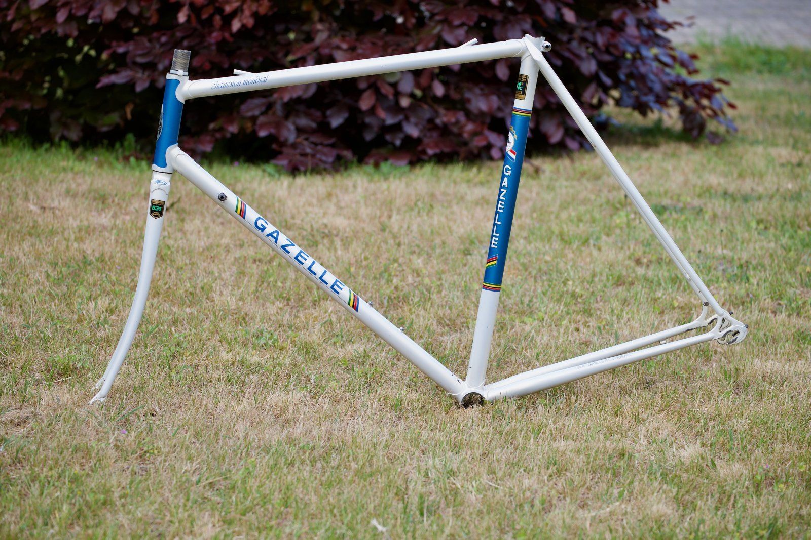

Magst Du schreiben woher die Info stammt?531ST Rohrsätze hat Gazelle nie verbaut, aber nur die Aufkleber verwendet (mit Genehmigung von Reynolds).
Die Gazelle 531ST Rahmen (A, Semi Race, Randonneur ab ca 1988/1989 hatten 531c Rohrsätze, aber Ober- und Unterrohr waren Plain Gauge. Also, schwerer, Stabiler.
Die 70cm Rahmen hatten alle Rohre 531c, aber Plain Gauge Sattelrohr (531c single butted Sattelrohr ging nicht weiter als 66cm).

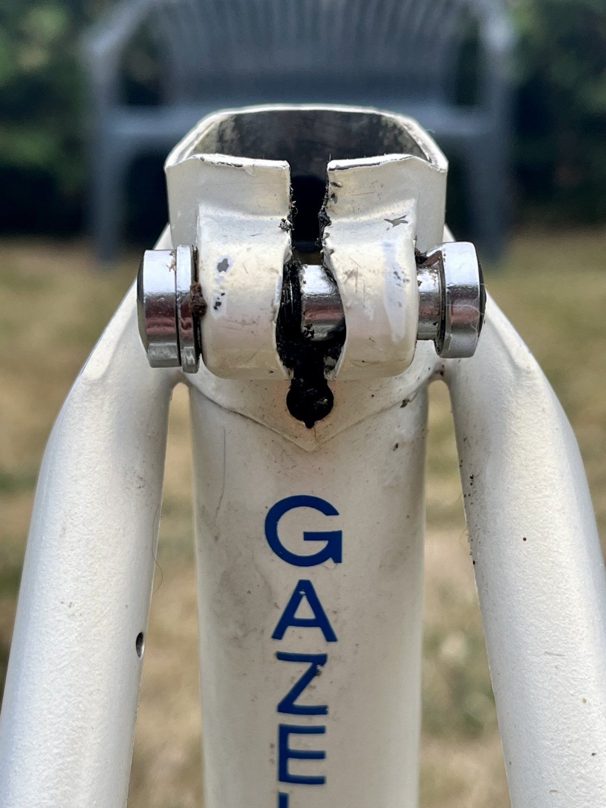

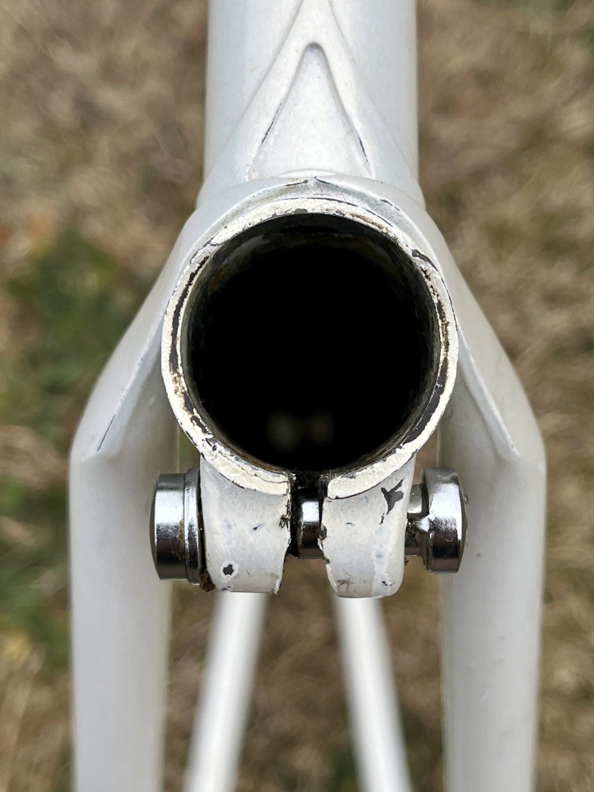

Zeig Mal den Klemmschlitz,messen ob Parallel isIch möchte als nächstes diesen Rahmen (Reynolds 531c) aufbauen (Campagnolo Super Record).
Ist das Sattelstützen-Maß 27,2 mm? Eine solche Stütze will ums Verrecken nicht hinein. Zugewürgt sieht die Klemmung nicht aus.
Seltsam.Ich habe mehrere Sattelstützen mit Maß 27,2 mm probiert - passt nicht!
Anhang anzeigen 1132458Anhang anzeigen 1132459
Ich habe tatsächlich eine Reibahle für 27,2 mm zur Hand.Das Sattelrohr hier sieht allerdings auch nicht aus, als ob es mal ausgerieben worden wäre.
Hast Du eine Reibahle?
Du kannst ja auch einfach das Stützenmaß verwenden, was reinpasst.
Obacht aufpassen daß sie nicht ins Sattelrohr rutschtIch habe tatsächlich eine Reibahle für 27,2 mm zur Hand.
Damit kann ich doch nichts falsch machen, oder? (Schneidöl wird auftragen!)
