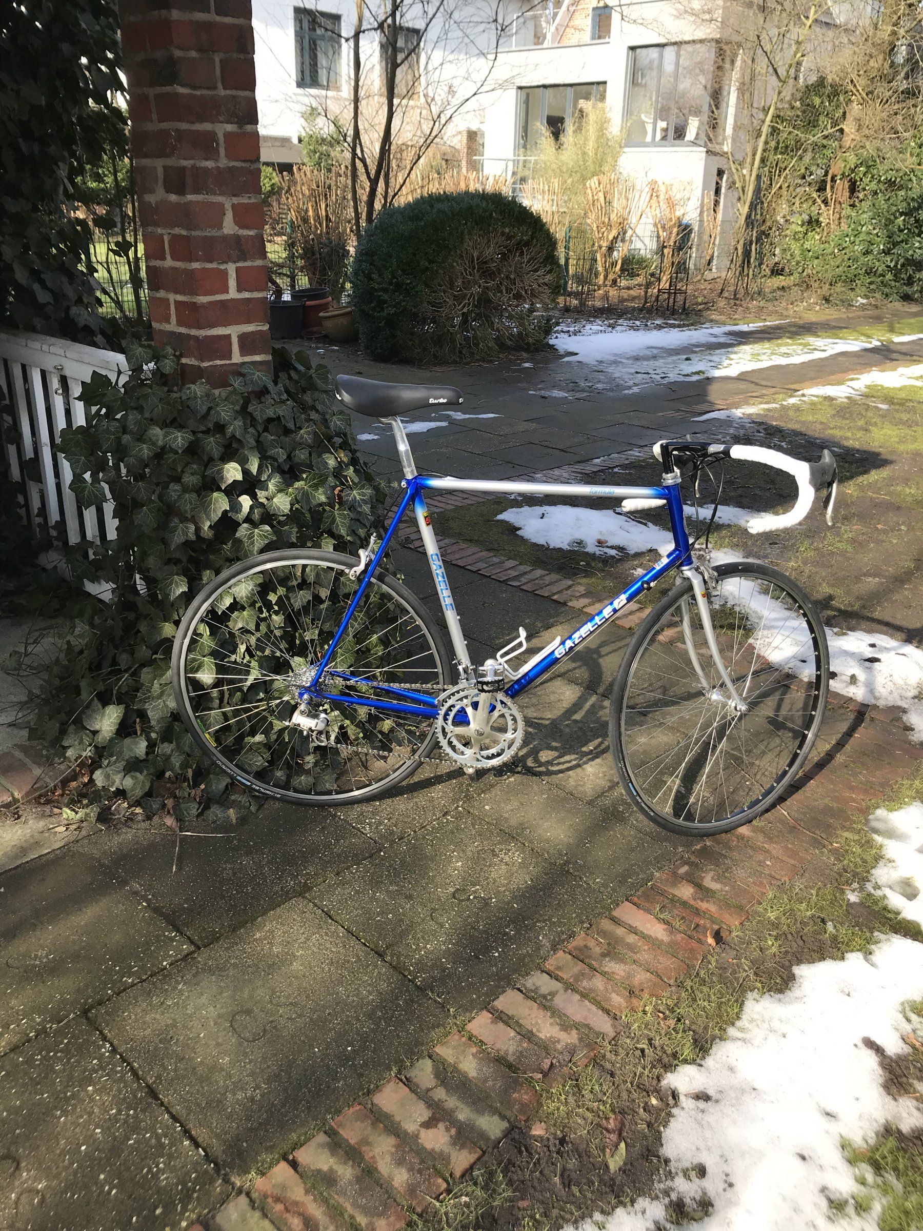

Jetzt weitgehend fertig für Stadt und leichte Trainingseinheiten. Nur noch über die Reifen muß entschieden werden. Conti 4 Season oder Grand Prix 4000 stehen zur Auswahl.
Der 4000er ist ja komplett schwarz. Das sieht bei der Gazelle doch ganz gut aus. Bei den 4 Seasons hast du eben einen leichten braunen Streifen auf der Reifenflanke. Ist wohl eher Geschmacksfrage. Der 4 Season ist denke ich etwas robuster, wenn es doch mal über Schotter und ähnliche Wege geht.
Wie breit geht denn? Den normalen GP4000SII fahre ich in 28er Breite auch auf nicht so guten Wegen. Bisher waren alle Löcher immer mitten in der Lauffläche (Dornen, Dornen, Stein).
22 sind drauf. 25 geht sicher noch und würde ich auch mindestens nehmen, wenn der Reifen etwa bei seiner Nominalbreite bleibt. 28 weiß ich nicht. Die Bremsen (entspannt) und die Gabel wirken recht schmal...:rolleyes:

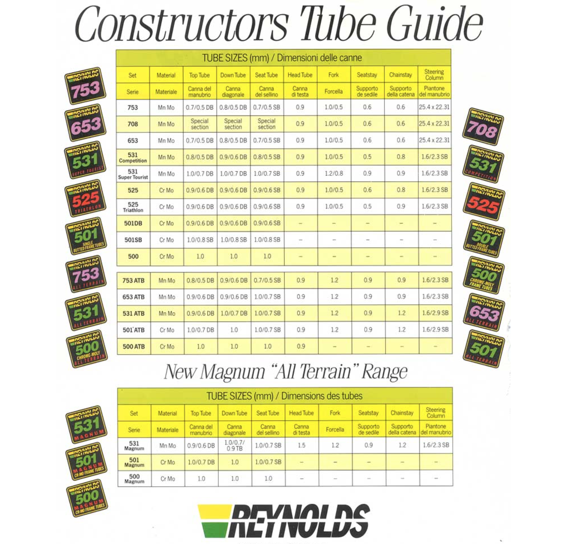

Hallo, ich greif das mit dem 653 Rohrsatz noch mal auf. War selbst immer davon aus gegangen, daß 653 aus 753 Hinterbau und der Rest aus 531 Rohren ist, stimmt vielleicht auch von der Materialbeschaffenheit her, aber die Wandstärke von 653 ist auch in den Hauptrohren entsprechend 753. Hab im Netzt letztens diese Tabelle gefunden.;)
Hab noch en Frage an die 653 Fahrer, mein rechtes Ausfallende hinten hat keine Bohrung für die Ausfallendschraube, links ist eine installiert. Das blöde ist, lass ich die Schraube links weg steht der Reifen vorn etwas zu weit links an der Kettenstrebe (5mm), dreh ich eine Schraube bis zum Anschlag lins ein, dann steht das Rad 3mm zu weit nach rechts an der Kettenstrebe. Hat Campagnolo das Gewinde vergessen bei dem Ausfallende? oder ist das normal?
