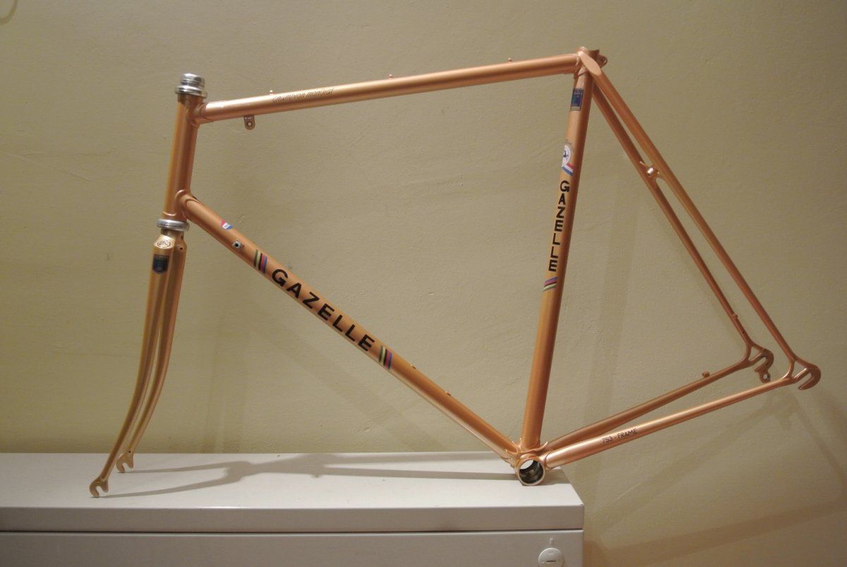

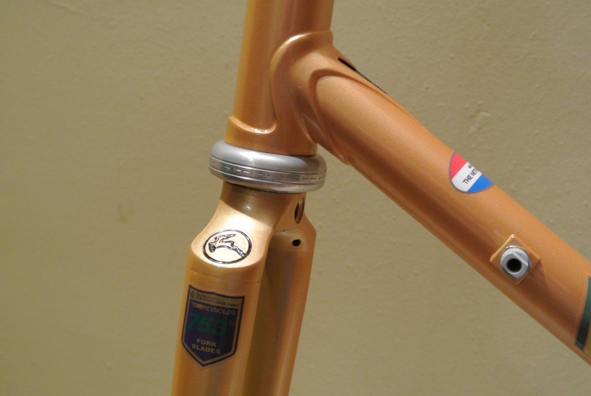

Zuwachs auf der Gazelle-Koppel...
Eine Seite vorher, das blaue mit dem silber abgesetztem sattelrohr.

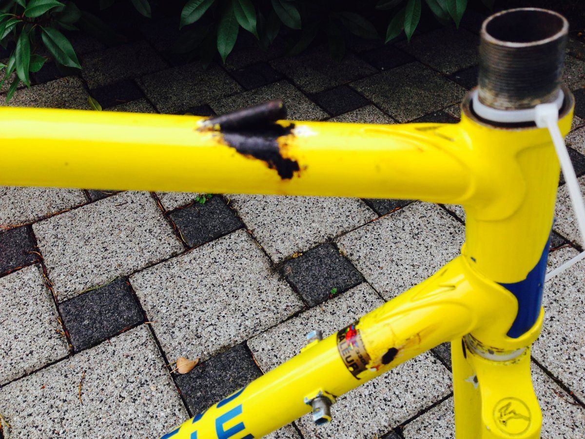

Musste ich aber neu lacken lassen da gelb gepulfert:-(
Sah so aus
Jetzt ist es wieder top :-)

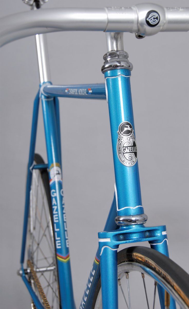

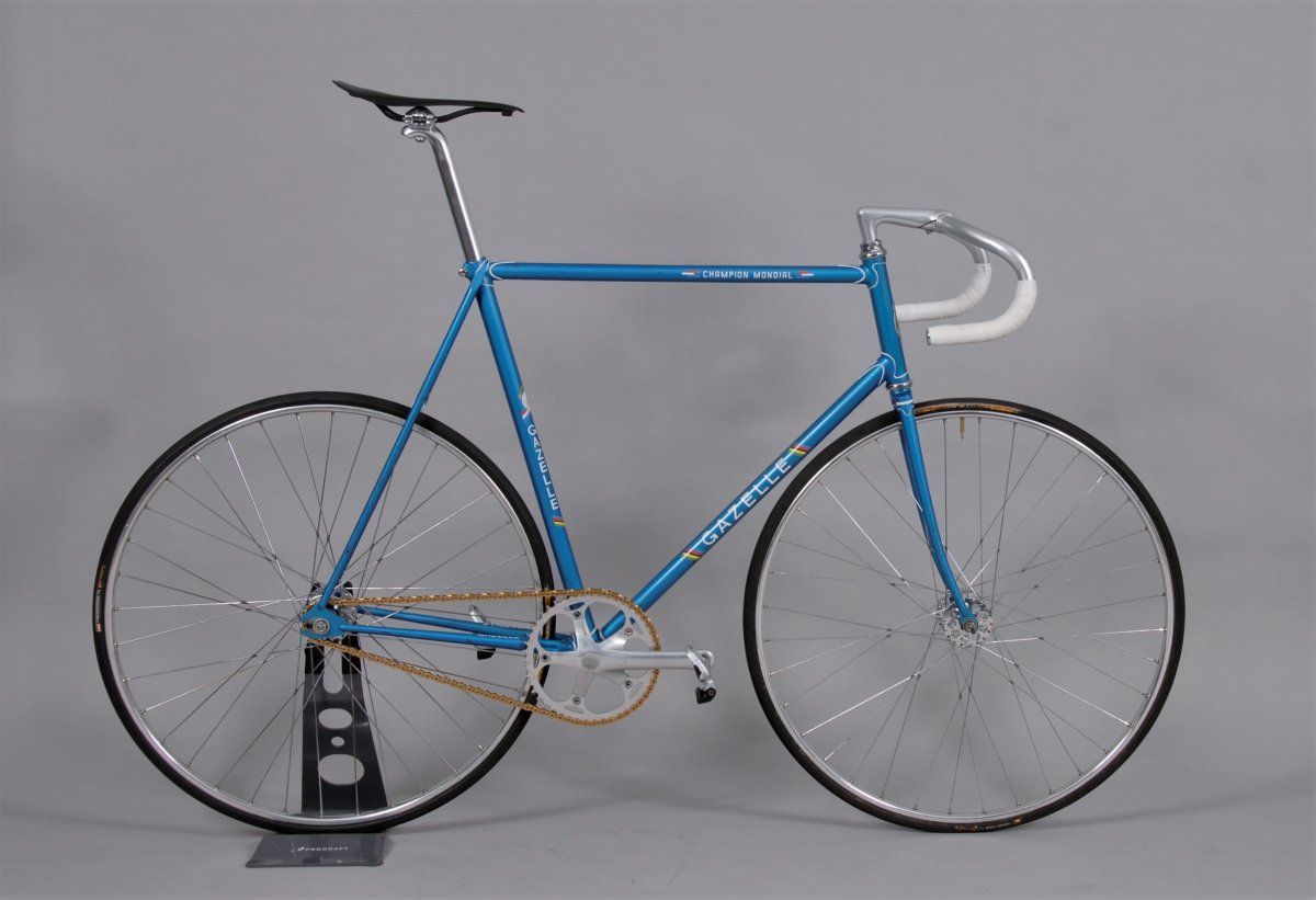

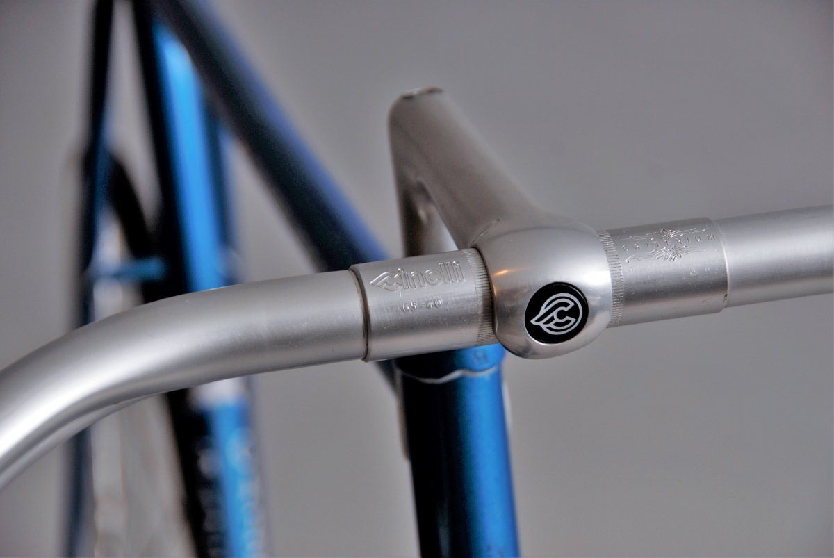

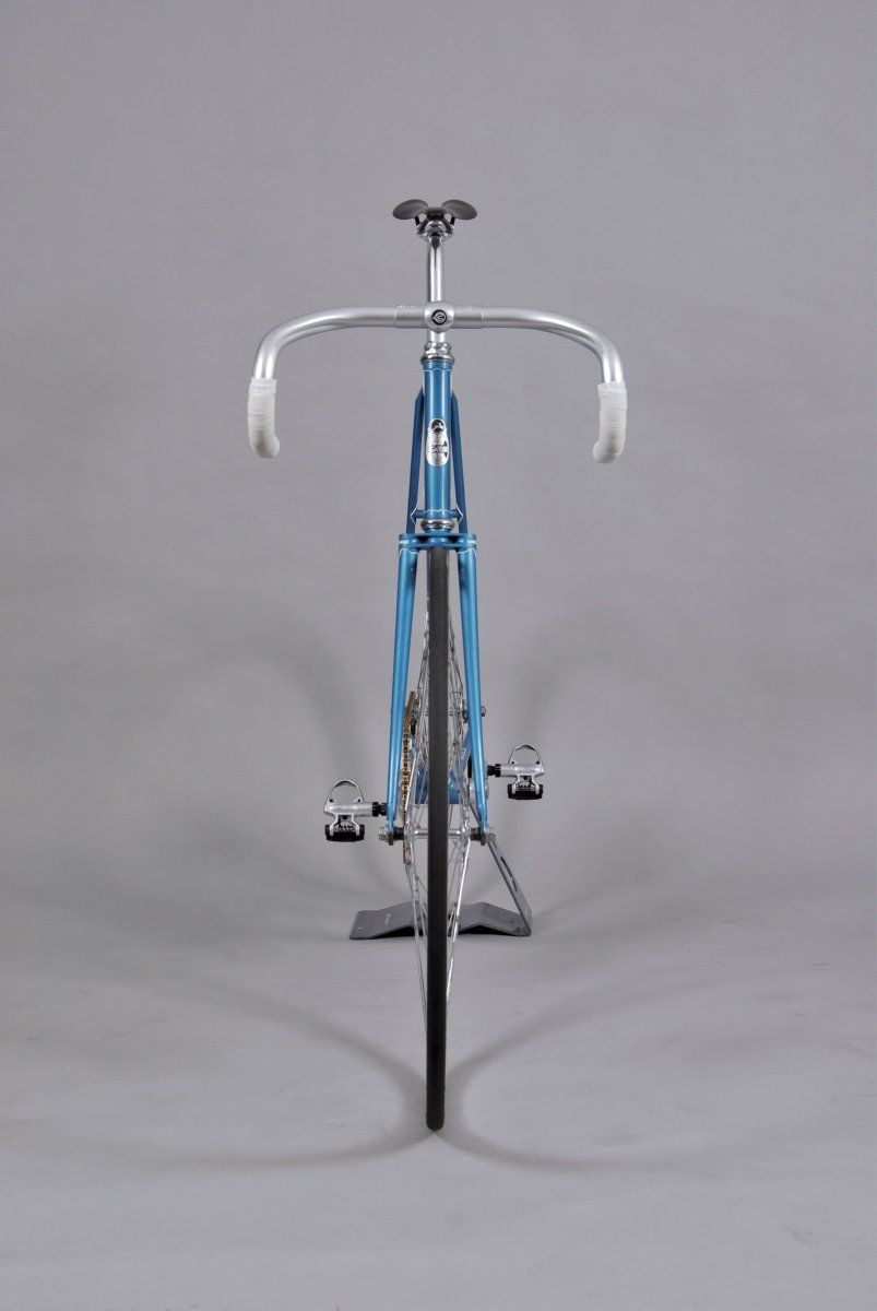

Habe es endlich mal geschafft meine Gazelle Champion Mondial zu knipsen!
Eine Schande, das Rad ist seit dem Aufbau nur einmal auf der Bahn gewesen, der Rahmen hat noch nie die Straße gesehen!
Bei 22mm Reifen ist quasi ein µ Platz zwischen der doppelten Gabelkrone und dem Reifen!

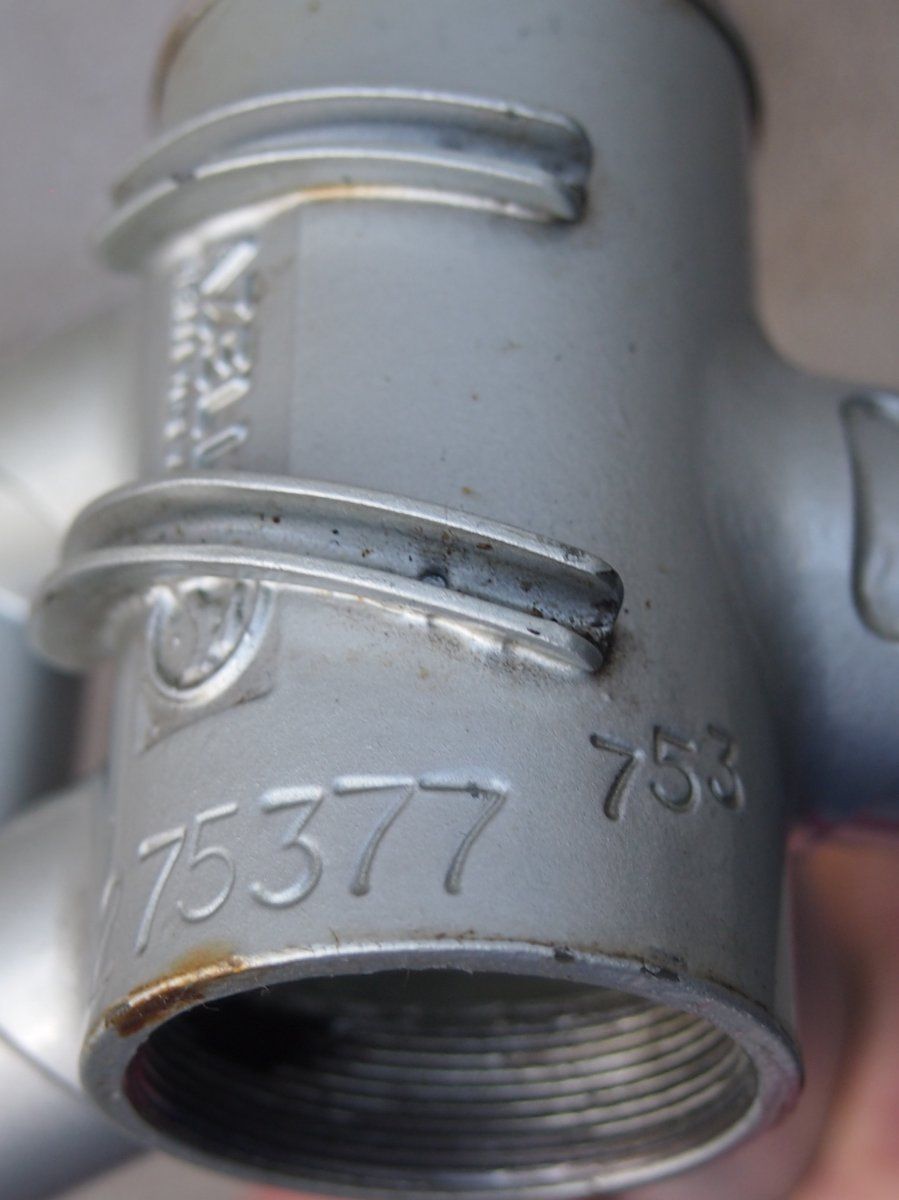

Laut Rahmennummer müsste der Rahmen Anfang 1976 gebaut worden sein.
Der Aufbau ist alles andere als stimmig, sollte nur schnell fertig werden:
  • Rahmen + Gabel: Gazelle Champion Mondial Bahn
  • Steuersatz: Campagnolo Record Pista 1040
  • Vorbau: Cinelli XA 120mm
  • Lenker: Cinelli Criterium 65-40
  • Sattelstütze: Kalloy 27,2
  • Sattel: Selle San Marco Aspide Superleggera Replica
  • Laufräder: Renak Bahn Naben, 36 dreifach gekreutzt und gebundene DD-Speichen, Mavic Monthlery Route Felgen *wurde ende der 80iger an einen Kaderathleten vergeben!
  • Schlauchreifen: Continental Competition, 19mm, gekittet mit Conti Alukitt
  • Schraubritzel: Novatec 1 1/8", 14Z
  • Kette: KMC 710SL Gold
  • Kurbel: Miche Primato, 165mm, 49Z
  • Tretlager: Campagnolo Record Pista 1046
  • Pedale: Mavic Sprint
Anhang anzeigen 291293 Anhang anzeigen 291294 Anhang anzeigen 291295 Anhang anzeigen 291296 Anhang anzeigen 291297 Anhang anzeigen 291298 Anhang anzeigen 291299 Anhang anzeigen 291300 Anhang anzeigen 291301 Anhang anzeigen 291302
