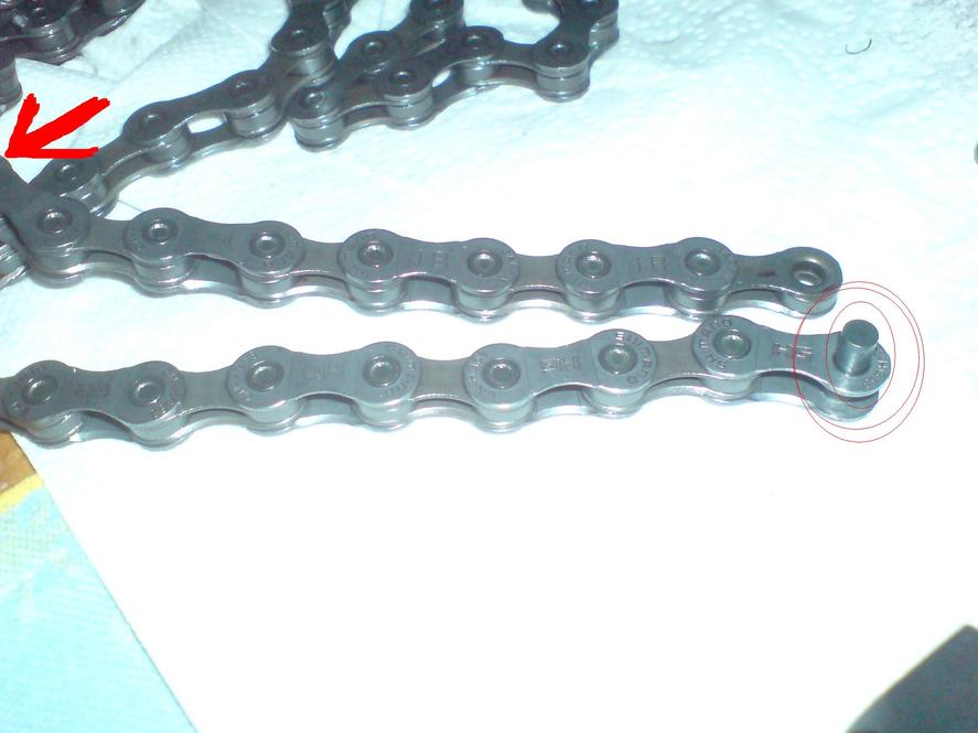

da gibts nichts zu googlen ? das sagt sich so einfach :D
aber die erste kettenmontage fällt mir doch noch ein wenig schwer :P
ich hab mal ein bild der kette angehängt und gezeigt wo ich jetzt das ding drausdrücken will. der pfeil zeigt die stelle wo ich dann den dorn ansetzen wollte, dann hab ich ja noch 108 glieder. ich hab mal das kleine stiftchen umrandet, wofür ist das da? die kette verniete ich doch mit dem niet"bolzen" der in der kleinen plastiktüte beigelegt worden ist oO

Ist soweit alles richtig. Wenn die Kette wirklich 116 Glieder hat? Dann müsste der Kurze Original-Bolzen da raus, wo du es markiert hast. Wenn sie aber 114 Glieder hat, dann wird sie zu kurz :D
AW: Zustand des gesamten Antriebs / Austausch
da ich den japanischen zählautomaten natürlic nicht blind vertraue hab ich von hand nachgezählt :P es passt ;)
