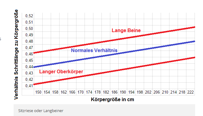

Dann solltest Du besser generell von nem Gebrauchtkauf absehen. Davon ab ist das Rad eh ne Nummer zu groß. Und wieso meinst du das Du nur im Oberkörper wächst. Und warum wäre das gut? Willst Du zum Sitzriesen mit Dackelbeinen werden? Du hast ja jetzt schon relativ kurze Beine.
Naja, also überall wachsen wäre natürlich Opti ;)
Kurzbeiner? Hatte mich eigentlich als Langbeiner eingestuft, bzw wurde ich hier doch auch schon oder?
177cm und 88cm Schrittlänge ist doch Langbeiner oder täusch ich mich?

Schade das die Geo nicht wie beim Attain ist, da hat mir 56 wirklich gut gepasst, zumindest solange ich drauf war!
Die Frage ist ob das wirklich so war? Einsteiger wissen nicht wie man richtigerweise sitzen sollte und können das deshalb meist nicht einschätzen. Ausserdem sagt die RH nichts über die tatsächliche Rahmengröße aus. Auch misst jeder Hersteller anders. Die einen geben die Sitzrohrlänge als Rahmenhöhe an, andere messen die virtuelle Höhe. Deshalb kannst du diesen Messwert auch ignorieren. Interessant sind Oberrohrlänge, Steuerrohrlänge und die Winkel, einfacher Reach und Stack.

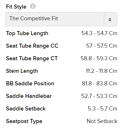

Wenn ich jetzt nach Rädern schaue, ist ja zum einen die Oberrohrlänge entscheidend, aber auch der Stack und Reach.
Anbei habe ich nochmal meine CFit Competitive Maße, da dieser ja öfters enpfohlen wird. Allerdings ist dort ja nirgends Reach, Stack oder Steurrohrlänge augeführt.
Natürlich kann kein Rechner sagen was ich brauche, aber wie kann man einen Anhaltswert errechnen.

Vergiss das suchen nach Gebrauchträdern. Das ist was für Leute die schon Erfahrung haben. Verzichte als Einsteiger auf das super High-End Rad, geh zu nem guten Händler und kauf ein Rad im Laden welches Du unter mehreren Größen testen kannst. Und geh zu nem Händler der mehrheitlich RR führt, und nicht zum Radladen umme Ecke der neben City-Rädern und E-Bikes auch RR führt, und dich richtig aufs Rad setzt. Da hast Du mehr von als vom Edelrad welches nicht passt, oder in Teilen verschlissen ist. Eventuell wächst Du ja auch noch und brauchst in ein paar Jahren eh ein neues Rad. Dann weist Du aber inzwischen worauf es ankommt und welche Geo Du brauchst.
