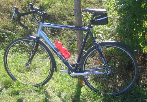

So, habe bei der Erstinspektion den Vorbau umdrehen lassen (der übrigens "nur" 13,5 cm lang ist).
Umso mehr ich mich mit Rahmengeometrie, Sitzposition usw. beschäftige, umso mehr verwirrt es mich. Folgende Fragen beschäftigen mich im Moment:
Unter dem umgedrehten Vorbau habe ich 4cm Spacer. Ist das noch ok oder schon zuviel? Wieviel Überhöhung fährt man eigentlich beim Crosser?
Anbei ein Foto zu Illustration. (Schutzbleche usw. bitte wegdenken;))
Danke schonmal:)
AW: Zu kurzes Oberrohr?
Danke schonmal:)
