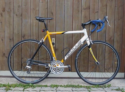

Die Maße meines Rahmens - siehe Foto:
Höhe (Mitte Tretlager - Ende Sitzrohr) 52 cm
Oberrohrlänge (direkt am Rohr gemessen) 53 cm
Steuerrohr: 14 cm
Bin gestern mit einem RR mit diesen Maßen gefahren:
Höhe: 56 cm
Oberrohrlänge: 55 cm
Steuerrohr: 17 cm
Hatte ca 3 cm Spacer, einen 100 mm Vorbau ca. 8 Grad nach oben.
Das Rad fühlt sich größer, weniger sportlich agil an - aber aufgrund meiner Nackenprobleme deutlich besser für mich. Mit einer gestreckteren Position (Lenker weiter vorne) komm ich besser zurecht.
Kann ich Maße vom MTB (Abstand Sattel - Lenker, Höhenunterschied Sattel - Lenker etc.) fürs Rennrad ableiten?
Hab einen eher kleinen 44 cm Rahmen mit einem 120 mm Vorbau und komm damit besten zurecht.

Der Sattel sieht sehr hoch aus. Mach doch mal ein Foto von dir auf dem Rad, dann sieht man mehr. Ausserdem ist der Vorbau in dieser Position auch keine 100mm mehr lang sondern eher vergleichbar mit nem 80mm Vorbau. Ich wuerde mal den Sattel tiefer und ein wenig nach vorne schieben, dann nen richtigen 100mm Vorbau montieren und ausprobieren.

MTB-Maße leider nur begrenzt. Sattelstellung ja (bis auf Feinheiten), aber nicht die Lenkerposition, was würdest Du für einen Punkt am Rennlenker nehmen?
Wie schon gesagt: Mit dem extrem zurückgesetzten Sattel wird das meiner Meinung nach nix. Das sieht mir danach aus, als wäre der Vorbau zu kurz, und Du versuchst Länge nach hinten zu gewinnen, das wird nix!!!!!
der sattel klemmt doch fast mittig auf dem gestänge oder nicht? (laut foto)
Mein sattel war z.b. auch immer recht weit vorne.
dann war ich kürzlich im radlabor und es kam raus dass ich ganze 3!!!! cm zu vorne sitze. Mein Nachsitz ist also nun 7.2cm.
..einschlägige Tools (competitive fit, bikefitting ...hat mir 4.2 Nachsitz empfohlen)
Durch den neuen Nachsitz tritt es sich VIEL angenehmer, runder und vorallem gefühlt weniger Oberschenkelermüdung.
Außerdem ist LANG oder LÄNGER sitzen viel angnehmer als zu hoch.
Weil es einfacher ist, als den Rumpf über lange Zeit zu halten wenn die Überhöhung zu groß.
Deswegen fühlt es sich auch für mich auf einen größerem Rahmen komfortabler an. Kann also seine Gedanken schon nachvollziehen.
