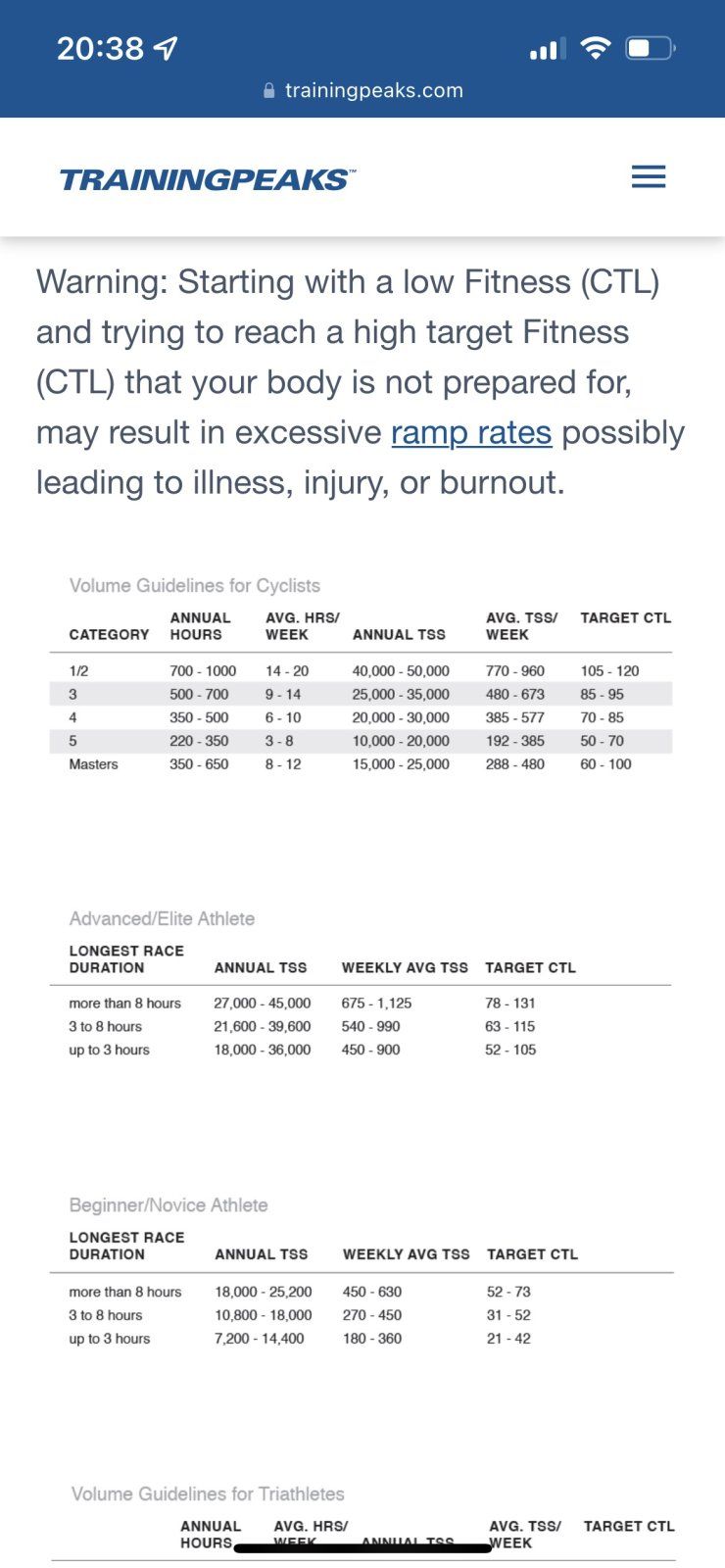

Schaue dir mal die TSS in einer Trainingswoche an und vernachlässige die Trainingsstunden.Bei dem Pensum sprechen wir bestimmt über 800-900 TSS pro Woche. Das kann zumindest bei mir nur mit regelmäßigen Ruhewochen funktionieren, die dann eher 2/3 der TSS haben sollten.
Anbei ein Screenshot von Trainingspeaks, der verdeutlicht, welche TSS bei welchen Wochenstunden angestrebt werden kann.
