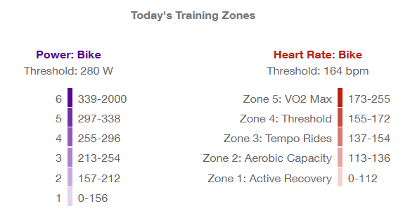

Mach mal eine Einteilung in 5 oder 10 Watt Schritten. Dann wird klarer ob Du bspw. in der Leistungszone 3 eher unten oder Mitte oder oben warst anstatt in L2.
Ja, ich achte darauf (wenn ich alleine unterwegs bin) und versuche möglichst viel Zeit in der angestrebten Zone zu verbringen. Berg hoch betont locker, Berg runter mit mehr Druck (geht natürlich nur, wenn es nicht allzu steil ist).
Gleich das auch mal mit den Herzfrequenzbereichen und der jeweiligen Zeit in den zugehörigen Zonen ab. In dem Fall ist die HF aufgrund der Trägheit manchmal etwas aussagekräftiger. Wie Du siehst, passt es dann ja.

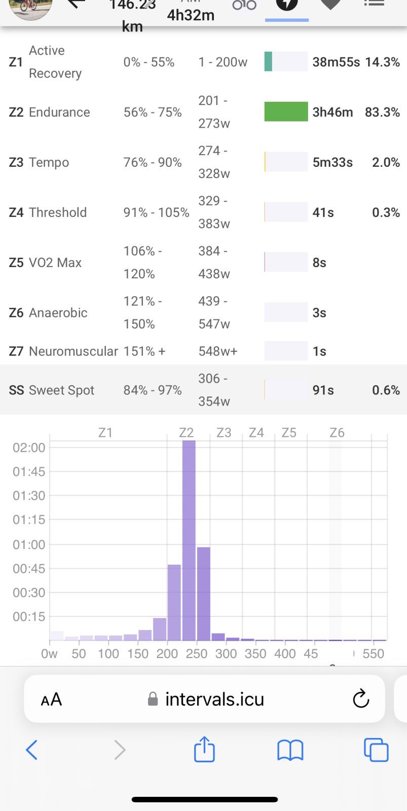

Hier mal eine äquivalente Darstellung aus intervals.icu von meiner letzten Grundlagenfahrt:
Wenn man das sieht, fragt man sich schon, wie ich bei einer Grundlagenfahrt von 4h fast 30min (also ca. 11%) im Sweetspot unterwegs gewesen sein soll.
Schaue ich auf diese Säulendarstellung, sieht das ganze schon etwas entspannter aus, da sich doch ein sehr großer Teil in Z2 bzw. zumindest im unteren Z3-Bereich bewegt:
Schaut man sich aber mal die 30s-Glättung meiner Leistungswerte an, sieht das ganze schon komplett anders aus und passt dann m.M.n. sehr gut zur Grundlagenfahrt - fast alles grün:
Der Bereich ist in der HF und der Leistung etwas zu niedrig angesetzt. Ich würde mit Zone 2 bei beiden Parametern mal 10 hochgehen. Mit Glättung hat das erst mal nicht so viel zu tun, sondern mit einer zu hoch angesetzten Level 1-Obergrenze. Danach kann man weiter sehen.
Für Grundlage braucht man die passenden Routen. Im 1. Beispiel von Solution war da zu viel Z1 drin meiner Meinung nach.
Bei mir sieht das z. B. So aus wie im Anhang. FTP ist eher zu niedrig eingestellt, daher ist die Beimengung Z3 nicht überzubewerten. Sieht man auch an den Säulen. Ampeln, Kurven, Verkehr muss man halt meiden. 😁

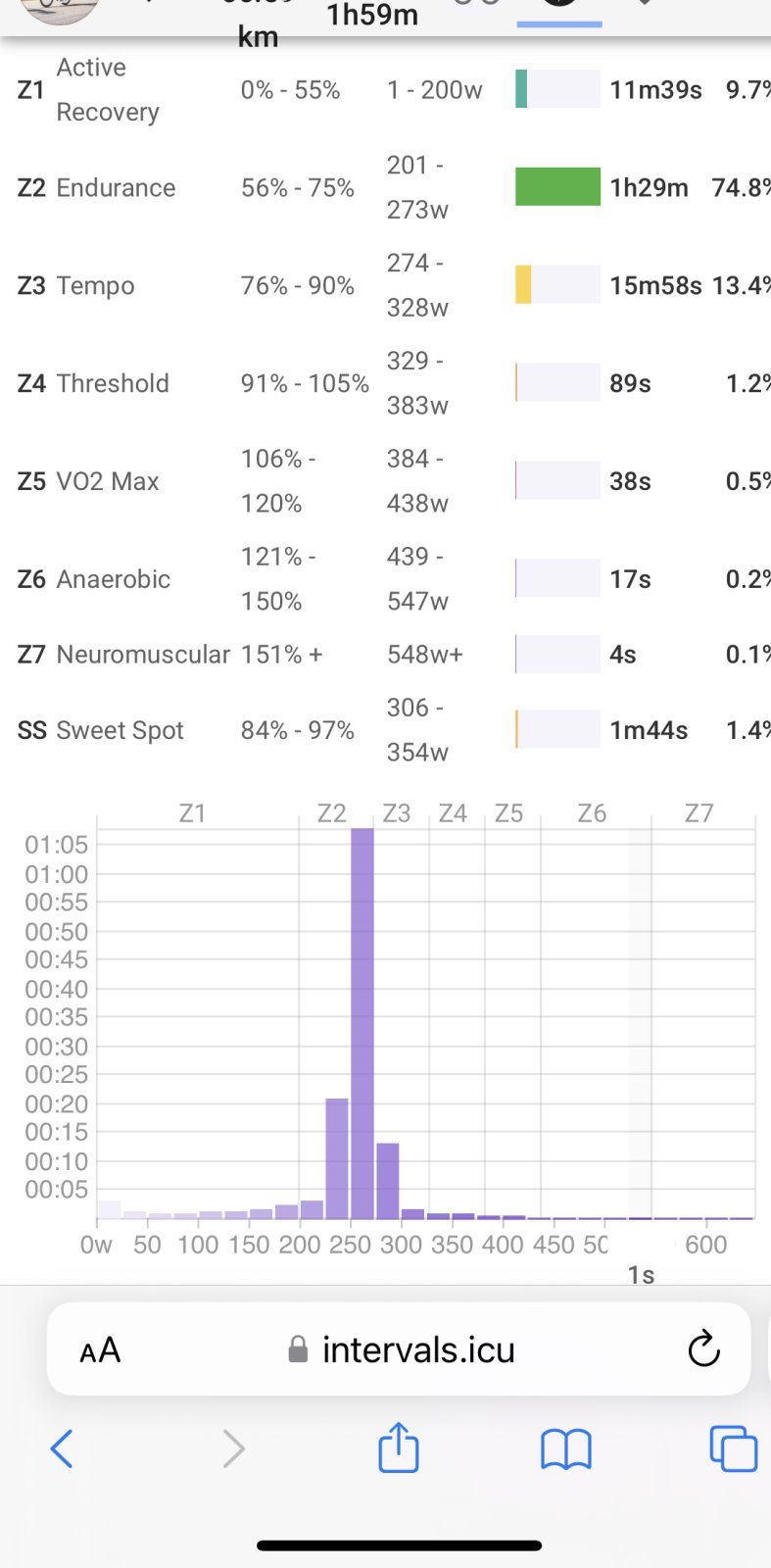

Ich glaube wissenschaftlich ist es nicht so klar belegt, wann so eine Fahrt wirklich Grundlage darstellt und wann nicht. Das oben gezeigt Beispiel von sgeuropa ist aber sicher kein wirklich gutes Beispiel. Sieht viel mehr wie eine kunterbunte Ausfahrt nach Lust und Laune aus. Was ja auch ok ist und einen Effekt hat. Wenn man aber spezifisch trainieren will, wäre das Ziel sicher ein anderes. Anbei mal ein Beispiel ähnlicher Länge von mir. Fahre am Anfang und Ende insgesamt ca 10 Minuten aus. Der Rest von Z1 isr Strecken/verlehrsbedingt.
Da hast du einen Punkt! Ich muss sagen, dass ich dort die "Anstiege" auch teilw. bewusst im SST gefahren bin. Mir war aber auch nicht klar, dass ein "Ausbrechen" in diesen Trainingsbereich womöglich das ganze GA-Ziel gefährdet. Gibt's dazu tatsächlich Evidenz oder ist das eher eine "urban Legend"?
