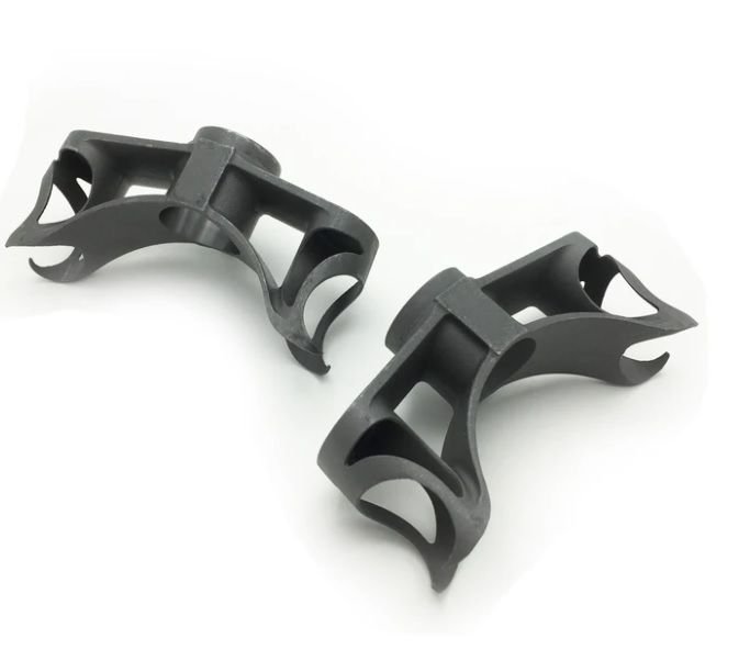

Der Rahmen ist doch sehr schön gemacht. Die Muffen für die querovalisierten Rohren sehen aus wie die von Herkelmann (wurden hier gerade woanders besprochen). Und der Gabelkopf ist der Hammer!
Ich finde das Gesamterscheinungsbild wirklich knuffig. Ein Glück, dass Du zum Präsentieren rumgekriegt wurdest.
Queroval stimmt (Oberrohr und Unterrohr), aber die Muffen sind ganz anders als bei Herkelmann, stammen von Long Shen und hören auf den klangvollen Namen "208";): http://www.longshen.com.tw/eng_product.asp?Fid=F000001&Sid=S000014
Der Gabelkopf ist ein Pacenti "MTB" 1 1/8" Ausführung.

Da haste natürlich Recht so richtig Herkelmann- mäßig sind die Muffen nicht.
Immerhin hatten Herkelmann Muffen aber den gleichen Zweck wie Deine "208": Die Verbindung querovalisierter (OS) Rohre. Zumindest bei der unteren Steuerohrmuffe ist der Unterschied äußerlich auch nur marginal erkennbar. Auf jeden Fall gut, dass solche Muffen überhaupt noch hergestellt werden (das trifft ja auf einige Fernost Produkte zu).
Der K.P. Gabelkopf ist ein tolles Beispiel dafür, dass es immer noch richtig schönes Material für kontemporären Rahmenbau gibt.

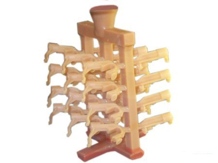

Was ich mich bei solchen Muffen immer wieder frage - wie werden die eigentlich hergestellt?
Die müssen ja einiges mehr an Kräften aufnehmen, also die Rohre - also einfacher Sandguß wird's nicht sein.
Und von gerissenen Rohren hört und sieht man ja einiges, von gebrochenen Muffen umso weniger.
Weiß einer von Euch mehr?

Feinguss. Da ist das Füllmittel eine Art Wax.

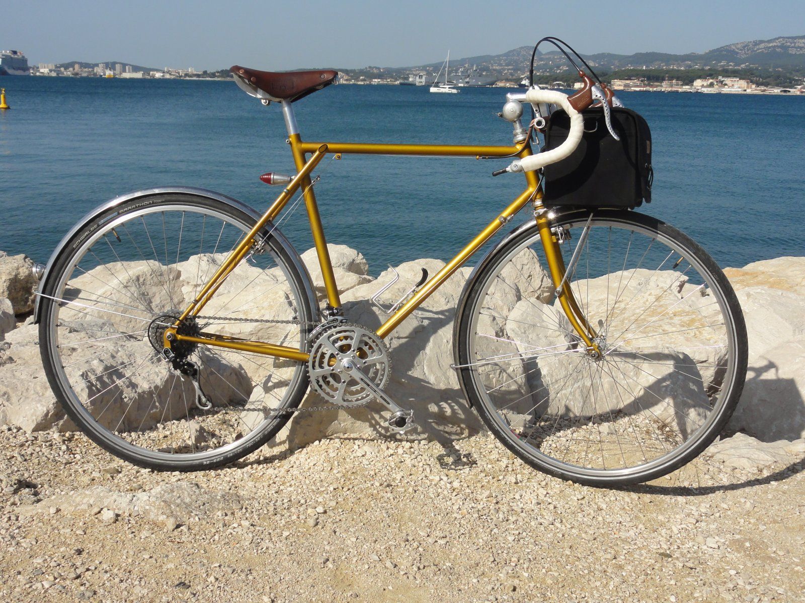

Hello!
This is my French Randonneuse, unknown manufacturer, no serial number or decals, original paint. This is not a real Routens, but inspired by Jo Routens classical Randonneuse.
Does anyone knows who is the man who made it ?
Well, that certainly looks classy.
The problem is that during that age there were many small framebuilders in France building frames to customer's specs. So if a customer knew a Routens he could commission a Routens style bike with his local framebuilder.
Do you have any detailed pictures of the lugs and especially places where you can see stamped or engraved markings?
