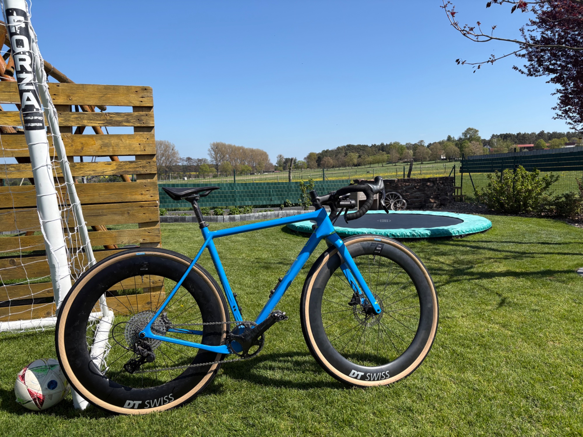

Bei mir gabs diese Woche noch ein Laufradsatz-Update:

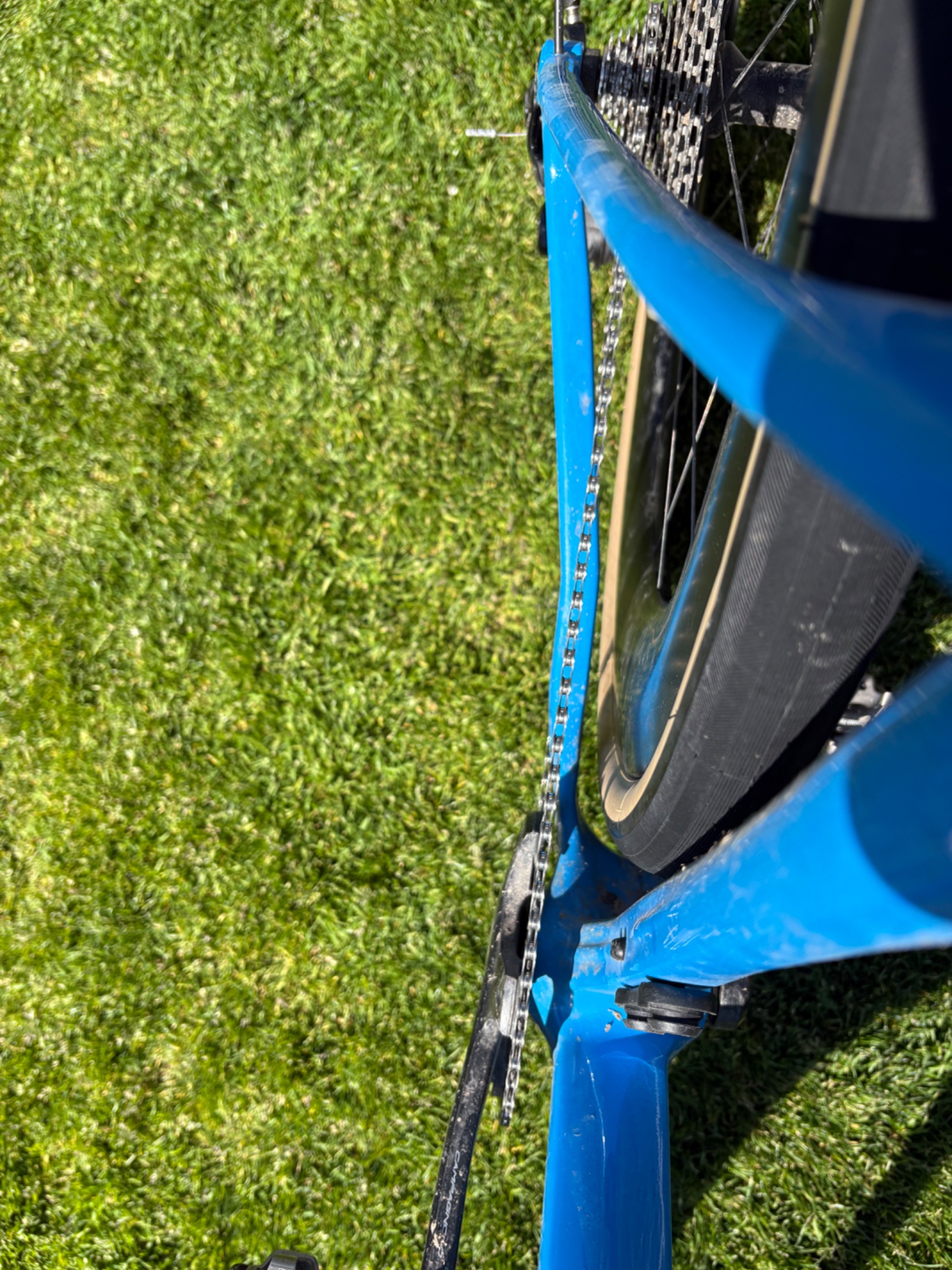

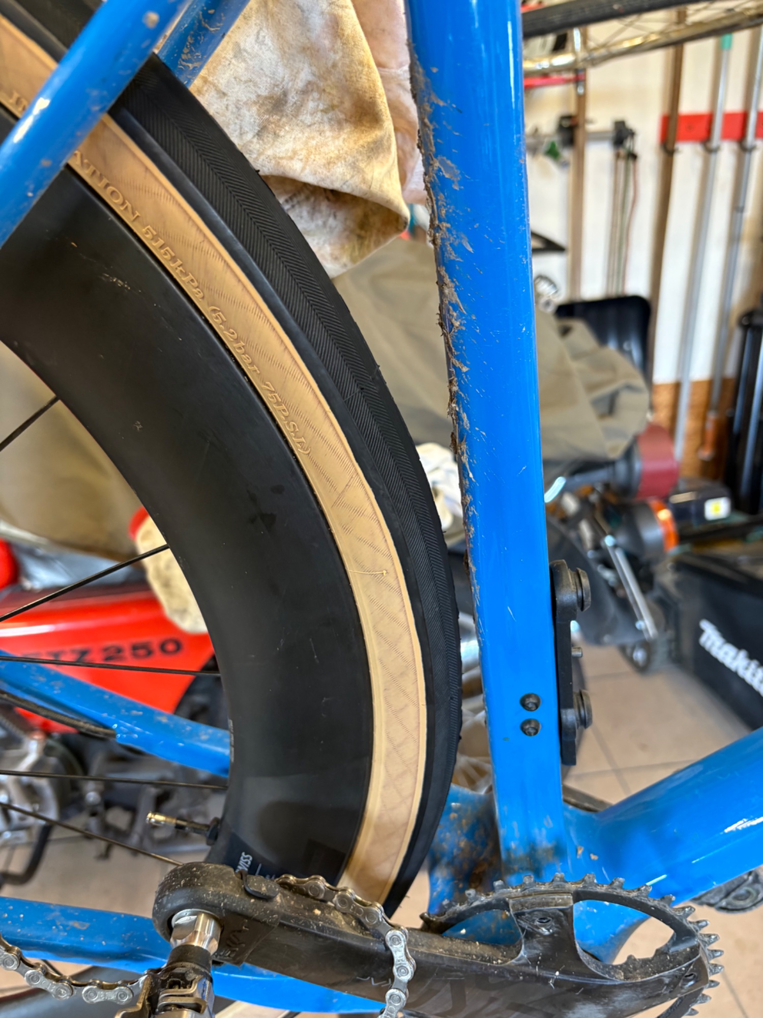

Palta 2 mit Rival AXS in Größe M. Sehr günstig geschossen. Der Lack schillert je nach Lichteinfall von grünlich bis violett. Sieht man nicht im Standbild. Vielleicht im unteren Bild ein ansatzweise zu erkennen.
Anpassungen:
Sattelstütze ohne Setback (Basso proprietär, mit nerviger Lieferzeit) und 120mm Vorbau. Dadurch vorrotierte, recht sportliche Sitzposition. Lenker Cross-Wing Aero mit 42cm (ganz außen), eher so 34-35cm an den Hoods. Einmal dran gewöhnt kommt einem jeder andere Lenker wie ein Chopper vor. Der originale Basso-Lenker war mit 42cm zu breit und hatte auch keinen Klemmbereich in der Mitte, was nervig war.
Laufräder 9Velo Gravel mit Titanfreilauf und Innenmaulweite 32mm. Die Felgen sind von Haus aus dicht und benötigen kein Tubeless-Band. Passende Ventile wurden mitgeliefert. Echt top! Nie wieder was anderes! Die Caracal Race 40mm werden darauf knapp 48mm breit. Rollt in Kombination mit dem richtigen Luftdruck sehr geschmeidig, sowohl auf Asphalt als auch Feldwegen. Passt gerade noch so in den Rahmen. Musste die "Haare" vom Reifen zwicken, weil die sonst an der linken Kettenstrebe anschlagen.
170mm Rival-Kurbel mit Powermeter. Finde kürzer besser. Powermeter ist für mich zwar unnötig, aber nette Spielerei und bei Rival recht kostengünstig zu haben. Ich fahr ausschließlich Flatpedals. Echt toll, wenn man vom Rad steigen und anschließend laufen kann wie ein Mensch.
Fazit: Ein "Rennrad" mit dicken Reifen. Das war das Ziel des Projekts und das wurde auch erreicht.
