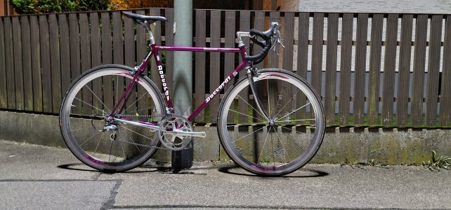

Ich glaube das dieses Rad gehört hierhin.
Ich würde gerne euch fragen ob das was vernüftiges ist..😁
Das soll ein Dynamics sein..
Ob's ein Dynamics ist weiß ich nicht; etwas brauchbares ist es aber allemal!
Edit:
Interessantes Ausfallende, gab es so etwas wirklich von Dynamics?
Das "D" im Ausfallende deutet auf ein Dynamics hin. War bei meinem MTB genauso...
Schönes Teil.

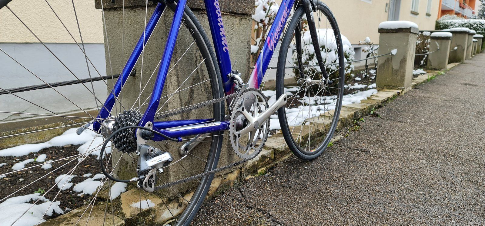

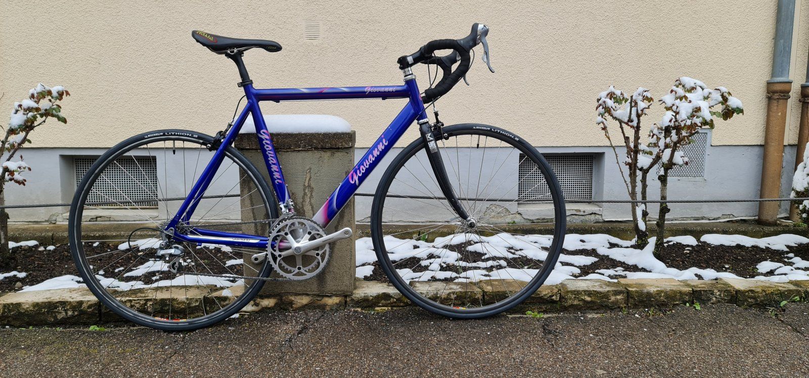

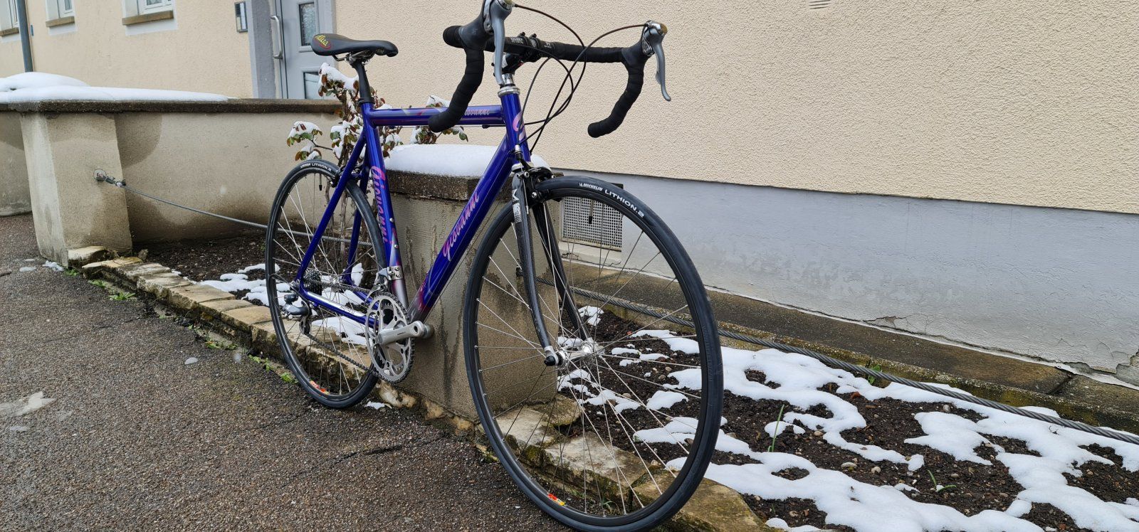

Tag Jungs!

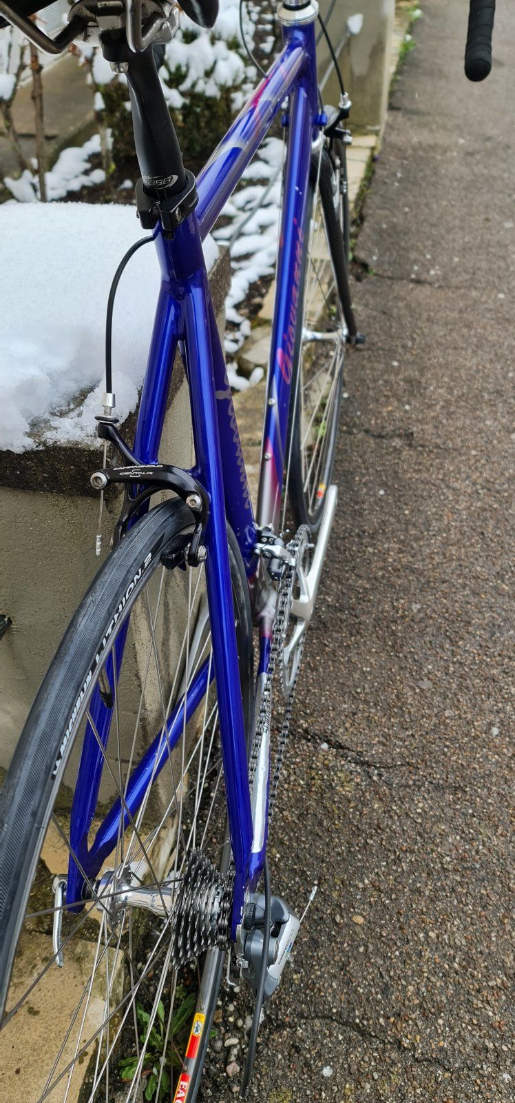

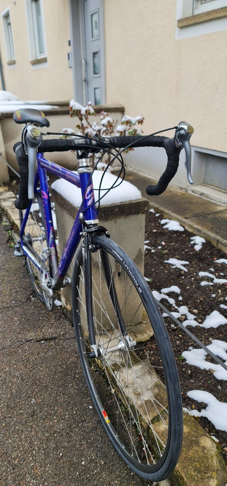

Vor paar Monaten habe ich ein Giovanni vorgestellt.
Endlich bin ich mit den Aufbau fertig geworden.
Dabei möchte ich sehr gerne eure Meinung dazuhören ob passend gemacht oder eher voll daneben😅.
Uch habe es versucht mich an die schwarze Farbe zu halten bei einigen Stellen, um den Rahmen hervorzuheben.

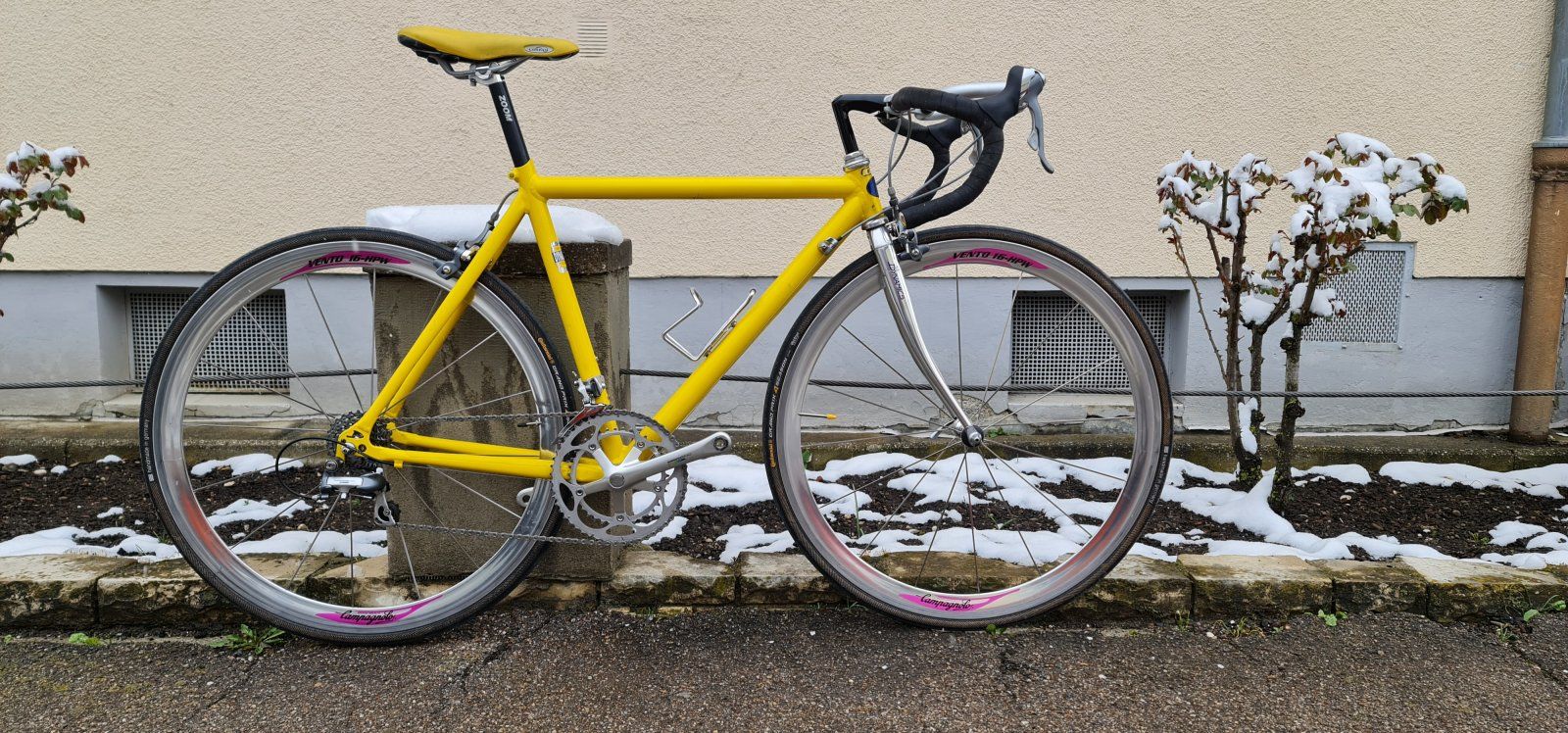

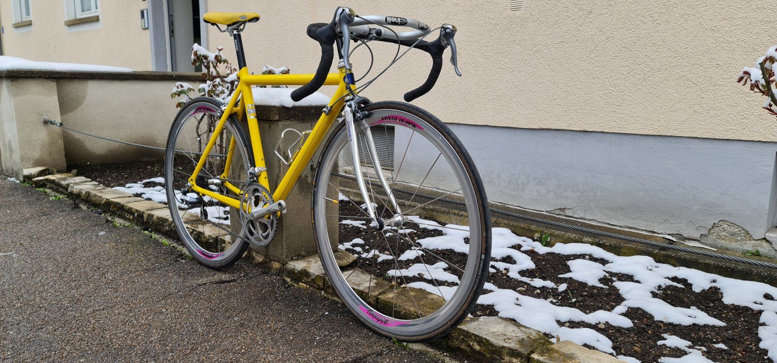

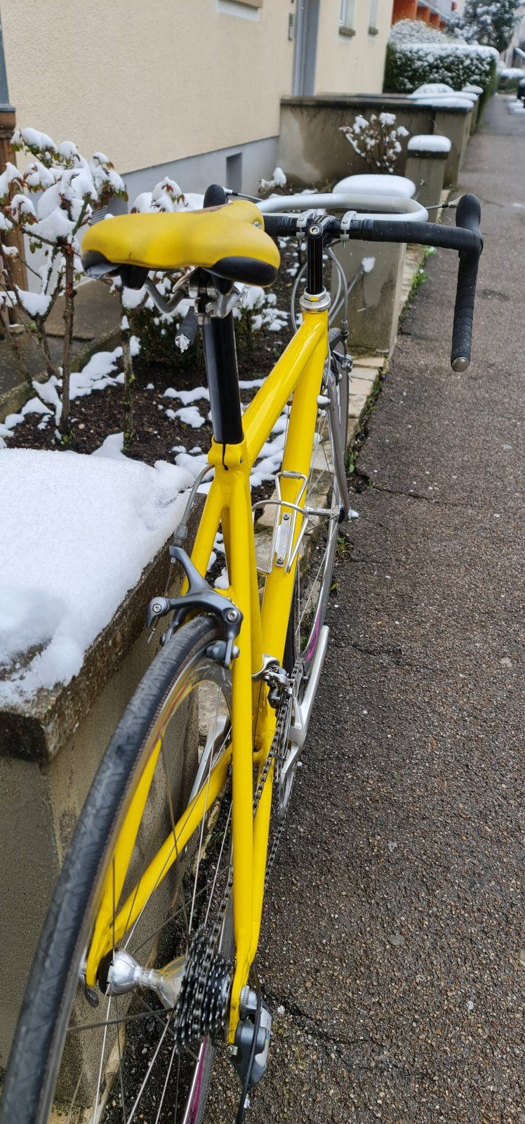

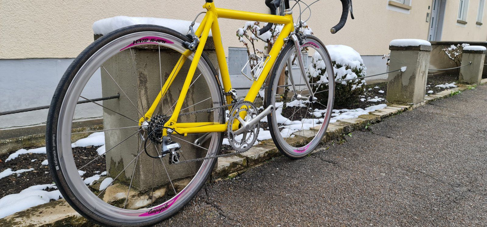

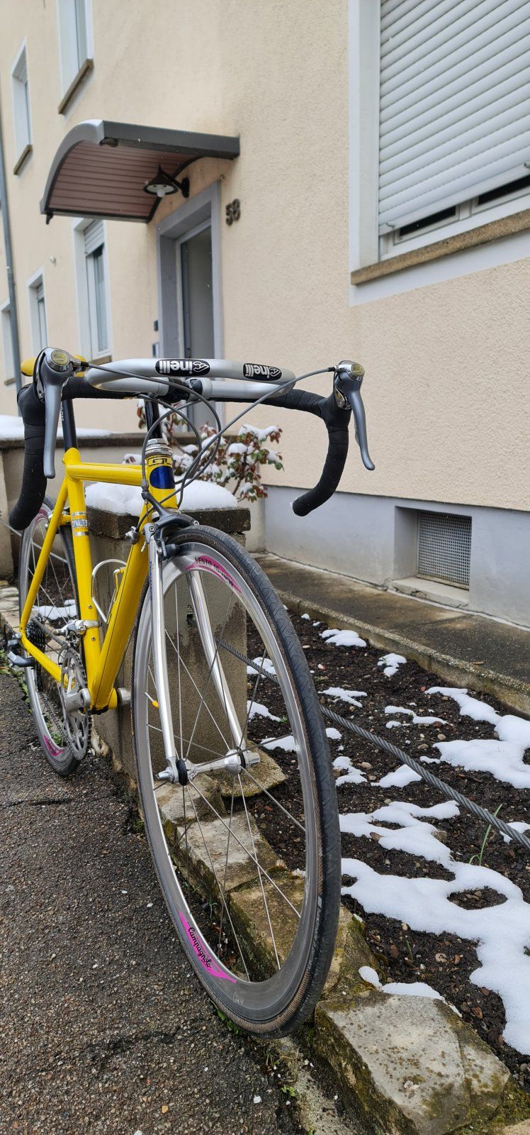

Und dann noch das Dynamics mit den Vento Felgen.
Rad ist allerdings noch nicht geputzt, dafür aber das schöne Wetter bis dieses Wochenende genutzt. Hab schon ca 500km mit den Rad weg.
Dabei noch eine neue Kette drauf, Schaltung eingestellt und andere Reifen aufgezogen.
Es kommt noch ein neues Lenkerband drauf.
Soll ich das Lenkerband schwarz lassen?
Villeicht noch einen schwarzen Sitz?

Tag Jungs!
Das Dynamics gefällt mir trotz des zu weit herausgezogenen Vorbaus deutlich besser als das Giovanni. Wenn dir das Giovanni mit der gezeigten Einstellung passt, dann wäre ein Rad mit einem Flatbar sicher die bessere Wahl für dich. Der aufsteigende Vorbau in Kombination mit dem sehr hoch gedrehten Lenker lässt vermuten, dass dein Rücken (noch) nicht flexibel genug für eine entsprechende Sitzposition auf einem Rennrad ist.
...feiner LRS am Dynamics!
:daumen:
...gelber Sattel und schwarzes Lenkerband am Dynamics sehen doch super aus!
:daumen: :daumen:
Edit:
Krass kurzes Steuerrohr am Dynamics!
Das Dynamics gefällt mir trotz des zu weit herausgehobenen Vorbaus deutlich besser als das Giovanni. Wenn dir das Giovanni mit der gezeigten Einstellung passt, dann wäre ein Rad mit einem Flatbar sicher die bessere Wahl für dich. Der aufsteigende Vorbau in Kombination mit dem sehr hoch gedrehten Lenker lässt vermuten, dass dein Rücken (noch) nicht flexibel genug für eine entsprechende Sitzposition auf einem Rennrad ist.
:daumen:
Danke für die Antwort!
Joaa, das Dynamics ist mir ein Tacken zu klein,zum fahren aber geil😁.
Das Giovanni passt komischerweise zum Fahren obwohl 2cm zu groß.
Jaa ich habe es manchmal mit meinen Rücken, aber gefahren habe ich das Giovanni noch nicht wirklich,Recht hast du ja, ein Flatbar kommt sicher noch drauf und das Lenkrad kommt wieder auf eine vernüftige Höhe, wie sich das gehört.😁

Paar Sachen hat der @Profiamateur ja schon geschrieben. Wie bekommst Du die Räder aus -und eingebaut, Du kannst die Bremsen ja nicht öffnen? Luft raus?
Ansonsten viel Spaß beim Fahren...
...stimmt, SHIMANO STI und CAMPAGNOLO Bremskörper... schlechte Kombi in Bezug auf Rad-Ausbau. Ich hatte mal ein Rad mit Tektro Bremshebeln mit Entspann-Mechanismus und Shimano Bremsen, das war cool: Im Fahrbetrieb hatte ich die Bremsen immer offen; wenn ich dann mal einkaufen war und mein Schloss vergessen hatte, hab ich den Hebel einfach umgelegt und die Räder blockiert... Ist natürlich kein Diebstahlschutz, aber mal eben unbedarft das Rad mitnehmen ging dann natürlich nicht.
