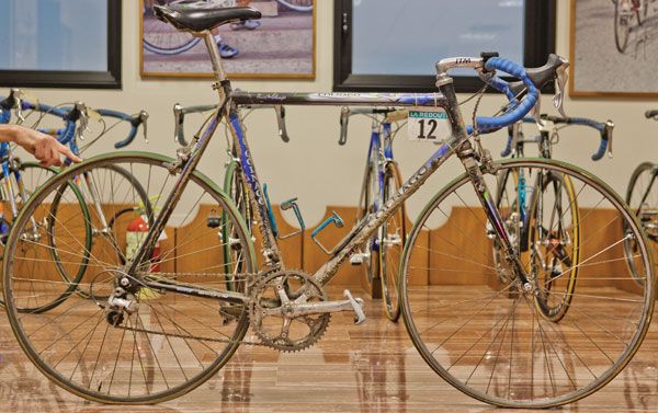

Bei der Suche nach weiteren Referenzen bin ich noch in der virtuellen Colnago "Hall of Fame" hängengeblieben:
https://www.colnago.com/universe/museum/Klickt man auf 1998 sieht man zwei vermeindliche gleiche Räder; beide mit "meiner" Lackierung.
Allerdings ist das eine MK I mit klassischen Schaltsockeln und schlanken Kettenstreben und das andere MK II mit Zuganschlägen vorn und dickeren Kettenstreben; dazu noch eine Ahead-Gabel.
Könnte also auch sein, dass mein C40 jünger ist als bisher gedacht und damit in die 9-fach-Ära rutscht.

... und das ist wirklich der gleiche wie auf dem folgenden Bild gewesen?
https://flickr.com/photos/46002115@N05/52241148626/in/album-72177720300821353/
Gibt's das Rad noch oder Bilder davon?
Nein, meiner sah doch noch anders aus, stilisierter. Fotos gibts nur von der Seite, da kann man den nicht gut erkennen.
