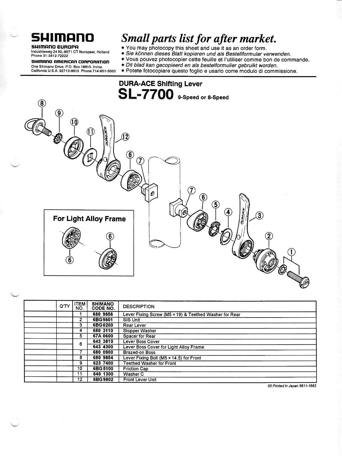

Dann frage ich mich gerade, ob ich bei dem Alurahmen besser diese Zuganschläge(ok, die Gezeigten sind von Shimpanso, sollte es auch von Campa geben, macht aber den Kohl sicherlich nicht fett) ...
... oder diese angeblich speziell für Alurahmen (ok, wären wieder von Shimano ... aber das wäre mir ehrlich gesagt auch wurscht)
nehmen sollte? Was meint Ihr?

zu den zuganschlägen: also ich wüsste jetzt nicht dass es spezielle anschläge für alurahmen gibt - jedenfalls nicht des materials alu wegen. ich *glaube*, es gab für cannondale spezielle anschläge, weil da die sockel am rahmen anders waren.
Ich hatte ein 26" Principia, da waren keine Zuganschläge drauf und da musste so ein Adapter durch den Rahmen geschoben werden. Aber das meinst du nicht?
... ne, das meine ich nicht ... der Rahmen hat ganz normale Sockel für Schalthebel oder eben diese Zuganschläge, wenn man STIs bzw. Ergos oder Lenkerendschalthebel nutzen wollte ...
... das war mir eben auch komplett neu ... die schwarzen Anschläge werden aber genau mit diesem Hinweis angepriesen ... die Sockel am Rahmen sehen auch ganz normal und wie eh und je aus.
ich meinte das alternative teil nr. 6 hier unten links im kasten. 'for light alloy frame', offenbar gab es da rahmen die einen anderen sockel hatten, und dann muss natürlich auch der zuganschlag anders sein:
Das sieht so aus, wie diese Adapterlösung die ich meinte... hatte doch irgendwo ein Foto.
ach. am besten stellt der oder die audiophile be mal ein foto vom unterrohr mit den sockeln hier rein.
