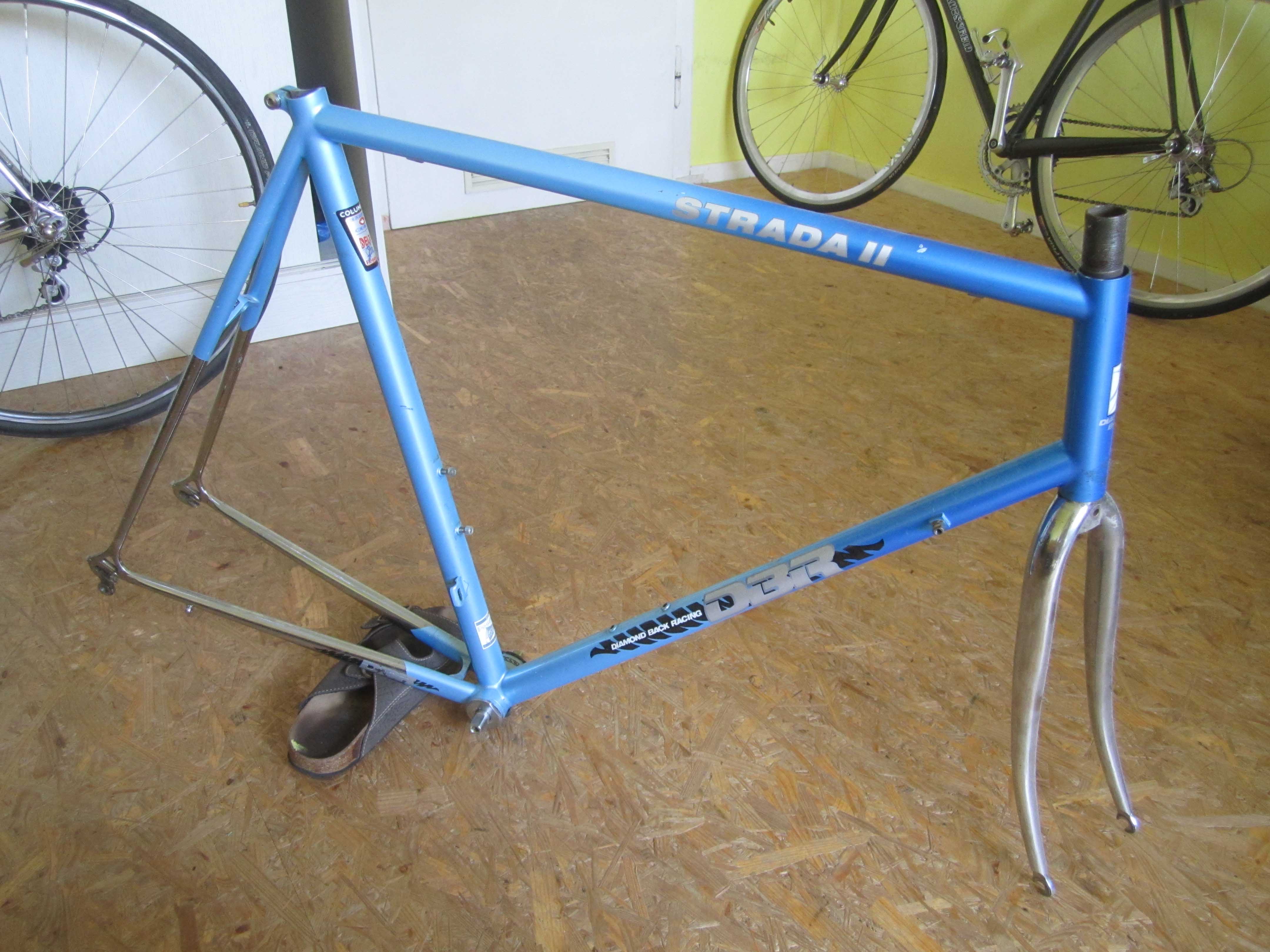

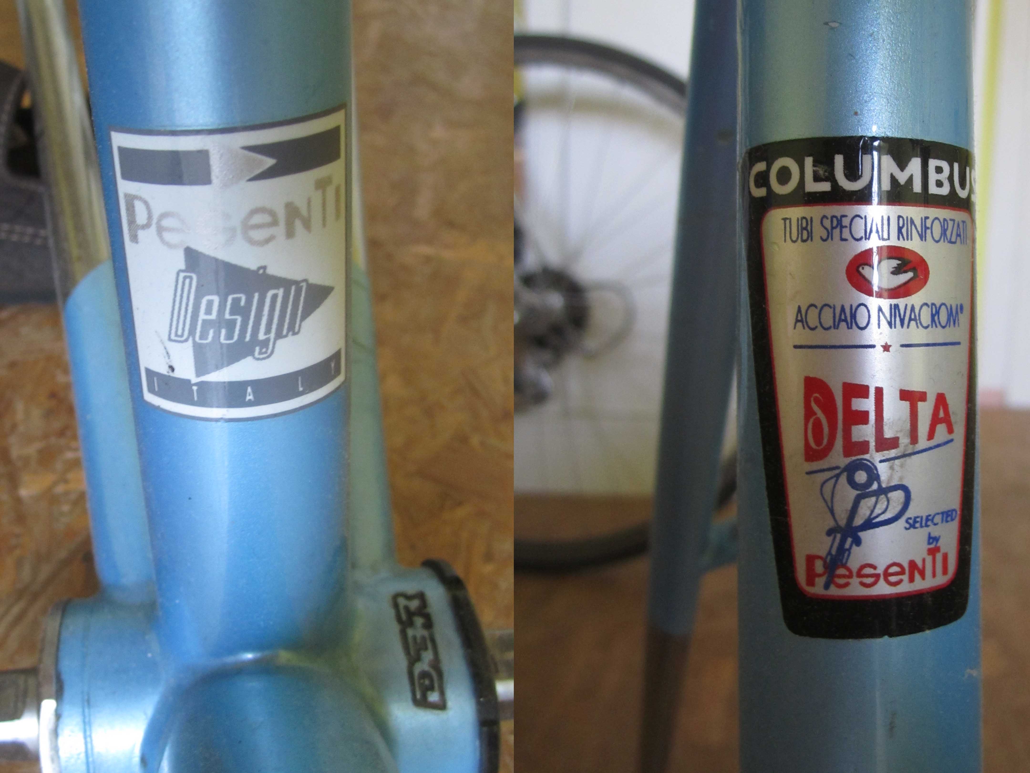

Hallo liebe Forumsexperten!
Ich habe hier einen schönen 59er(M-M) Diamond Back Rennradrahmen vor mir zu liegen. Ein Muffenloser Stahlrahmen mit einem wundersamen Columbus-Aufkleber.
Trotz intensiver Internetrecherche war für mich nicht rauszukriegen, wobei es sich um diesen Rohrsatz handelt. Da er aus Nivacrom zu sein scheint, und die Gabelform eben diese "Monutainbikegabelform" hat, glaube ich zumindest zu wissen, dass der Rahmen wohl Mitte der 1990er Jahre zusammengebrutzelt wurde. Deshalb hier die Frage an euch: Weiß irgendwer was das für ein Rohrsatz ist und welche Wertigkeit dieser besitzt?
Vielen Dank und beste Grüße
Vati_531
Chic! Wieg das Ding doch mal. Dann lässt es sich sicher etwas besser einordnen. Die Gabel finde ich strange. Sieht mir zu massiv aus für ein Rennrad. Auch da wäre das Gewicht interessant.
Gruß, svenski.
Die Rohre sind alle leicht oval geformt. Der Rahmen wiegt stolze 2400g und die Gabel bringt 750g auf die Küchenwaage.
In dem Fall würde ich Nivachrom fast ausschließen, ein Rahmen ohne Muffen sollte mit den Rohren schon unter 2000 Gramm wiegen. die Gabel nennt man Unicrown, das kam so um 1990 in Mode, da man durch das sparen der Gabelkrone viel Gewicht sparen konnte, was bei der Gabel aber anscheinend nicht geklappt hat...
