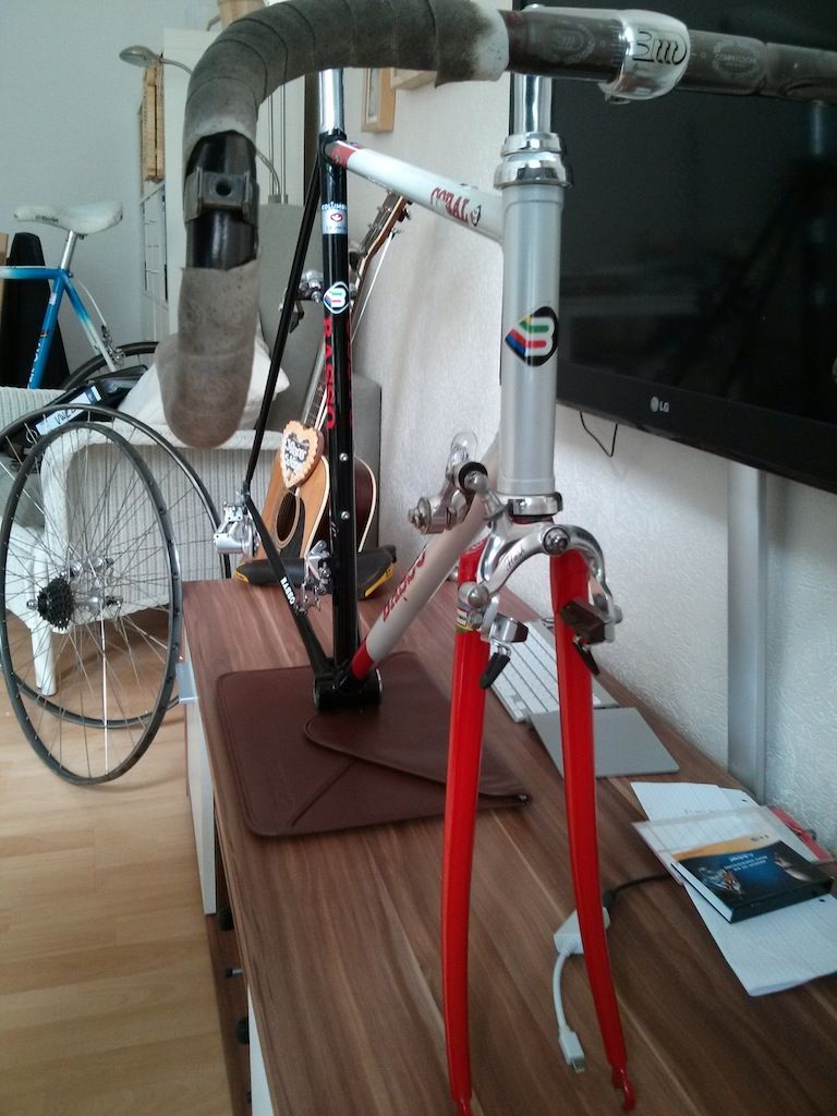

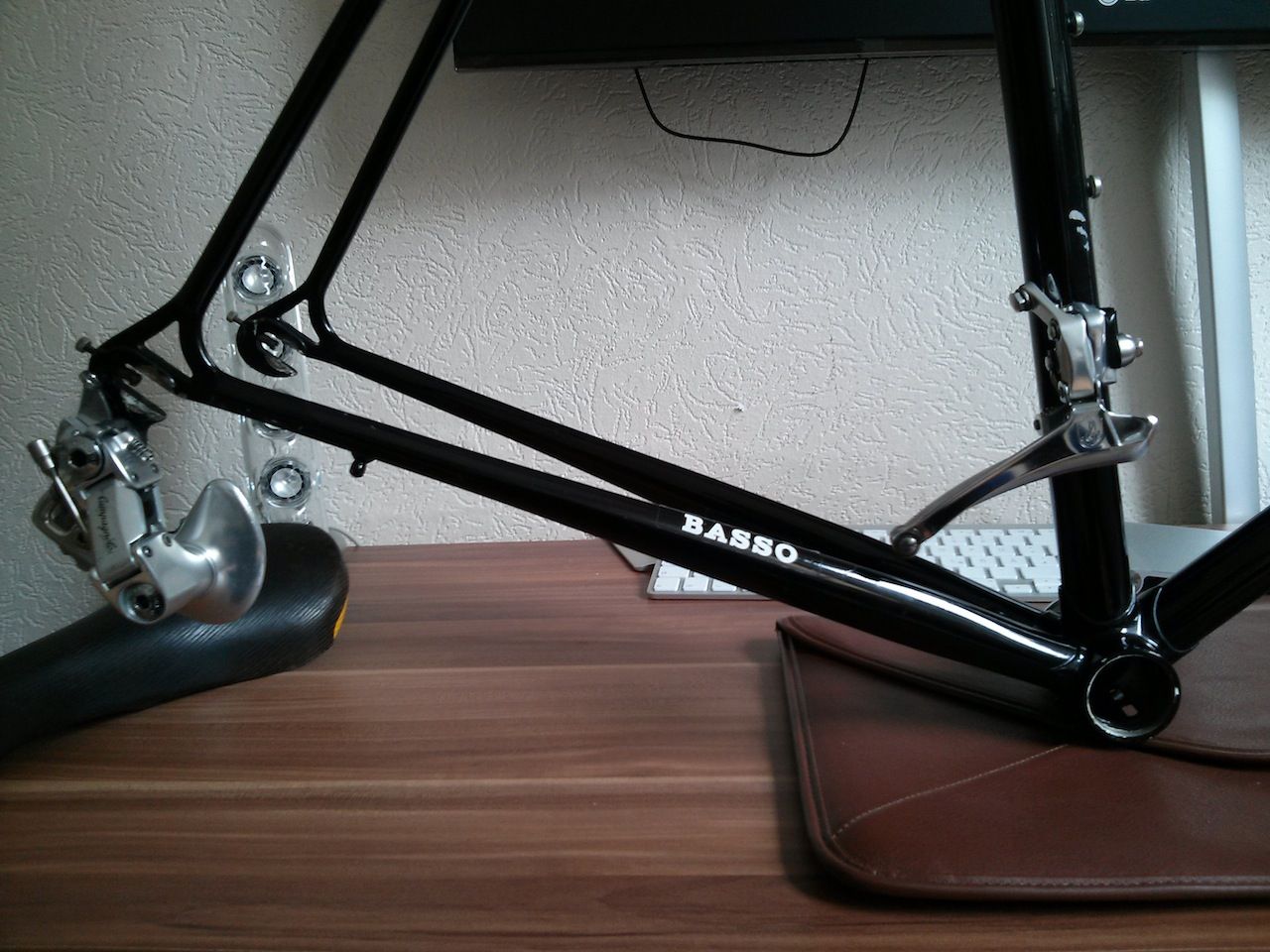

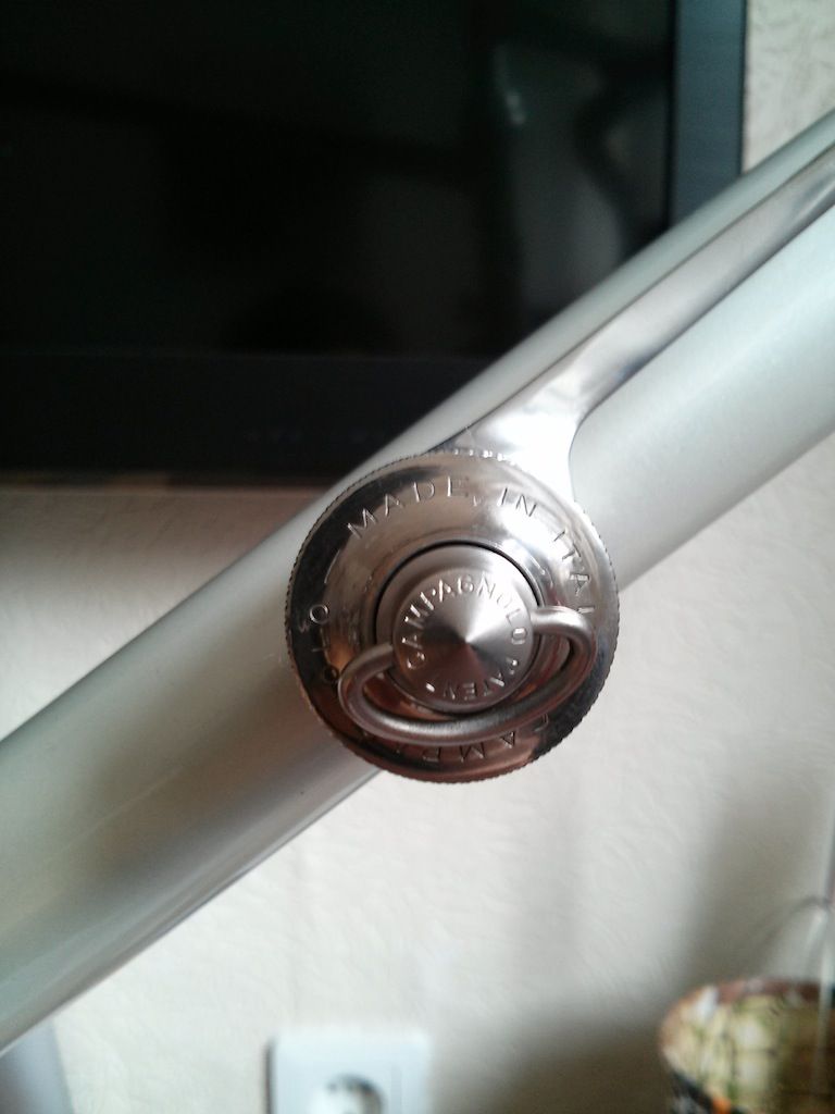

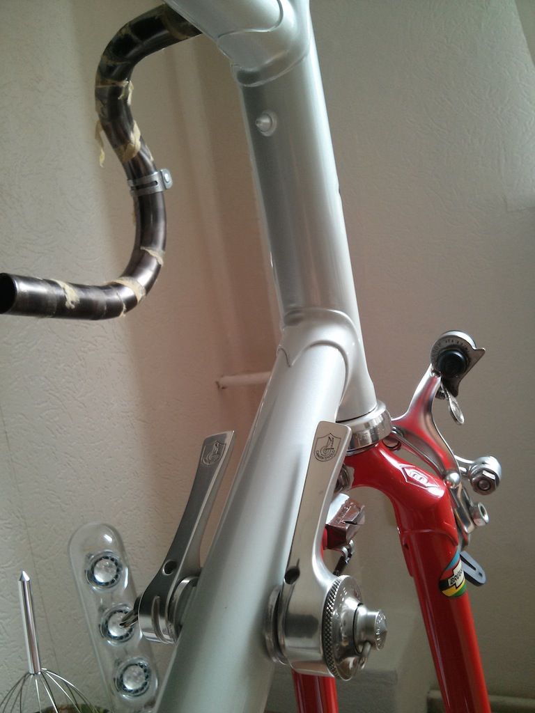

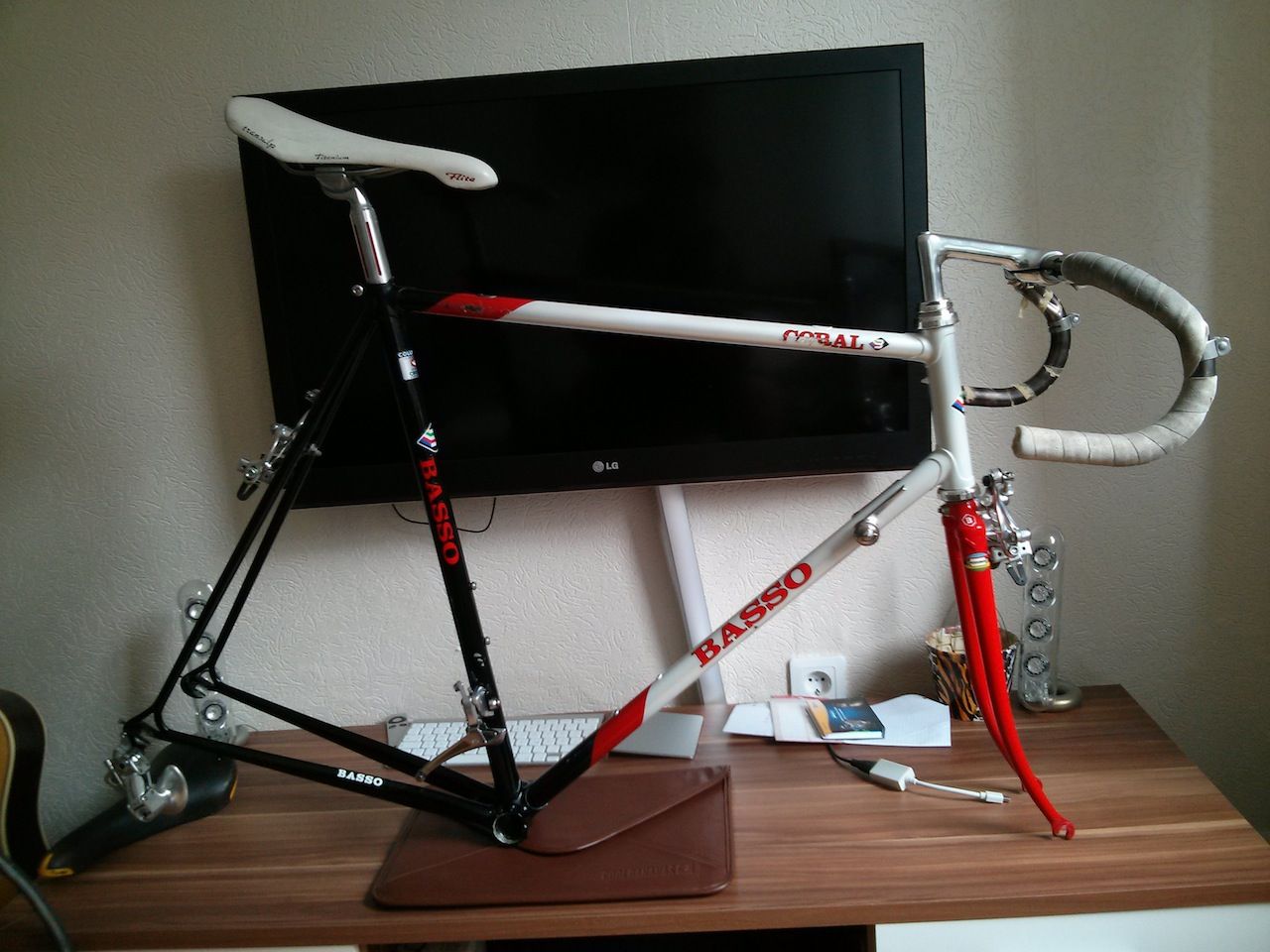

Habe hier noch einen ganz jungen Youngtimer, müsste ca. BJ 1990-1993 sein. Wirklich ein schön gearbeiteter Rahmen aus Cromor. Ich warte jetzt nur noch auf ein paar Teile, um die Athena / Chorus Gruppe zu vervollständigen. An den lenker kommt rotes Lenkerband. Hinterrad muss eine neue Speiche bekommen und zentriert werden, da der Vorbesitzer einen Überschlag hingelegt hat. Klasse finde ich die indexierte Athena 7-Fach Schaltung.
Achso, ab Oberrohr löst sich die rote Klebefolie, da das Rad an dieser Stelle in der Aufhängung hing. Würde das ganze gerne entfernen, um mal darunter zu schauen (Rost, pi pa po) und würde diese gerne gegen neue ersetzen.
PS: Schaltwerk und Umwerfer sind keine Athenas sondern Croce d'Aune. Triomphe Kurbel, Athena Schalthebel, Chorus Naben. Der Vor-vor Besitzer hat sich das Rad damals bei Brügelmann selber zusammengestellt, deswegen der wilder Mix, der jedoch gut harmoniert.

Sehr hübsch. Die Schaltug ist übrigens eine Croce d'Aune.
Habe es kurz vor dir nachgetragen, bin da ein wenig durcheinander gekommen. Schalthebel sind aber Athenas. Das ganze wird aber so bleiben, da es gut harmoniert und ein umrüsten auf Athena oder Croce viel Geld kosten würde.
Nach Athena Bremsen halte ich schon Ausschau, die Hebel habe ich schon.

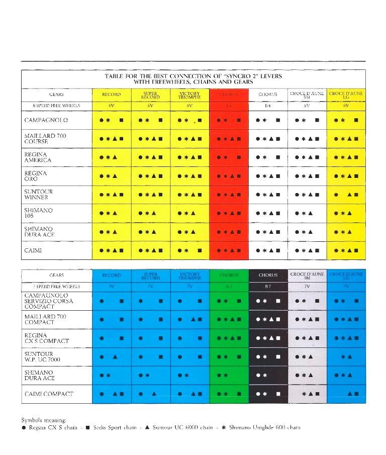

Würde ich auch so machen. CdA ist ja nominell besser als Athena. Die Synchro-II-Schalthebel sind sowieso gruppenübergreifend. Pass nur wegen der Rastscheibe auf. CdA 7-fach braucht eine graua (silberne) Rastscheibe.

Jip, haut alles hin. Checke das ganze nochmal, wenn alles wieder beisammen ist. Das höchste aller Gefühle wäre die Suche nach Croce Bremsen, was ich da bis dato gesehen habe ist fernab von Gut und Böse
PS: Ein Athena Schaltwerk habe ich hier sogar noch liegen, da fehlt jedoch der Bolzen zur Einstellung der Kettenspannung
Ja, entweder 7700 oder eine andere wie Sugino, S-Light oder TA. Sogar eine silberne Campagnolo würde hier gehn. Der Rest der 7800 passt, würde ich auch so machen, wenn ich die Teile hätte.
