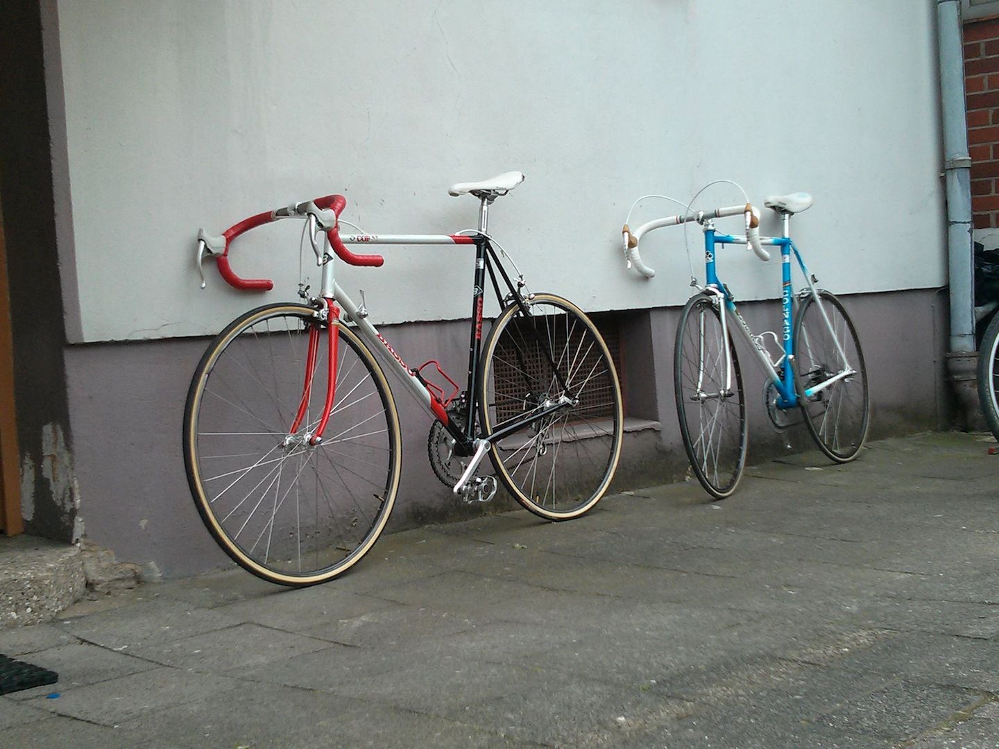

Erster Youngtimer und für meinen Sohn.

das ma'n ornzlicher einstieg !
kommt er mit der kurbellänge und blättern klar ?
ich hätte ne praktisch neue 155er 4k(jis) sugino mit kleineren gebhardtblättern, alles in silber.
Mein Sohn ist schon 15 Mo...ähh Jahre alt und fast so groß wie ich.
Das Rad sieht echt super mini aus, aber das OR ist 52 lang. Zur not könnte ich es auch fahren. Ich bräuchte 53er OR.
Ich mach bald ordentliche Fotos.
dann ist er wohl über ne kurze kurbel rausgewachsen. ist bei mir genauso, allerdings ohne daß die kurbel oft bewegt worden wäre :-(

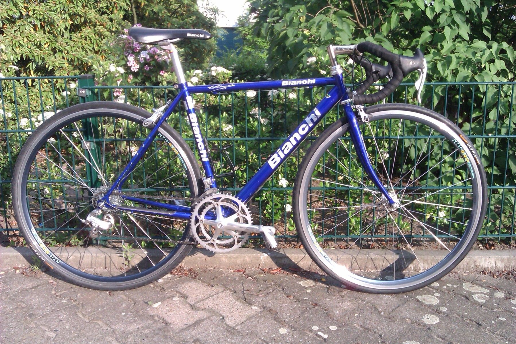

Es ist vollbracht. Heute alles eingestellt und nochmal sauber gemacht. Nächsten Monat kommen noch die Athena Bremsen ran und wenn mir mal ein passender LRS über den Weg läuft wird auch gewechselt.
Auf jeden fall ein richtig geiles Rad, welches ich zu einem denke ich annehmbaren Preis gekauft und wieder fit gemacht habe. Die Indexierung macht auch richtig Spaß, wenn man sie nach etlichen Stunden des rumprobierens richtig eingestellt hat.
Kommen noch. Fahre morgen bei gutem Wetter eventuell nochmal an den Mittellandkanal, da lassen sich schöne Fotos schießen.
Davor aber noch eine Runde Nevr Dull ;)

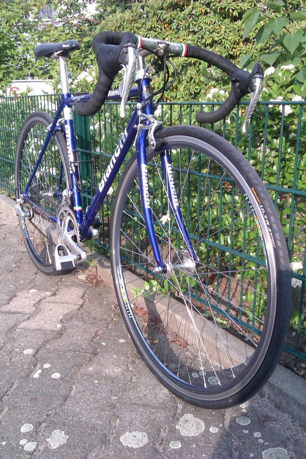

Hier nochmal ein paar als kleiner Nachschub,finale Bilder folgen aber noch.

Wie funktionieren die Hebel mit dem Schaltwerk? Hast du mal nachgeguckt, was für ein Rastereinsatz drin ist?
Puh, da fragst du mich was. Auseinander hatte ich den Hebel zum fetten, an die Farbe kann ich mich allerdings nicht erinnern.
Meiner Meinung nach funktioniert es gut. Die Einstellarbeiten waren echt haarig und langwierig, hat mich gestern ca. 3 Stunden in der prallen Sonne gekostet und heute morgen nochmal 2 Stunden, ehe es dann alles lief.
Bis auf eine Ritzelkonstellation kann ich alle sauber durchschalten, nämlich das kleinste auf das nächstgrößerer. Die andere kann ich mühelos reinklicken, bei dem genannten Schaltvorgang muss ich jedoch fast vor die 3. Rasterung kicken, sodass es häufig passiert, dass man in der 3. Position landet.
Naja, man könnte nun sagen, dass man diese Konstellation so oder so nicht fahren soll, aber ich mag es halt optimal.
Der Grund ist einfach, dass durch die Feineinstellung die Spannung in der Grundstellung nicht mehr ausreichend ist.
Bin soweit zufrieden, Langzeiterfahrungen kann ich noch nicht teilen.
