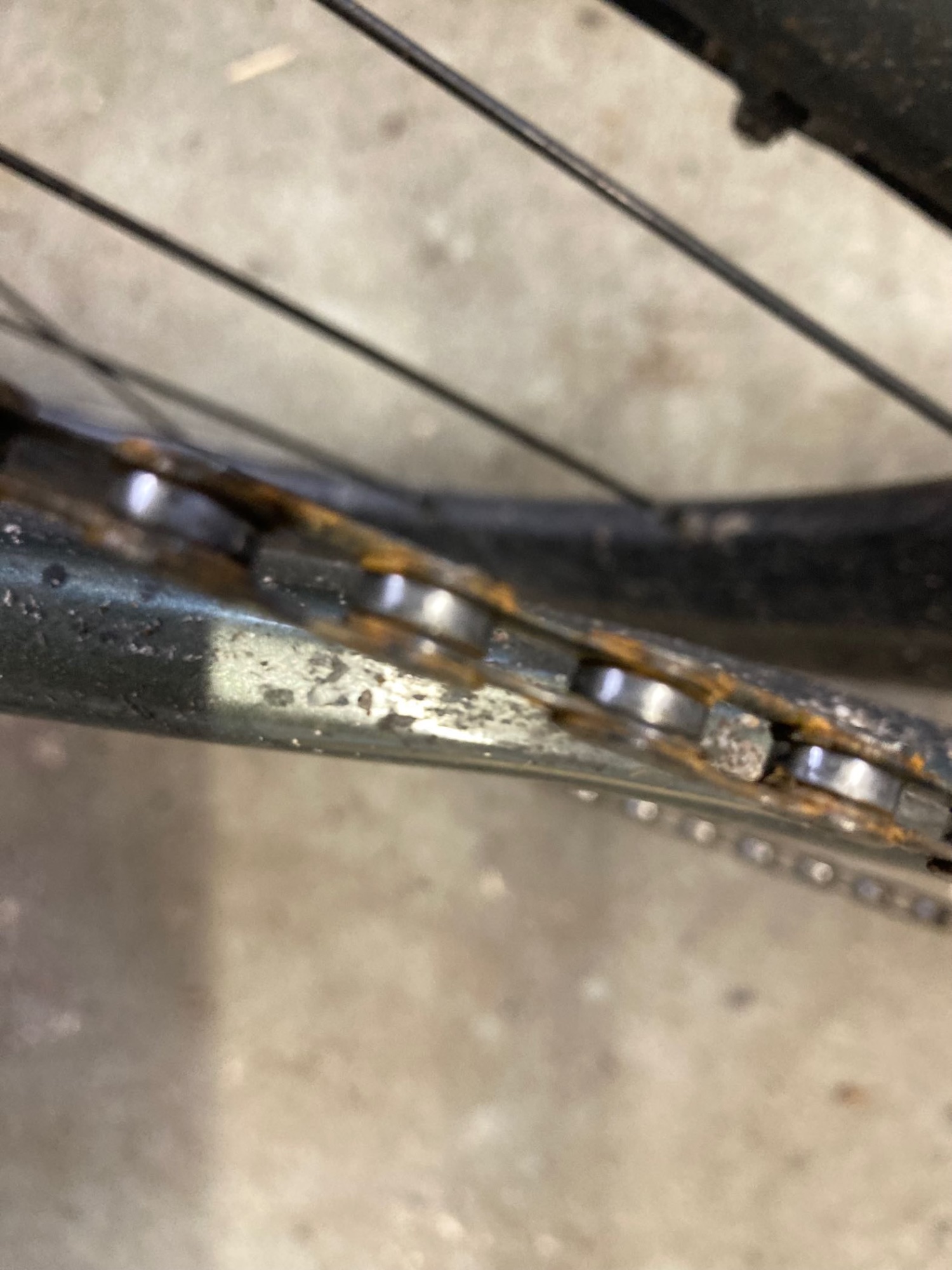

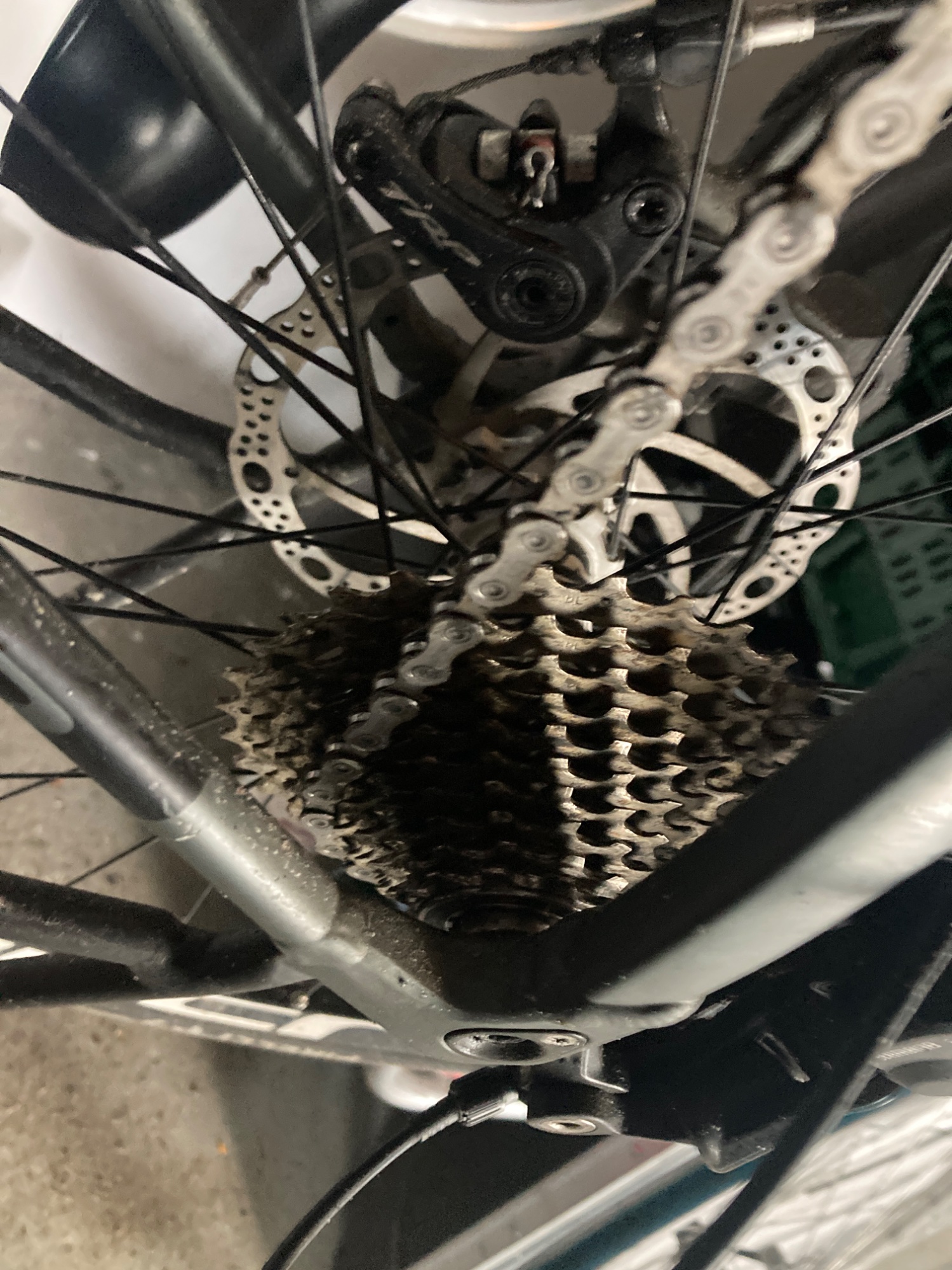

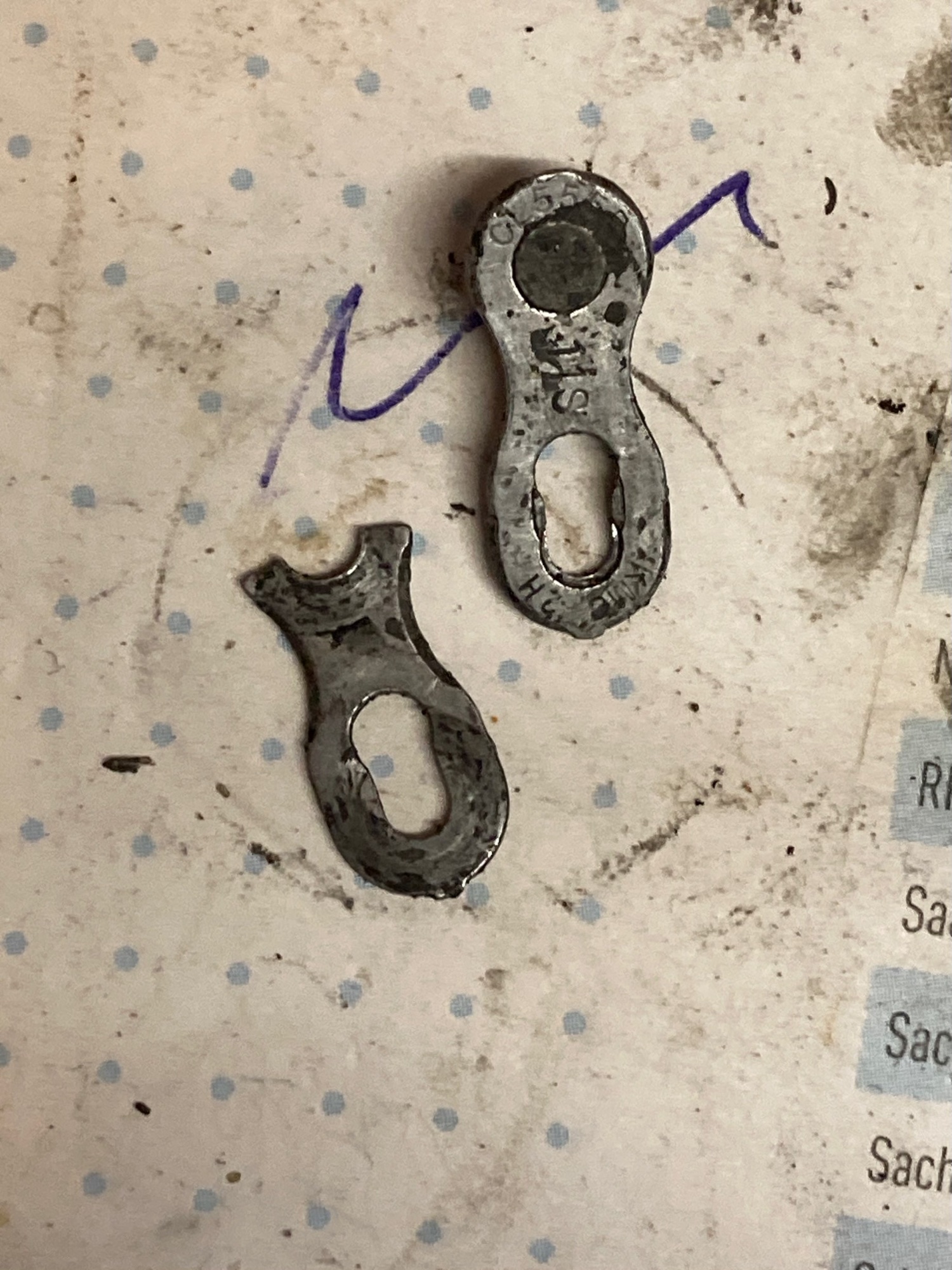

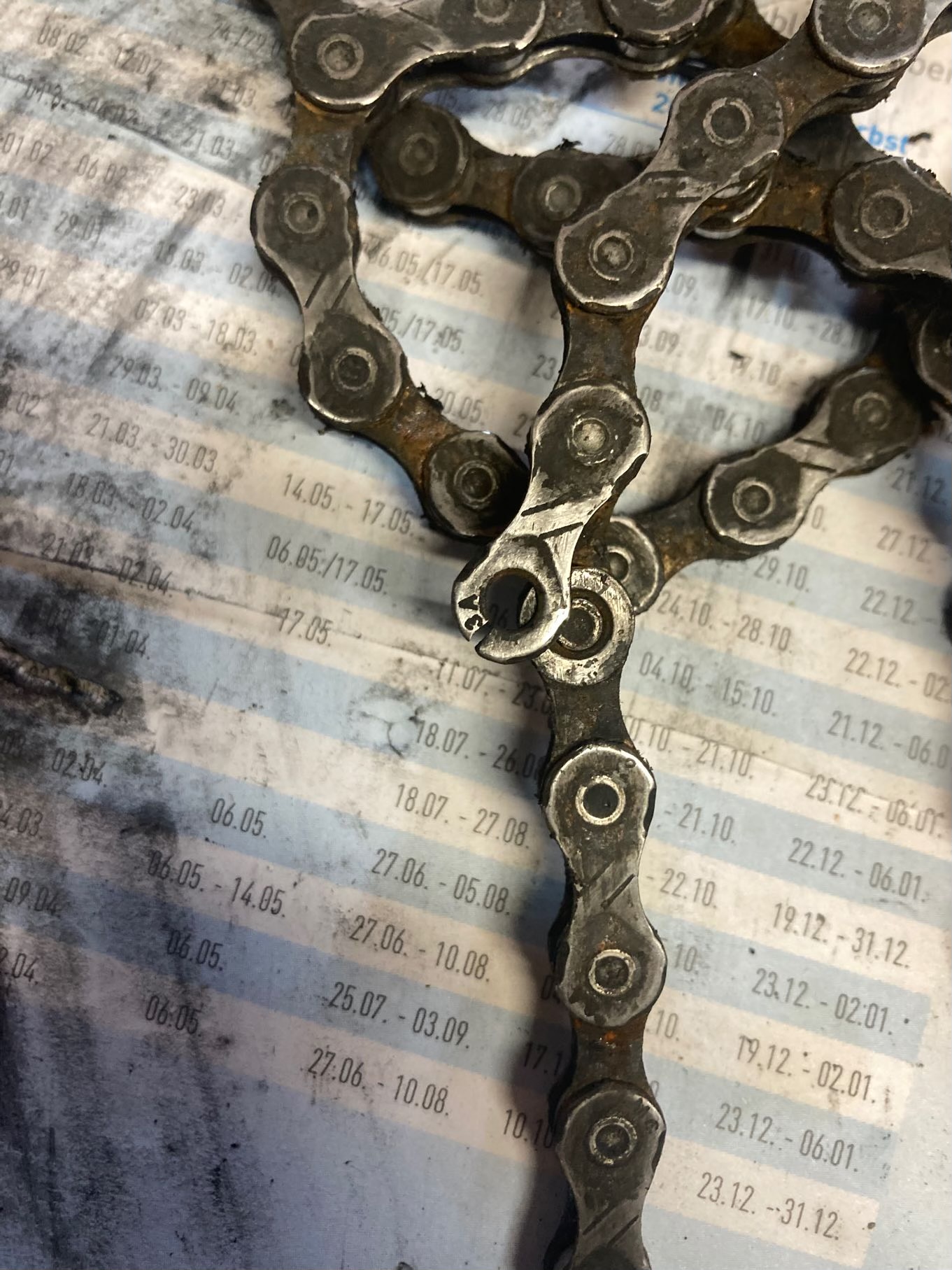

Kein Scherz hab doch gesagt mir ist auch ein Kettenschloss gerissen, vor kurzem erst. Hab grade meine Fotos durchgewühlt… nach 839km. Als die 1000 voll waren habe ich auf die EPT gewechselt
KMC

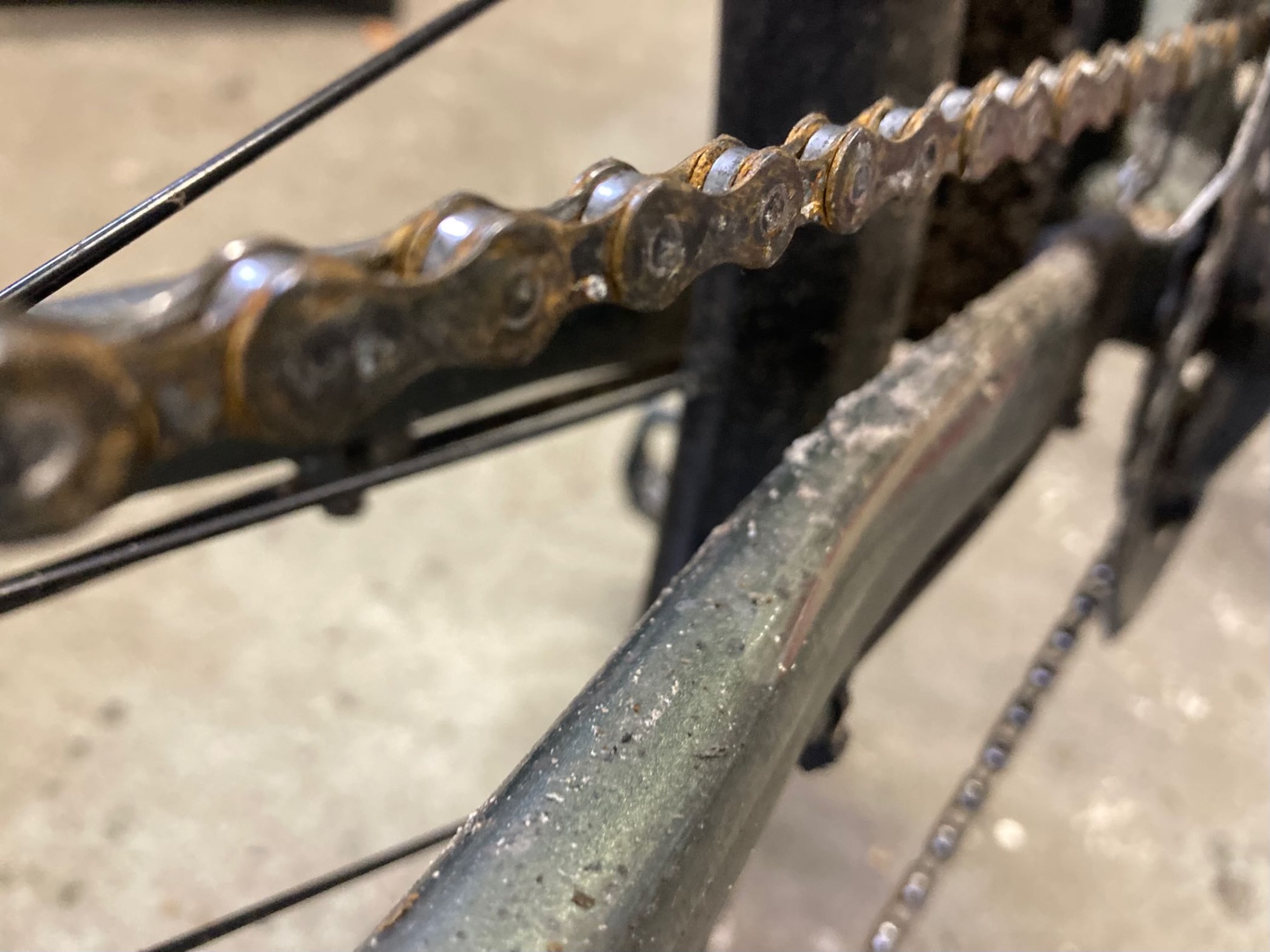

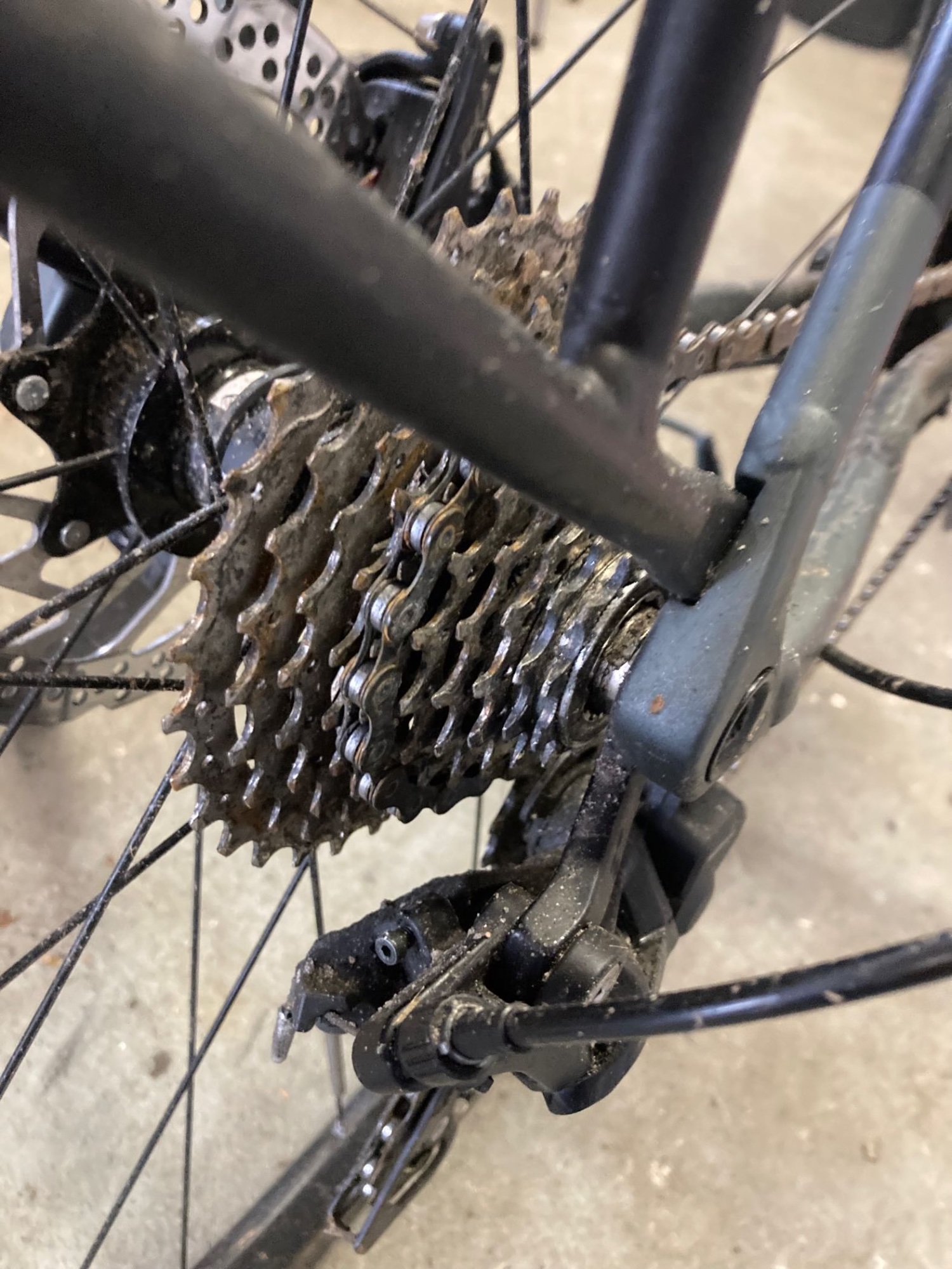

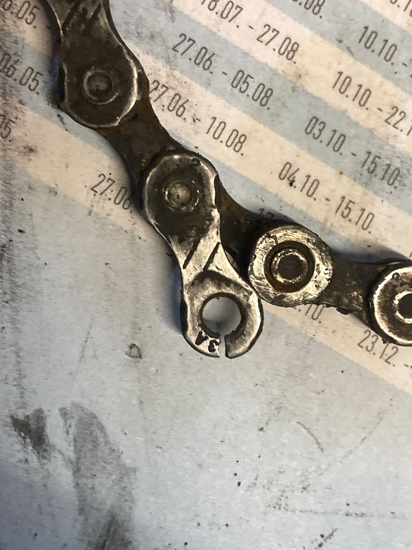

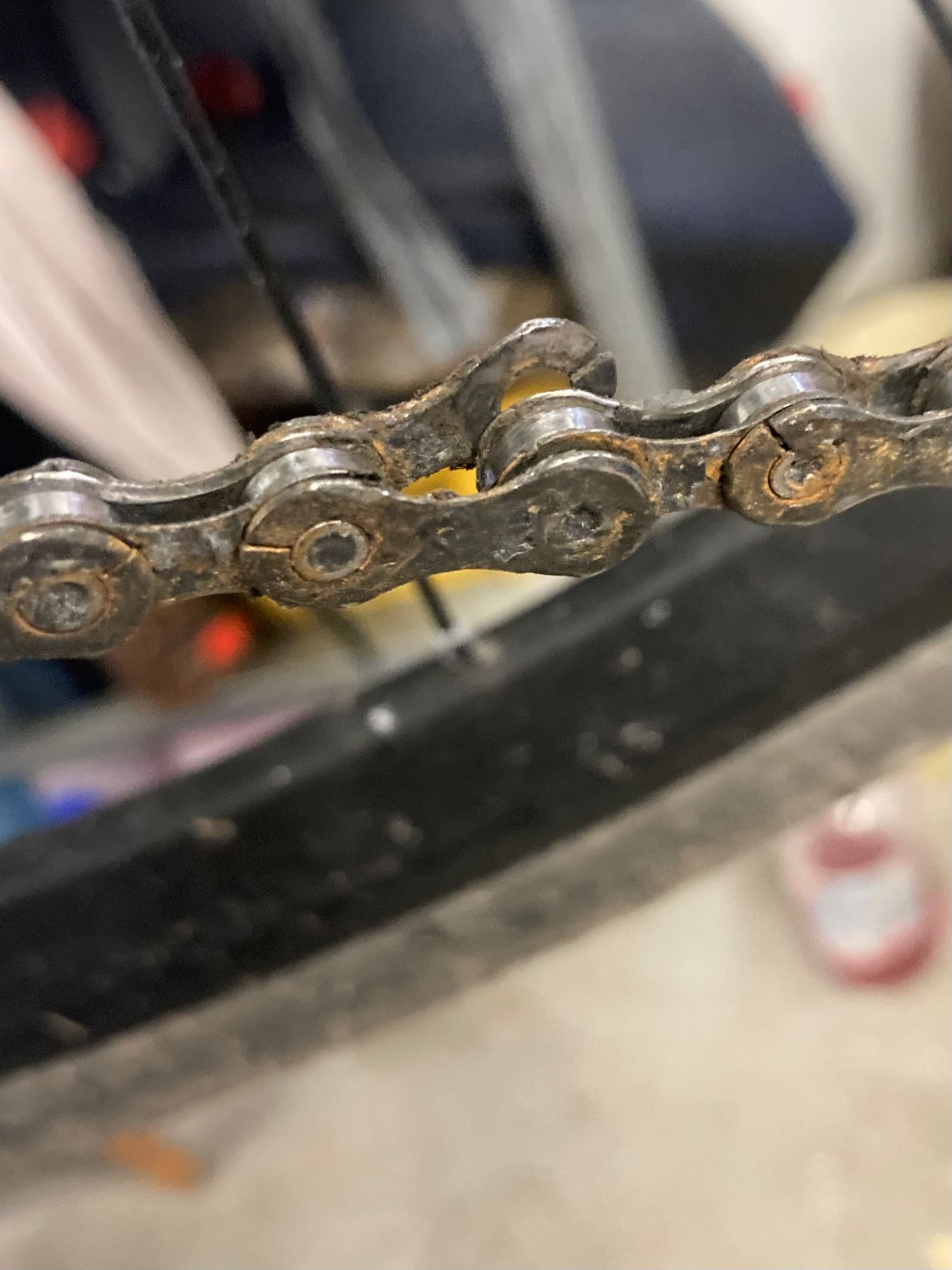

Ok, sie ist wieder gerissen. Es muss ein Fake gewesen sein. Ich schreibe den Sop mal an.
WTF!:oops: Gerade beim letzten Bild, da ist ja jede Lasche gerissen..!
Da gibt es nix mehr schön zu reden uns ich kann verstehen, dass du keine KMC kette mehr fahren willst.
Stimmt das sind mehr gerissen. Hab ich auch jetzt erst gesehen. Vielleicht sind meine 305 Watt FTP zu viel :-)
Ok, sie ist wieder gerissen. ....
Tja, da hätte man auch nie vorher drauf kommen können, dass soetwas noch einmal passiert...
Du bist jedenfalls schon mal ein ganz heißer Anwärter auf eine Nominierung für den Darwin-Award 2025.
Brutal , noch nie gesehen sowas .😮
ua. habe ich schon sehr viele KMC verbaut .
es muss an deinen Oberschenkeln liegen.😎
So sieht übrigens eine gewachste 105 Kette nach Regen aus!
